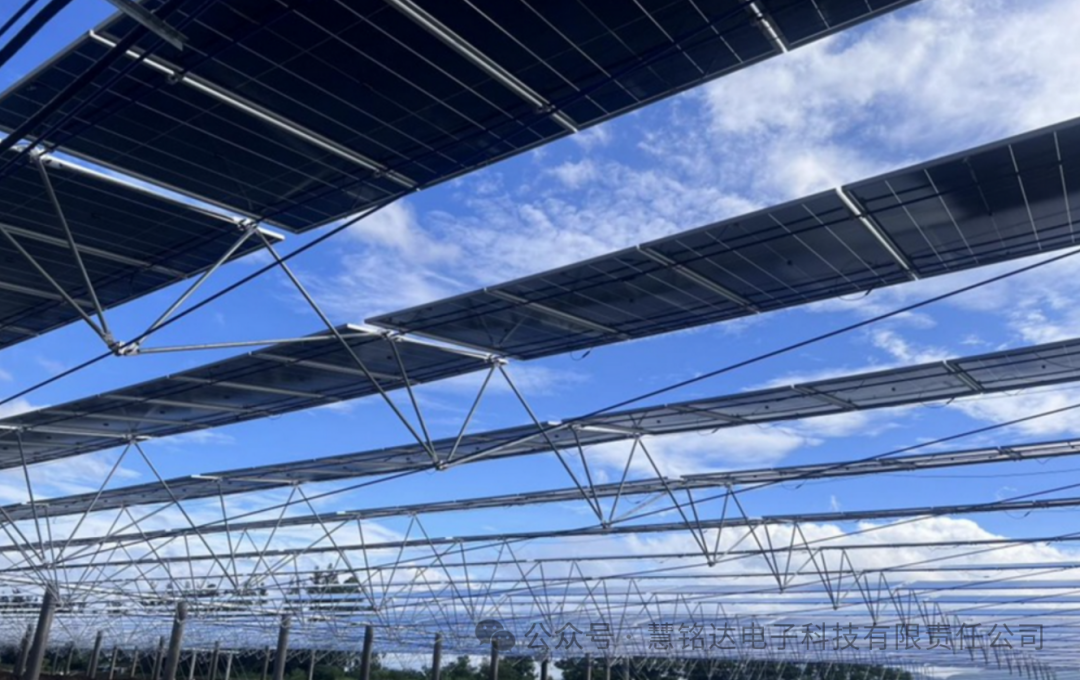

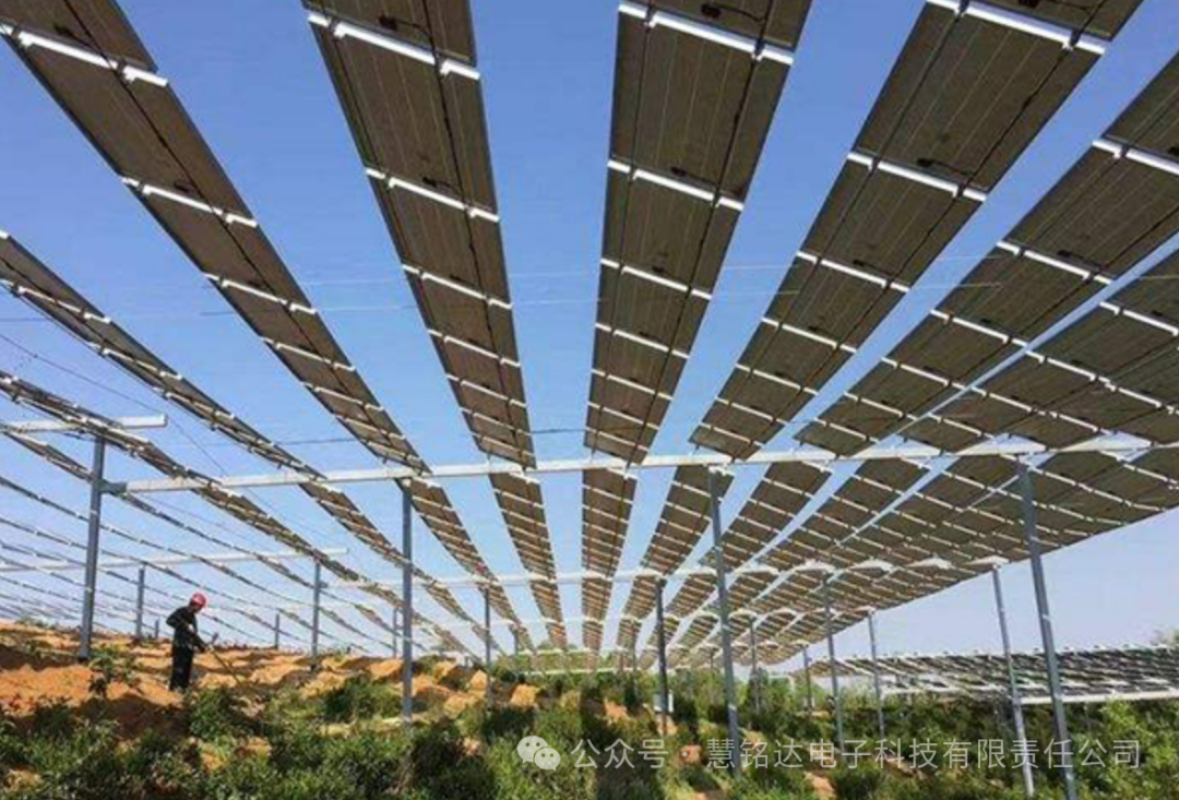

柔性光伏支架是相对于传统的钢制支架而言的,它采用柔性材料作为支撑结构,如聚合物材料、玻璃纤维增强材料等,以替代传统的钢制支架,使得光伏组件更加柔韧可靠,同时可以适应更为复杂多变的场地和环境。柔性光伏支架是一种新型的光伏支架,相比于传统的硬支架,具有更多的优势。
首先, 柔性光伏支架具有较好的适应性。由于其采用柔性材料制成,可更好地适应各种复杂地形,如斜坡、山坡等,使得光伏组件更加紧密地贴合地面,减少因为地形不平整而产生的阴影遮挡,提高光伏发电效率。
其次, 柔性光伏支架具有更好的耐候性能。传统的硬支架大多采用钢铁材料,容易受到自然环境的侵蚀和氧化,从而导致支架的腐蚀和变形,降低支架的使用寿命。而柔性光伏支架采用的是耐候性能更好的聚合物材料,具有更好的抗紫外线、抗氧化、抗腐蚀等性能,从而提高了支架的使用寿命。
第三, 柔性光伏支架具有更高的安全性。传统的硬支架在地震等自然灾害中容易受到破坏,从而导致光伏组件的损失,而柔性光伏支架根据地震的震动而发生微小的形变,从而减少对光伏组件的影响,提高光伏发电系统的安全性。
第四, 柔性光伏支架具有更快的安装速度。相比于传统的硬支架,柔性光伏支架采用的是卷材安装方式,可快速铺设在地面上,节省了大量的安装时间和人力成本。
主要优势:
  1. 适应性强:柔性光伏支架不仅适应多种地形地貌,如山区、丘陵、平原等不同地形,还适应多种气候环境,如低温、高温、湿润、干燥等不同气候环境。
  2. 安装维护成本低:相比传统的钢制支架,柔性光伏支架的安装过程更加简便快速,维护成本也更加低廉。
  3. 提高光电转换效率:柔性光伏支架减少光伏组件间的间隙,提高光伏组件的安装密度,从而提高光电转换效率。
  4. 抗风能力强:柔性光伏支架采用柔性材料作为支撑结构,使其具有较好的柔性和抗风能力,在恶劣的气象条件下仍能保持稳定。
  5. 生态环保:柔性光伏支架采用可再生材料制造,其生命周期内对环境的影响较小,更加符合现代社会对于生态环保的要求。
柔性光伏支架也存在一些缺点,如抗冲击性能相对较差、使用寿命有限等,因此在实际应用中需要综合考虑其优缺点并进行合理选择。
