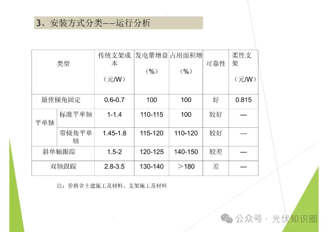

下面是对不同类型光伏支架进行的对比:

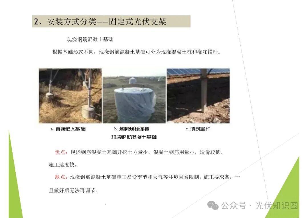

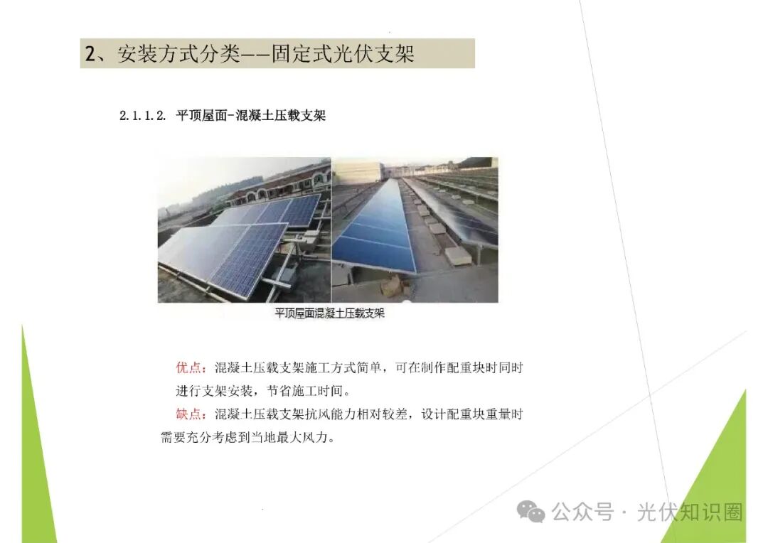

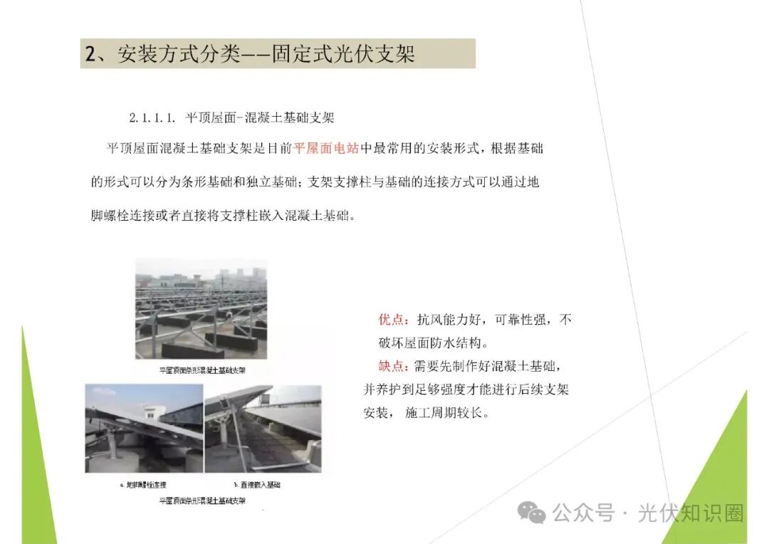

“牢固可靠”25年的光伏支架选型
