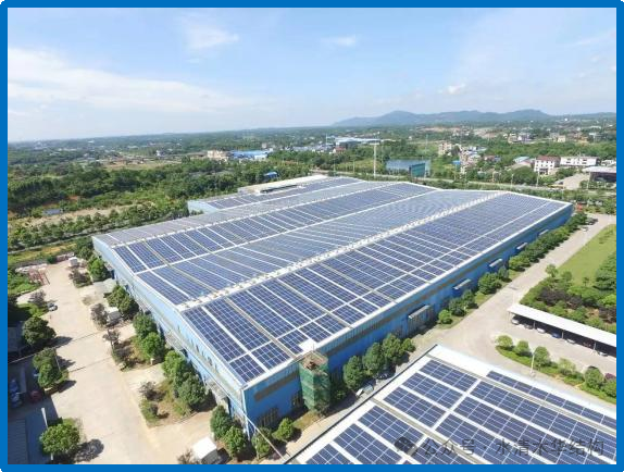

2)既有钢结构顶部光伏支架
安装于单层钢结构厂房、大型养殖场(通常为简易钢棚建筑)的屋面,主要有两种修建型式。对于结构状况较好的厂房,可对原结构进行适当的加固后,直接在屋面进行光伏板的安装;对于状况较差的厂房以及简易钢棚养殖场,若直接在原钢结构屋面安装光伏板,对原结构的加固代价较高,可通过跨越原结构新建钢结构支架,在新建的钢结构屋面进行光伏板的安装。

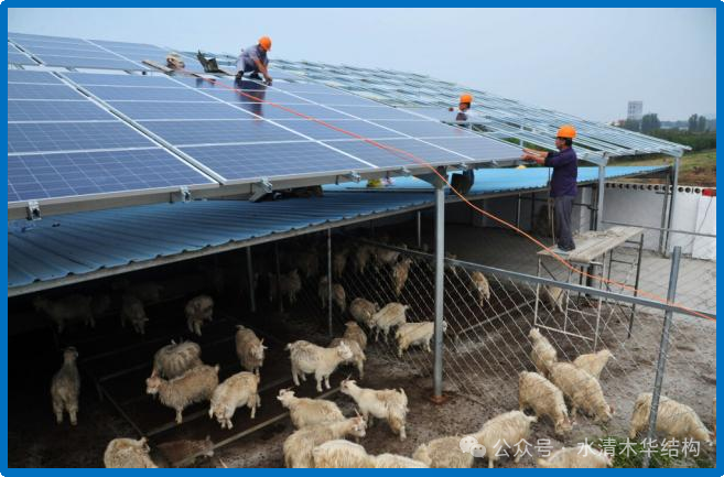

    3)空地新建光伏支架
安装于建筑周边的小型空地或厂(场)区空地,通常业主对于安装光伏板的空地都会有一定的使用功能要求,除了顶部发电外下部可利用来用于仓储、养殖等,因此一般通过新建一定跨度及净高的钢结构支架来进行光伏板的安装。

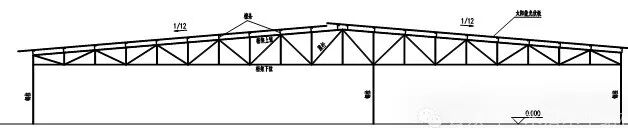

1)平面桁架:用钢量小,但焊接节点较多,现场施工繁琐,不利于缩减工期,通常在较大跨度的情况下才能体现其优势。跨度较大时可桁架靠近支座部位钢柱增设斜支撑。

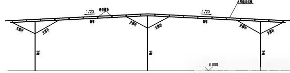

2)门式钢架:用钢量较平面桁架大,但节点少,安装更便捷,工期短,跨度不超过15米时采用门式钢架更优。经过部分项目的计算分析,在钢柱顶部设置斜支撑杆,可以有效减小钢梁和钢柱的应力比,从而较少钢架的用钢量。

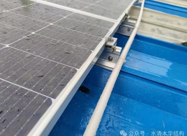

当原建筑防水要求较高,或是由于其他原因无法对屋面进行拆除时,可根据屋面彩钢板类型采用对应型式的夹具把光伏板夹在屋面彩钢板上,该方法的优点是原屋面板可作为光伏板安装时的作业面,无需另外搭建临时平台,对檐口高度较高的建筑,能有效降低施工措施费。
