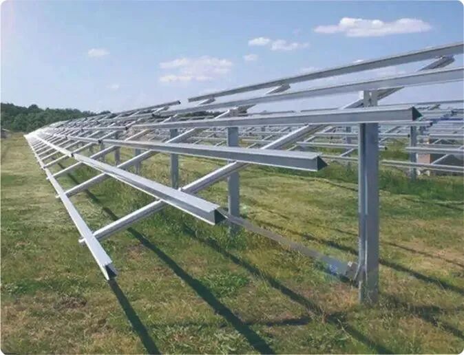

1、普通钢支架
目前钢支架一般采用热浸锌型钢,也就是常说的镀锌支架,这类支架使用广泛,是最常见的支架种类之一。此类支架机械强度高、结构简单,能承受强风等自然条件,一般用于强风地区、跨度比较大等对强度有要求的光伏电站。此外,这类支架有重量大、防腐能力较差,后期使用需要防腐维护的缺点。

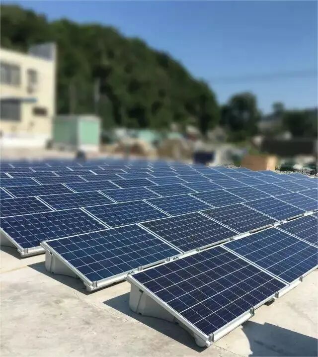

2、铝合金支架
一般使用阳极氧化,铝在空气中可以形成一层保护膜,后期一般不需要防腐维护。铝合金的重量相比钢支架轻很多,这也让它成为屋顶光伏的不二选择。但铝合金材质的光伏支架强度较低,容易产生形变,降低光伏组件的发电效率。

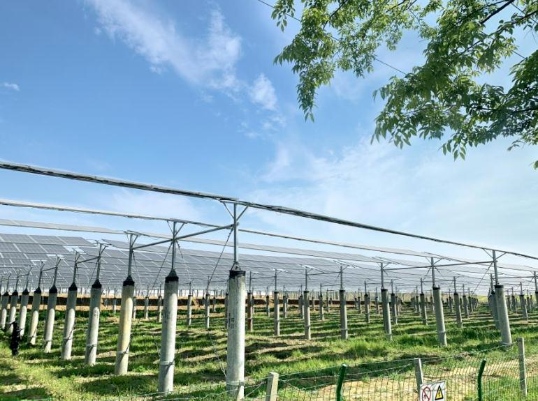

3、柔性支架
柔性支架是利用钢索预应力结构,解决跨度和高度所限制造成传统支架结构无法安装的技术难题。柔性光伏支架具有广泛的适用性和灵活性,在山地、承重较低的屋顶、林光互补、渔光互补电站中被广泛使用。

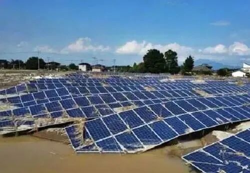

1、光伏场区内涝,现场桩基被雨水冲刷,水土流失严重,桩基裸露下沉,持力层破坏。
形成原因:缺少截洪沟和排水系统,水土保持方案未落实。
造成影响:桩基下沉可能造成支架变形并对组件产生应力,使组件爆版,严重影响电站安全运行。
整改意见:落实水土保持方案,增加截洪沟和排水沟。

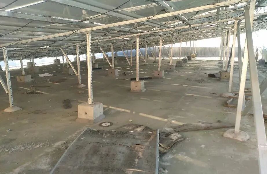

2、现场桩基大小尺寸不一。
形成原因:施工过程中未按设计要求施工,存在偷工减料的情况。
造成影响:光伏电站抗风抗压性能较差一造成电站吹垮压塌的风险。
整改意见:增加预制块的体积及重量,增强组件方阵的稳固性及抗风抗压性能。

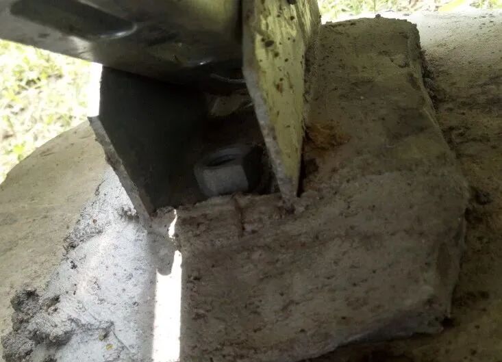

3、现场桩基及预埋件不足设计要求,支架底座紧固不到位。
形成原因:施工过程中桩基未按设计要求进行施工。
造成影响:影响组件支架稳固性及安全性。
整改意见:对支架底座进行加固,确保不影响电站使用寿命。

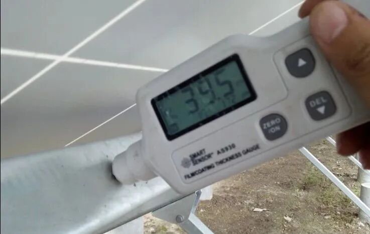

4、现场支架材料编码镀锌层不达标
形成原因:施工过程中未按设计要求使用支架材料。
造成影响:影响电站安全稳固性及运行耐久度。
整改意见:运维期间跟踪支架材料的腐蚀问题,及时对腐蚀部位进行修复及防腐处理或替换镀锌层不达标的支架材料。

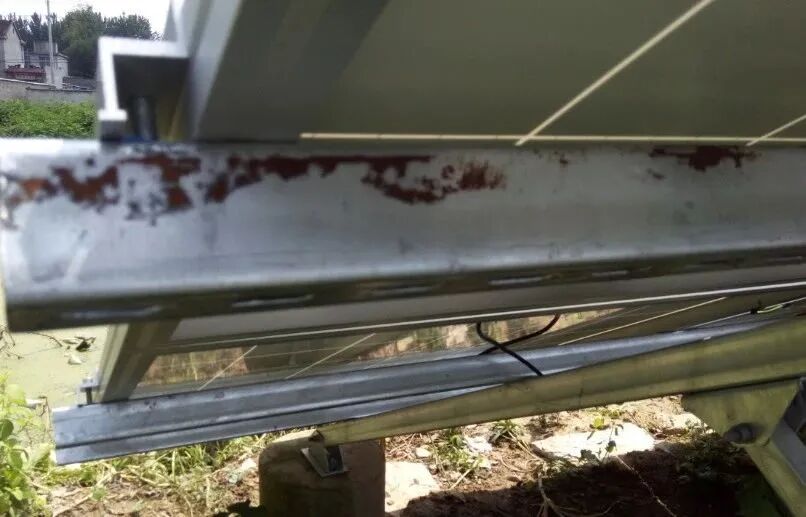

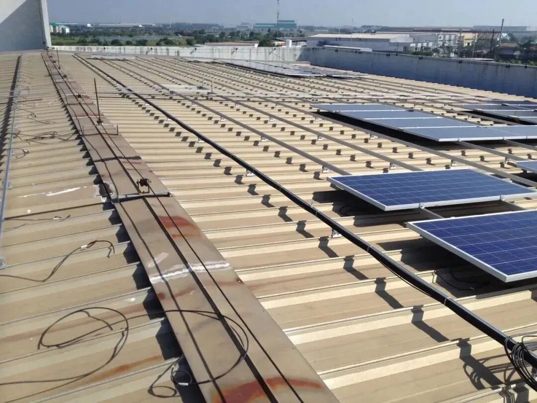

5、现场檩条锈蚀严重
形成原因:施工过程中物料管理不到位或材料采购不合格。
造成影响:影响电站的安全稳固性及运行耐久性。
整改意见:对支架及檩条锈蚀部位进行二次防腐处理,确保支架耐久性。
