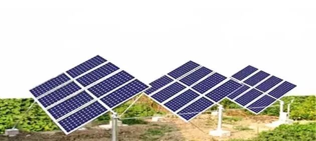

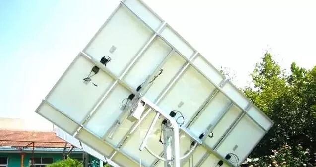

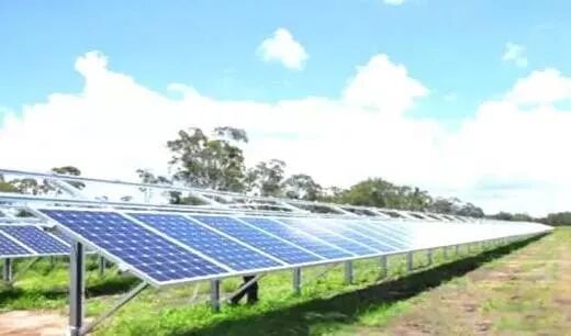

3、新型太阳能钢结构支架技术性分析
  目前角钢太阳能支架的使用受到的条件限制越来越多,最主要的原因是目前钢材质量参差不齐,安装需要大量现场钻孔,但是钻孔后钢材又容易锈蚀,所以需要使用新型的支架来替代这些角钢支架,以达到减缓腐蚀,延长使用寿命的目的。
新型太阳能支架主体结构形式:

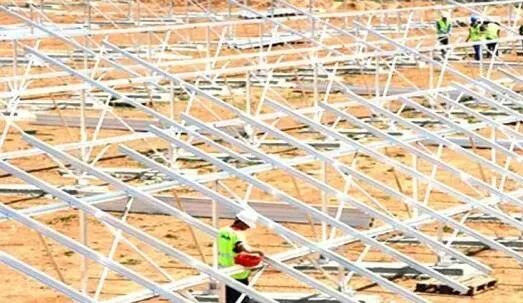

  1)异形冷弯薄壁型钢式支架结构体系。异形冷弯薄壁型钢是一种批量化生产制造、能快速组装、完全干作业的装配式轻钢结构体系,具有用钢量少、建造省时、省工等特点。异形冷弯薄壁型钢结构体系的钢结构支架是将工厂预制的冷弯薄壁型钢在施工现场用螺栓连接形成结构骨架,再安装上电池板形成整体光伏阵列。
  2)工厂预制整体式钢支架体系。工厂预制带檩条的钢结构架,在施工现场只需将支架模块现场拼装固定,然后安装电池板即形成整个光伏阵列,施工速度快,适用于大规模电站。这种钢结构支架的安装要求极高,一般采用的钢材质量最好,表面处理工艺极为优秀,而且需要和光伏组件厂家前期充分沟通,才能达到完美的组装配合。
  3)梁柱框架式幕墙光伏支架结构体系。光伏幕墙适宜采用梁柱框架式钢结构支架体系。该结构自重轻,结构可靠,由于其侧向刚度小,当结构高度较高或层高较大时,需设置侧向支撑以形成支撑框架结构。高层光伏幕墙设计上,常用钢结构与现浇预埋件组成混合结构,增强整体结构抗侧移能力,减低用钢量,从而减低总造价。
