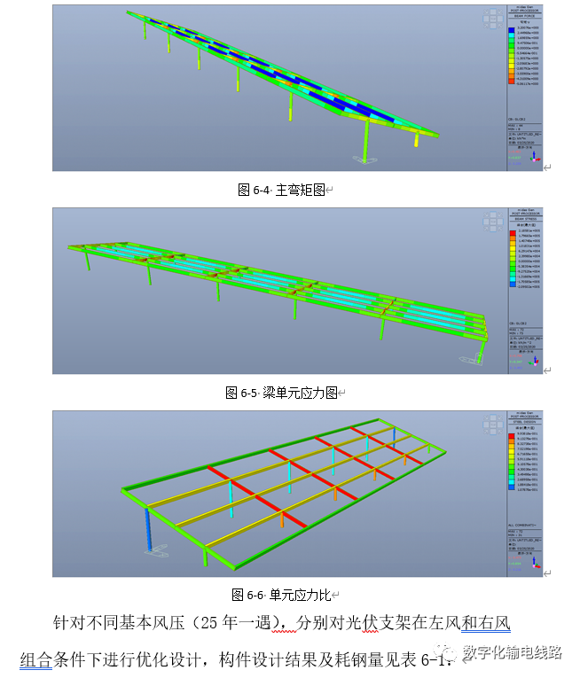

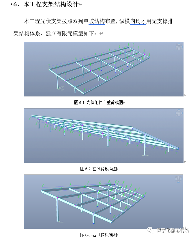

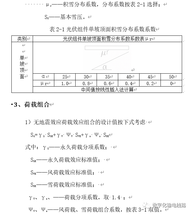

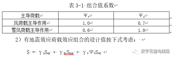

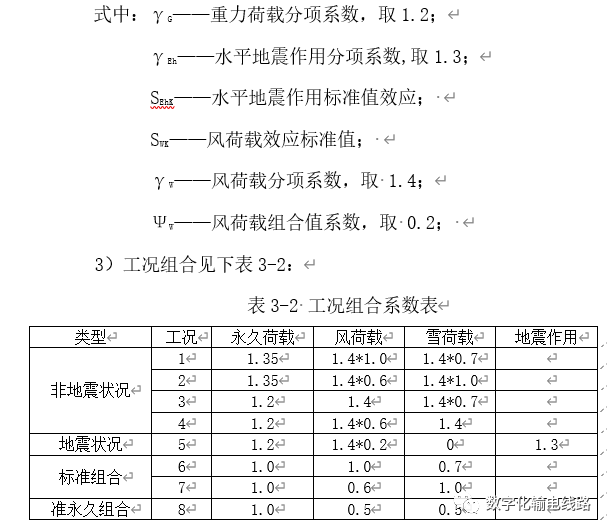

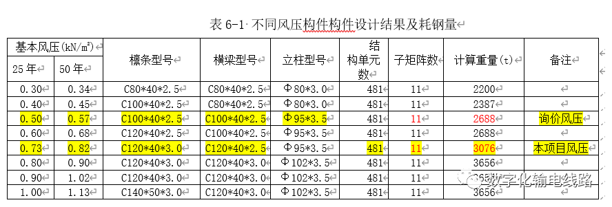

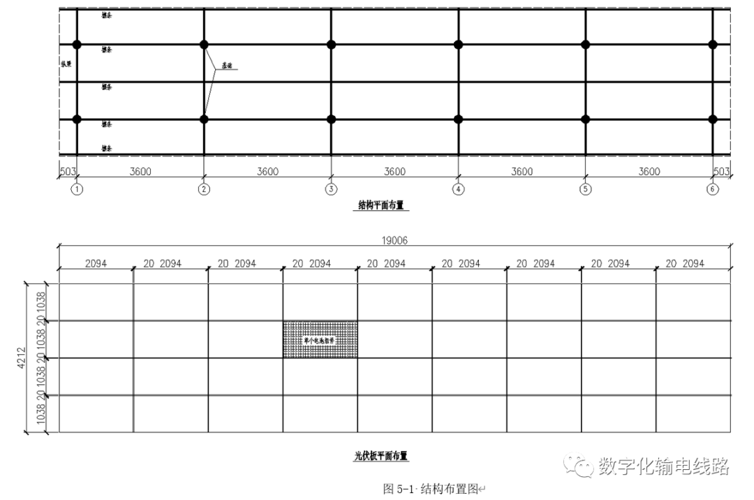

 针对光伏电站项目,本次研究主要从光伏支架的受力特点进行分析,包括风荷载、雪荷载以及地震作用进行受力组合,在满足支架强度、刚度及稳定性的前提下,对支架进行优化选材,以及在有限元模型中提取基础作用力,对下部基础进行优化设计。
  结合设备厂家咨询与理论研究,针对本工程可研方案,考虑技术经济合理性,对可研方案进行对比分析,提出支架及基础结构的优化方案。

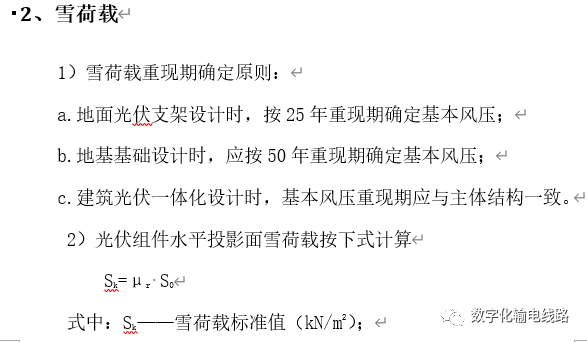

1、风荷载
1)风荷载重现期确定原则:
a.地面光伏支架设计时,按25年重现期确定基本风压;
b.地基基础设计时,应按50年重现期确定基本风压;
c.建筑光伏一体化设计时,基本风压重现期应与主体结构一致。
2)风荷载标准值计算
垂直作用于光伏支架结构或光伏组件表面的风荷载标准值按下列原则计算:
a.计算结构构件时,风荷载标准值按下式计算:

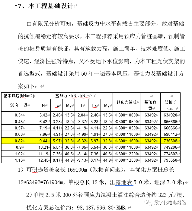

4、支架基础设计

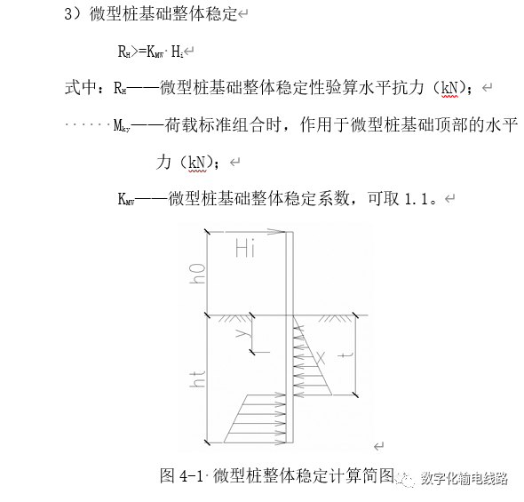

 光伏支架结构基础可分为柱下独立基础、条形基础、微型桩基础以及岩石锚固基础,其中微型桩基础按材料可分为微型混凝土桩基础和微型钢桩基础,微型钢桩基础又可分为冷弯薄壁钢管桩、普通钢管桩及螺旋钢管桩等。

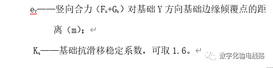

  光伏支架基础应进行承载力和稳定性验算,包括竖向承载力、基础结构强度、地基变形及稳定性验算。分析表明:光伏支架基础竖向荷载较小,水平荷载较大,故基础稳定性验算比较重要。
1)基础抗滑移验算
