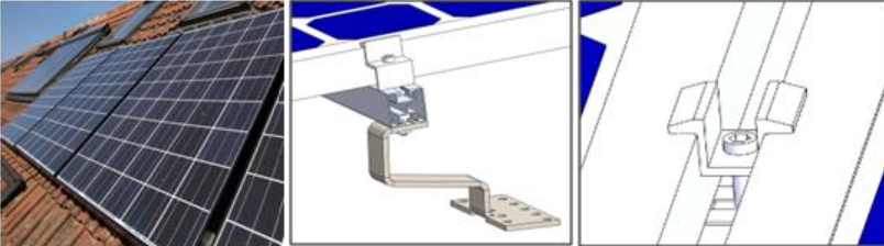

1)琉璃瓦屋面支架
如下图所示,琉璃瓦为碱土、紫砂等软硬质原料经过挤制、塑压后烧制而成的建筑材料,材质脆,承重能力差。在安装支架时一般采用特殊设计的主支撑构件与琉璃瓦下层屋面固定,来支撑支架主梁及横梁,支撑构件如连接板等通常设计成如图中所示的多开孔样式,灵活有效实现支架位置调整。组件与横梁之间采用铝合金压块压接。

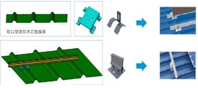

2)彩钢瓦屋面支架
彩钢板是薄钢板经冷压或冷轧成型的钢材。钢板采用有机涂层薄钢板(或称彩色钢板)、镀锌薄钢板、防腐薄钢板(含石棉沥青层)或其他薄钢板等。
压型钢板具有单位重量轻、强度高、抗震性能好、施工快速、外形美观等优点,是良好的建筑材料和构件,主要用于围护结构、楼板,也可用于其他构筑物。
屋面彩钢瓦一般分为:直立锁边型、咬口型(角驰式)型、卡扣型(暗扣式)型、固定件连接(明钉式)型。
直立锁边型 咬口型(角驰式)
卡口(暗扣式)型 固定件连接(明钉式)型
在彩钢瓦屋面安装光伏系统时,要充分考虑彩钢瓦形制及其承重能力,以确定支架固定方式。彩钢瓦屋面支架固定方式主要根据彩钢瓦形制而定。如图所示:地面支架固定方式:

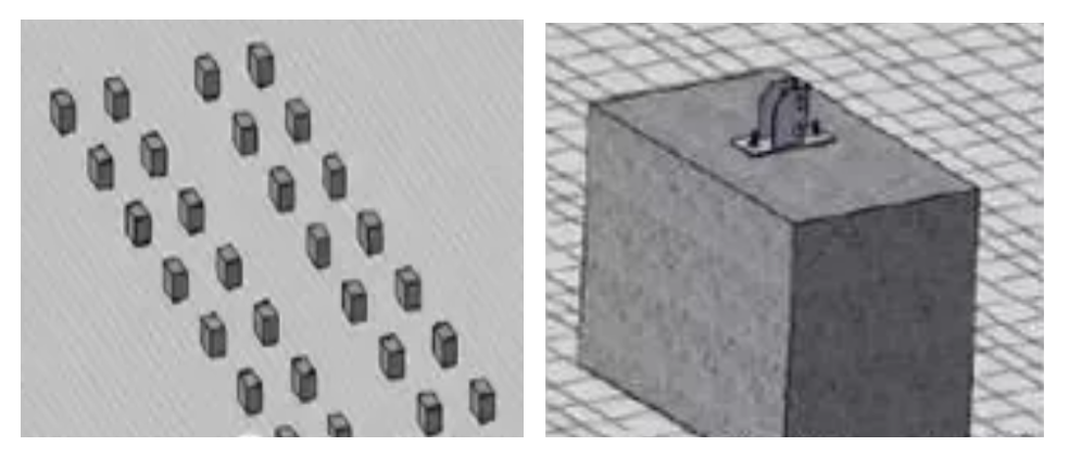

混凝土屋面光伏支架一般为固定倾角的固定方式,也可以采用平铺方式布置。该型屋面固定方式主要为混凝土基础和标准化固定连接件固定,分为现浇型和预浇型两种方式。
混凝土屋面上现浇矩型基础,适时合屋面承载小、风荷载高的地区和屋面;如下图所示:1.矩形基础与屋面用化学锚栓连接;2.矩形基础上安装标准化的固定连接件;3.支架与组件组装。
混凝土屋面上放置预浇矩形基础,适合屋面承载小、风荷载小的地区和屋面;矩形基础上预制标准化的固定连接件。

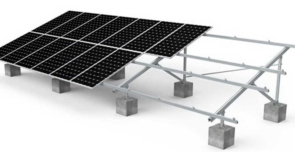

地面光伏系统是指安装地点选择在户外开阔地面的光伏系统,常见大型地面光伏系统的支架固定方式随着地质、环境、气候等因素而不同。一般采用混凝土条形(块状)基础形式(特殊地基情况需要咨询专业土力学设计人员),也可以采用桩基式、地锚式等方式。下图为螺旋桩基:
图中所示的四种不同基础形式可以根据实际情况选择,其中混凝土块配重和预埋件的方法经常应用于屋顶太阳能建设或改造,这样可以有效避免破坏屋顶防水层等结构;地锚法和直埋式常用于太阳能电站的建设中,具有稳固、可靠性高的特点。
根据施工经验,地锚法施工基础最为牢固,安全性最高,但是地锚与太阳能光伏支架连接部位需要特别定做,造价很高。相比之下,直埋式施工简便,只需要使用开孔机在现场开孔并灌注混凝土,在混凝土未凝固之前将槽钢直接插入孔中即可,但是与地锚法相比,直埋式基础对现场土壤的自立性要求较高,需要进行前期的地质勘测试验。当然,在地质情况非常有保障的情况下,也可以不做前期的地质勘探。
