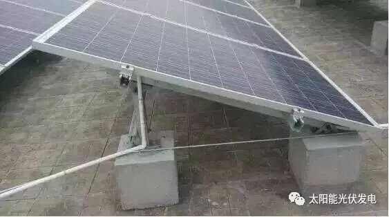

1.水泥混凝土屋顶
水泥屋顶安装太阳能支架系统都会使用水泥作为支架基础。
基础制作有两种方式,如下:
1.现场浇筑水泥基础。
优点:与屋面结合成一体,基础牢固,水泥用量少。
缺点:需将钢筋提前预埋在建筑物屋顶,或者用膨胀螺丝把水泥基础和屋顶连为一体,这样做容易破坏屋顶的防水层,时间长了容易漏水。
2.需精确统计项目地点的常年平均风速和不同季节的风向,计算出正风压和负风压。再通过风压大小折算出水泥基础的配重。预先加工好尺寸一致的水泥压块,再运输到现场安装。

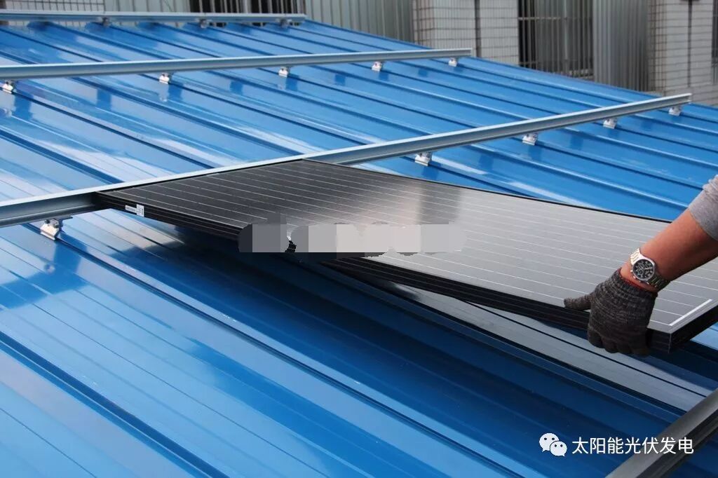

2.彩钢瓦屋顶
彩钢瓦一般用在轻钢结构的建筑物上多见于标准化厂房、仓库。轻钢结构建筑使用了重量很轻的彩钢瓦作为屋顶,跨距可以做的很大。非常适合大规模铺设太阳能电池组件。城市的工业园区都是联片建设的标准化厂房,数量多面积大,往往一次可以建设几十兆瓦的太阳能电站。
彩钢瓦是用薄金属板包裹泡沫板构成,用传统方法无法固定电池组件的支架。需要用专用的“夹具”,使用夹具不会破坏原有的结构,不会导致屋顶漏水或者整体结构损坏。
从承重角度考虑:如果按照最佳角度安装,不可避免的要多用支架,增加屋顶重量。从安全角度考虑,按照最佳倾角按装,组件就不能够与屋顶平行,刮风时产生额外风压,形成安全隐患。综上两点,组件只能平铺在彩钢瓦屋顶上。组件的安装数量只于屋顶面积和承重有关,没有优化的意义。

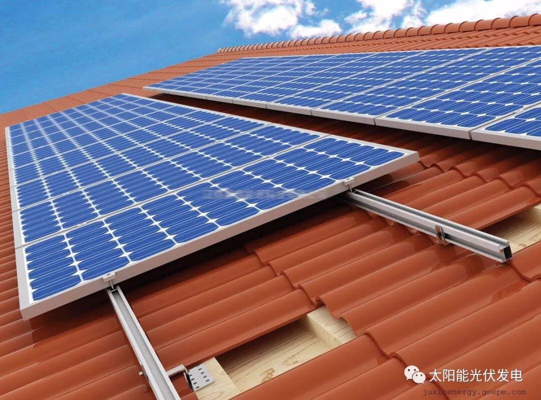

3.瓦斜屋顶结构
这里指的是瓦面下是混凝土的斜屋顶,安装方式一般是揭开瓦片,在混凝土上下膨胀螺丝,安装弯钩转接件,然后将瓦盖回去,关键要控制下膨胀螺丝的位置要距离瓦片下沿远点。如果想好看点的话,可能还需要把瓦的下沿锯出来一个豁口。特别要注意的是混凝土的厚度,不能破坏屋面的防水结构。

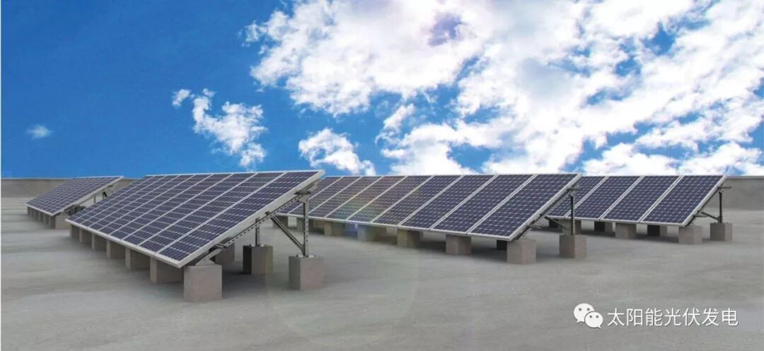

1.水平屋顶:
1)在水平屋顶上,光伏阵列可以按最佳角度安装,从而获得最大发电量;
2)可采用常规晶硅光伏组件,减少组件投资成本,往往经济性相对较好,但美观性一般。

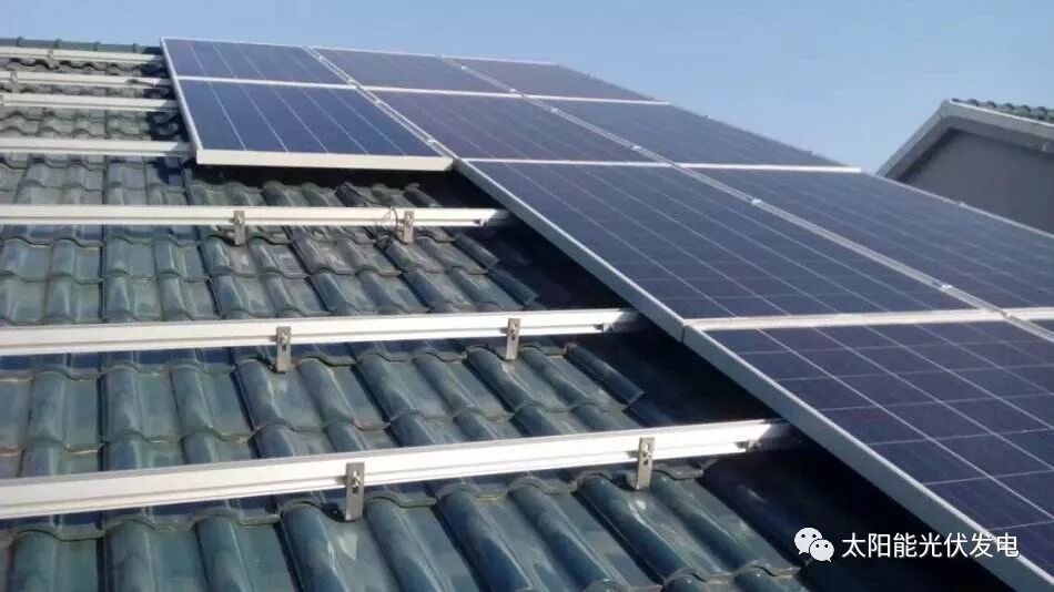

2.倾斜屋顶:
1)在北半球,向正南、东南、西南、正东或正西倾斜的屋顶均可以用于安装光伏阵列。在正南向的倾斜屋顶上,可以按照最佳角度或接近最佳角度安装,从而获得较大发电量;
2)可采用常规的晶体硅光伏组件,性能好、成本低,有较好经济性;
3)与建筑物功能无冲突,可与屋顶紧密结合,美观性较好。其它朝向(偏正南)屋顶的发电性能次之。

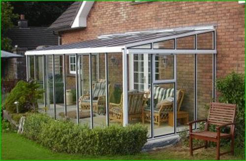

3.光伏采光顶:
1)以透明光伏电池作为采光顶的建筑构件,美观性很好,并且满足透光的需要。
2)光伏采光顶需要透明组件组件效率较低;
3)除发电和透明外,采光顶构件要满足一定的力学、美学、结构连接等建筑方面要求,组件成本高;
4)发电成本高;
5)为建筑提升社会价值,带来绿色概念的效果。

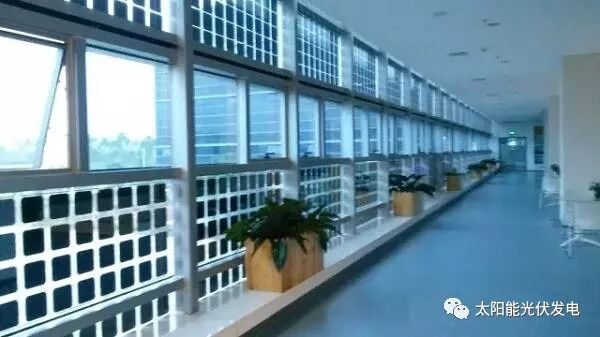

立面安装侧立面安装形式主要指在建筑物南墙、(针对北半球)东墙、西墙上安装光伏组件的方式。对于多、高层建筑来说,墙体是与太阳光接触面积最大的外表面,光伏幕墙垂直光伏幕墙是使用的较为普遍的一种应用形式。根据设计需要,可以用透明、半透明和普通的透明玻璃结合使用,创造出不同的建筑立面和室内光影效果。
双层光伏幕墙、点支式光伏幕墙和单元式光伏幕墙是目前光伏幕墙安装中比较普遍的形式。目前用于幕墙安装的组件成本较高,光伏系统工程进度受建筑总体进度制约,并且由于光伏阵列偏离最佳安装角度,输出功率偏低。除了光伏玻璃幕墙以外,光伏外墙、光伏遮阳蓬等也可以进行建筑立面安装。
