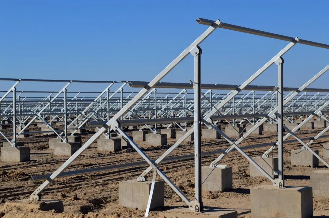

一、 光伏支架种类可以分为:固定式支架、倾角可调支架、自动跟踪式支架。具体如下:
固
定
式
支
架
屋面类
彩钢板屋面
斜屋面/瓦屋面
平屋面
BIPV
地面类
单立柱
双立柱
单地柱
水面类
漂浮式
立柱式
海上光伏
倾角可调支架
屋面可调
地面可调
自动跟踪支架
单轴
平单轴
斜单轴
双轴

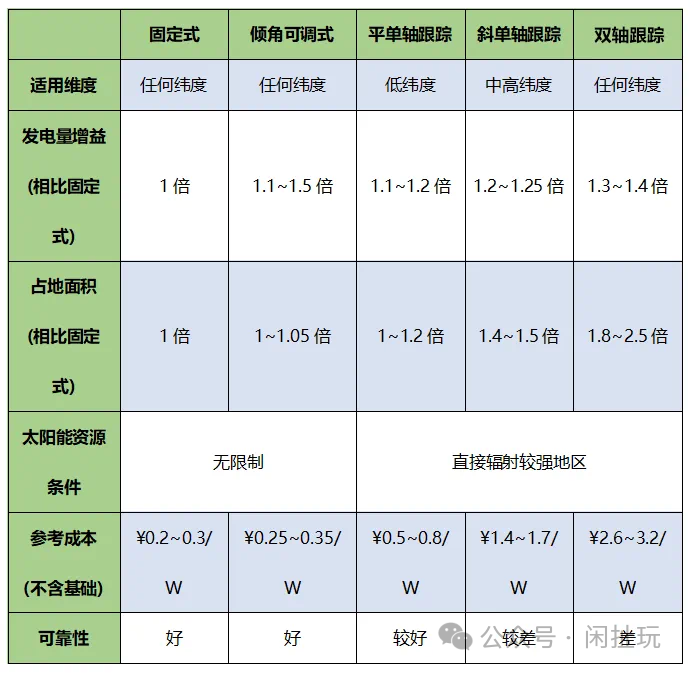

      各种支架成本虽然在整个光伏系统中成本占比约百分之几,但是选择时主要考虑耐候性,光伏支架在25年的寿命周期内必须保证结构牢固可靠。选型性需要综合考虑:耐久、安全、以及是否可以免维修和可回收等特性。以下是在使用范围、发电量、占地面积、成本、可靠性等方面和固定式支架综合对比对比结果:图片

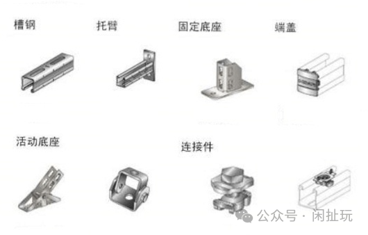

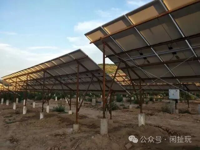

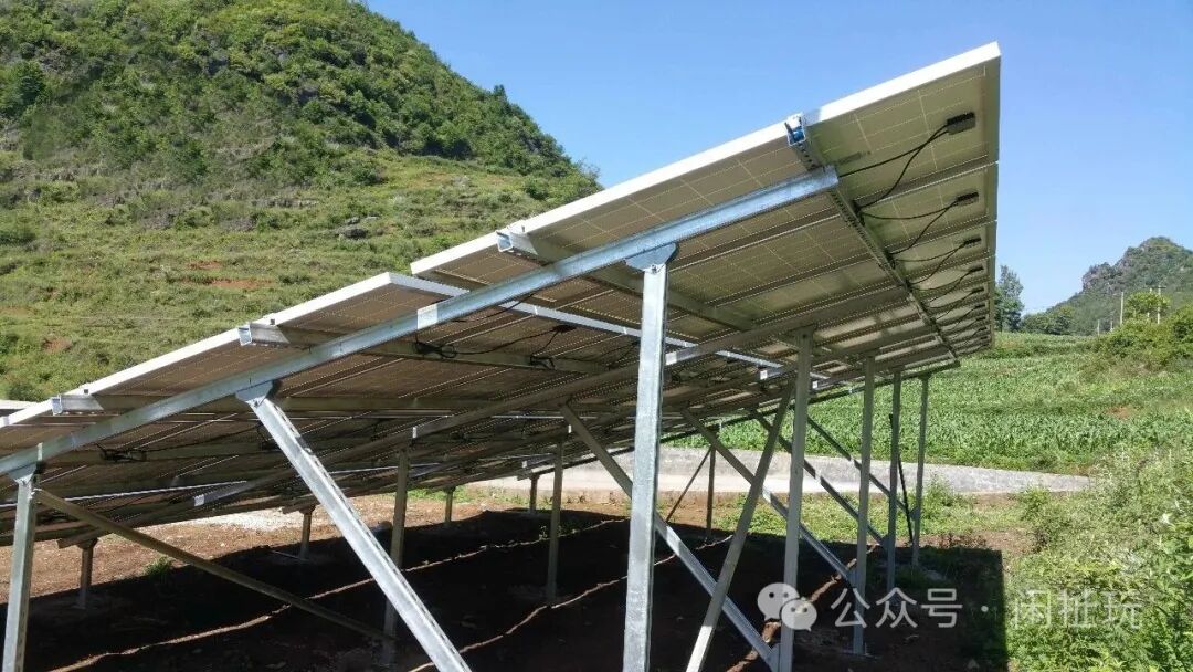

     2、镀锌铝镁光伏支架则应用合金金属板材,主要成分有锌、铝、镁等,由于添加合金元素,产品具有切口自愈的特性,金属表面也具有耐氯耐碱、耐磨防腐特性。图片      3、耐候钢光伏支架顾名思义是由耐候钢经过研发生产而成,具有优质钢的机械性能,耐大气腐蚀能力是碳素钢的2~8倍,且使用时间越长,耐腐蚀性能越突出,耐候钢表面是一层经过加工而形成的致密性锈层,所以外观呈铁锈色,这是‘以锈止锈’的方法。图片三、光伏支架由立柱、斜梁、斜撑、檩条、拉杆、底座、万向角、连接件、端盖等组成。图片

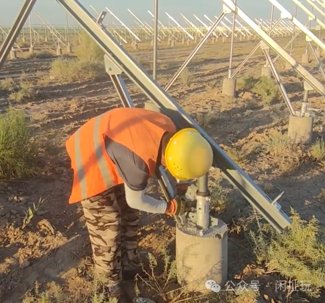

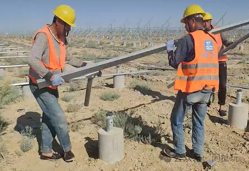

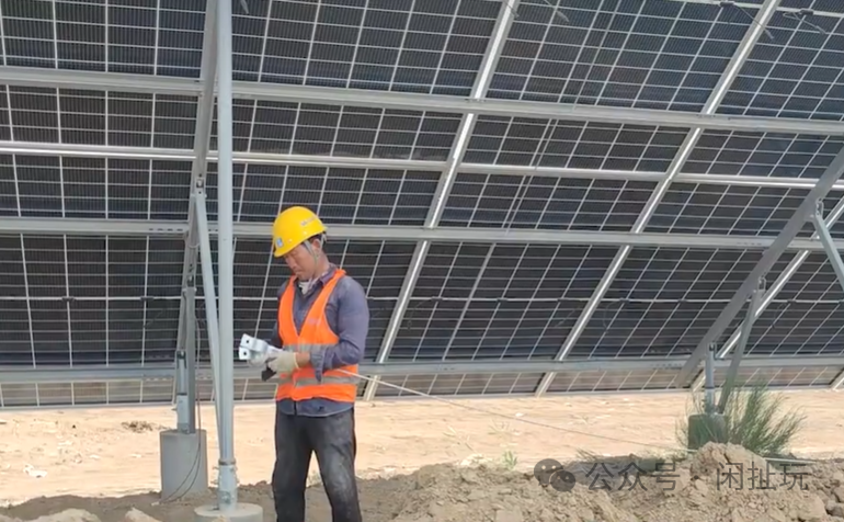

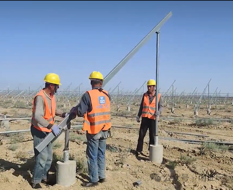

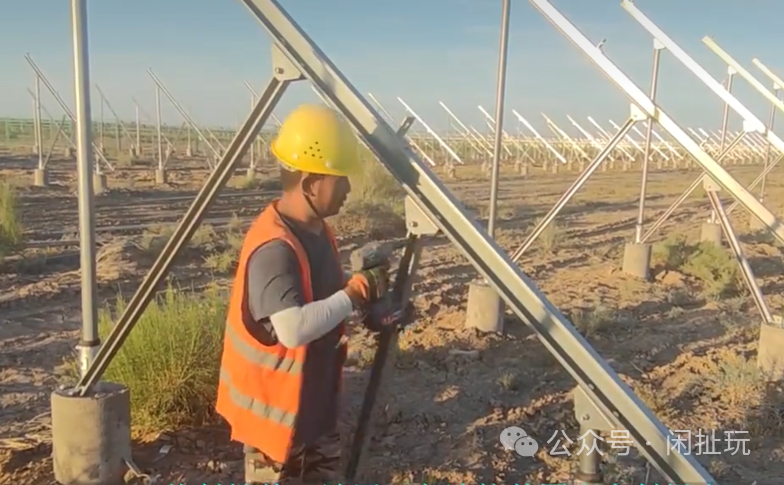

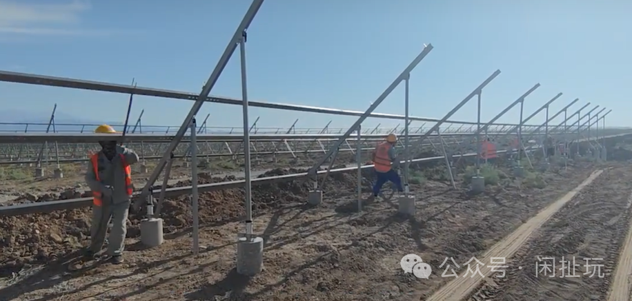

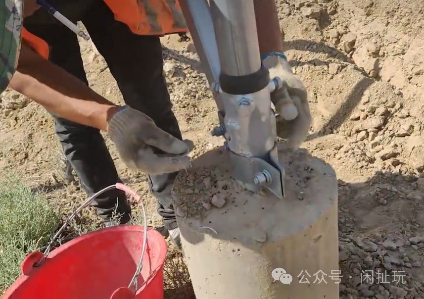

1、立柱和斜梁安装:

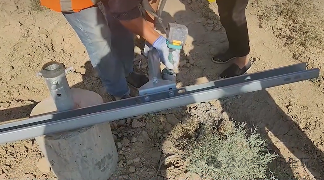

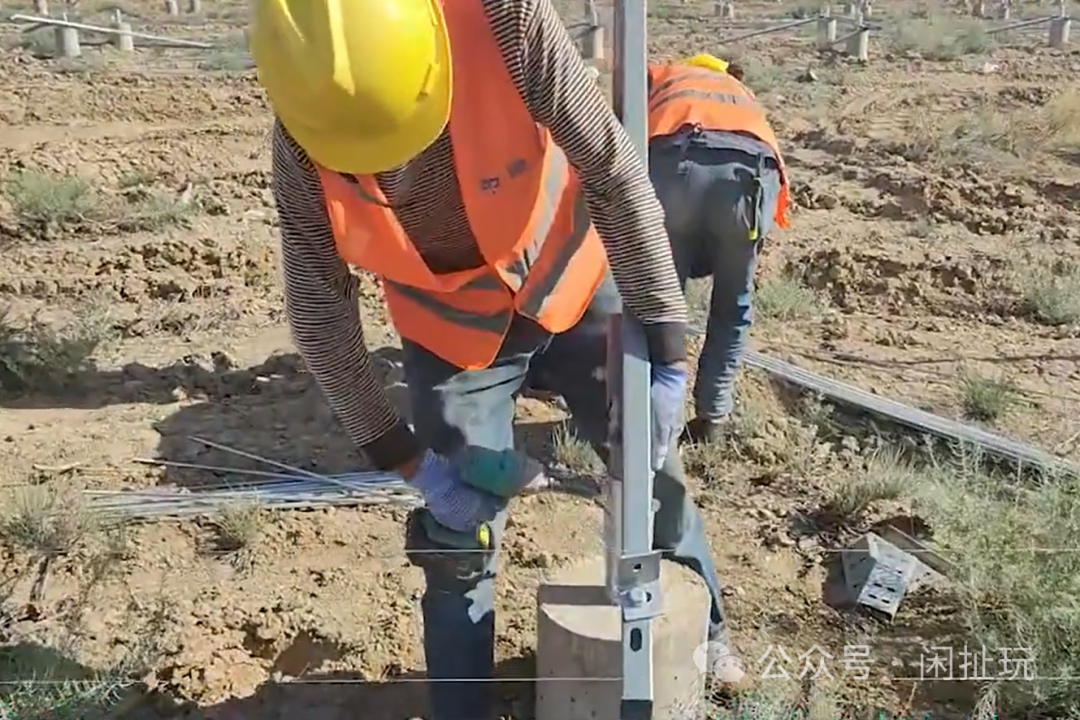

(1)先在地面将立柱和斜梁采用三角连接件连接好,用(M12)螺栓紧固。

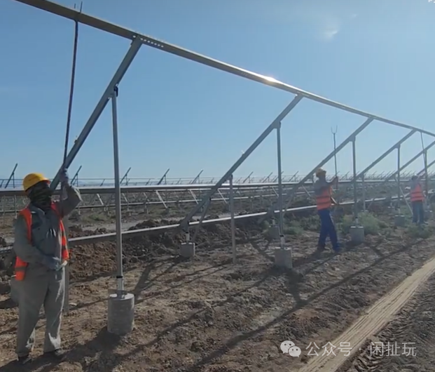

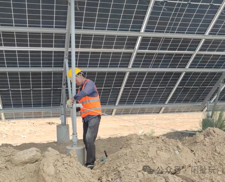

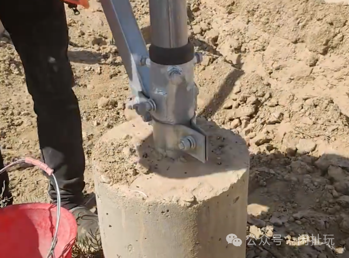

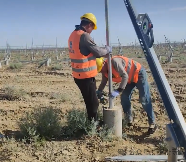

图片(2)在立柱和斜梁组装好后,抬起组合好的结合体将前后立柱放置桩顶套筒上。图片

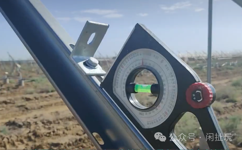

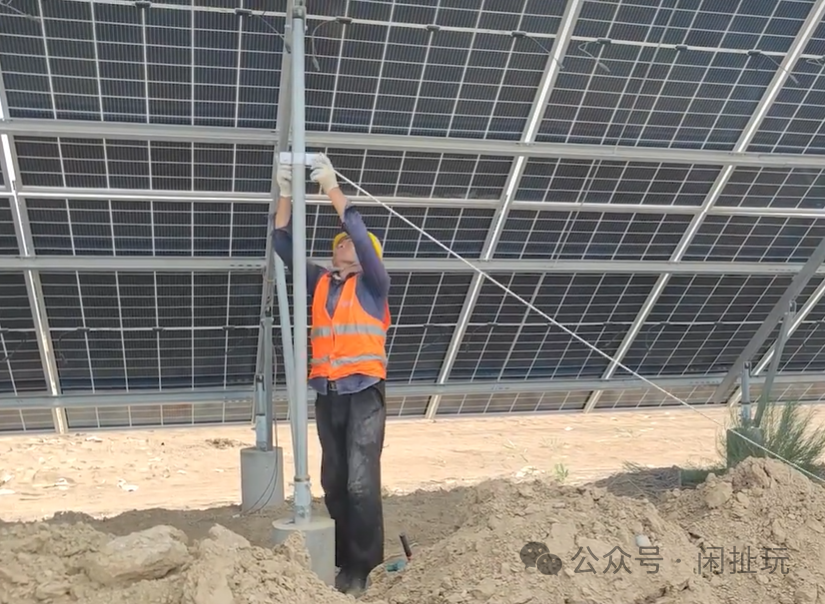

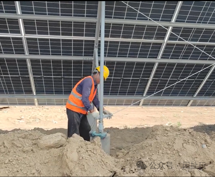

图片(3)在放置好立柱后,将坡度测量仪放在斜梁上,再根据读书调整前后立柱高度;调整好立柱高度后将套筒螺栓螺丝拧紧,将立柱固定;每个支架单位先固定两端的立柱和斜梁。图片

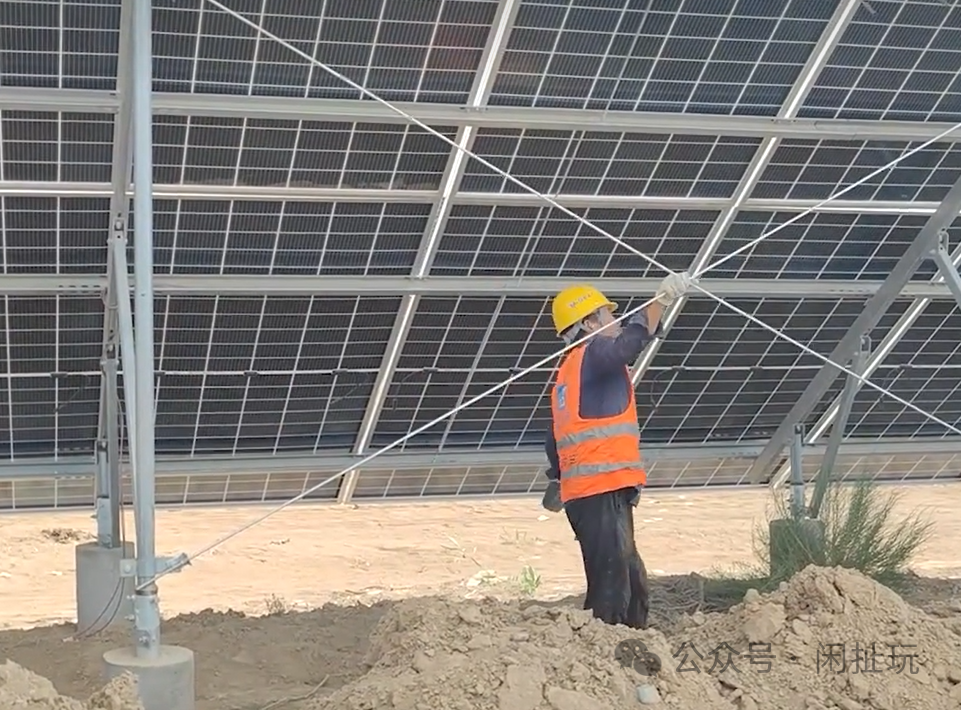

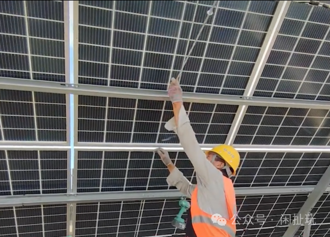

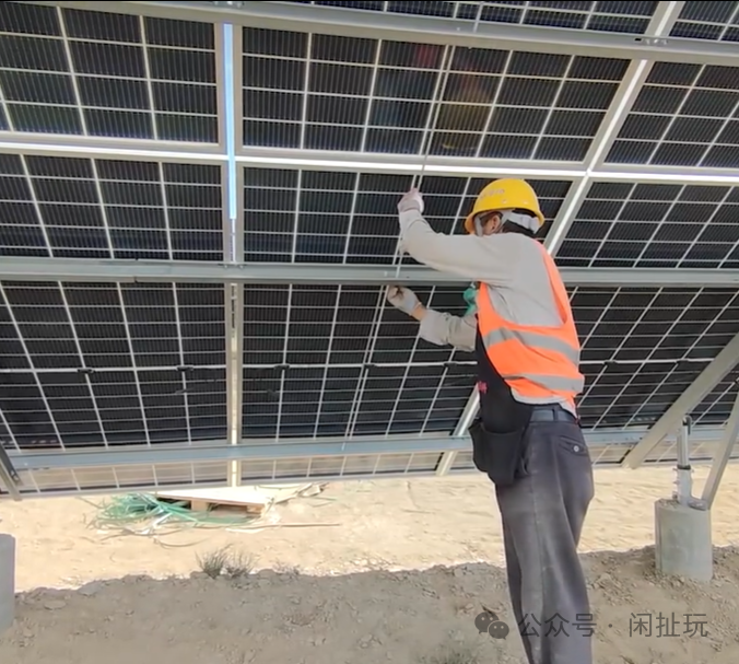

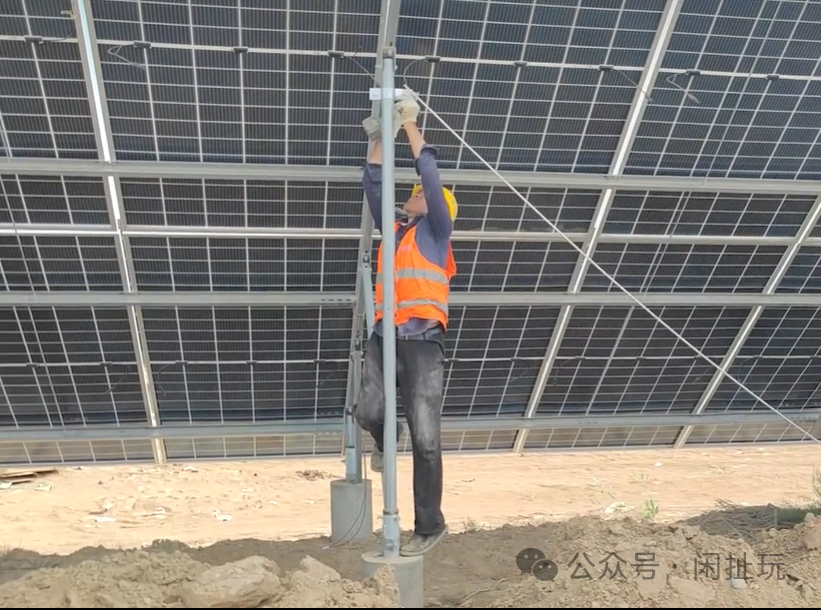

(4)立柱固定好后,将檩条用螺栓固定在斜梁上,然后在每个支架单元两端的斜梁的上下两端挂通长细线。图片
(5)单元间的立柱和斜梁连接体,根据上下端挂好的细线进行高度调整,调整好后,用螺栓固定立柱。图片

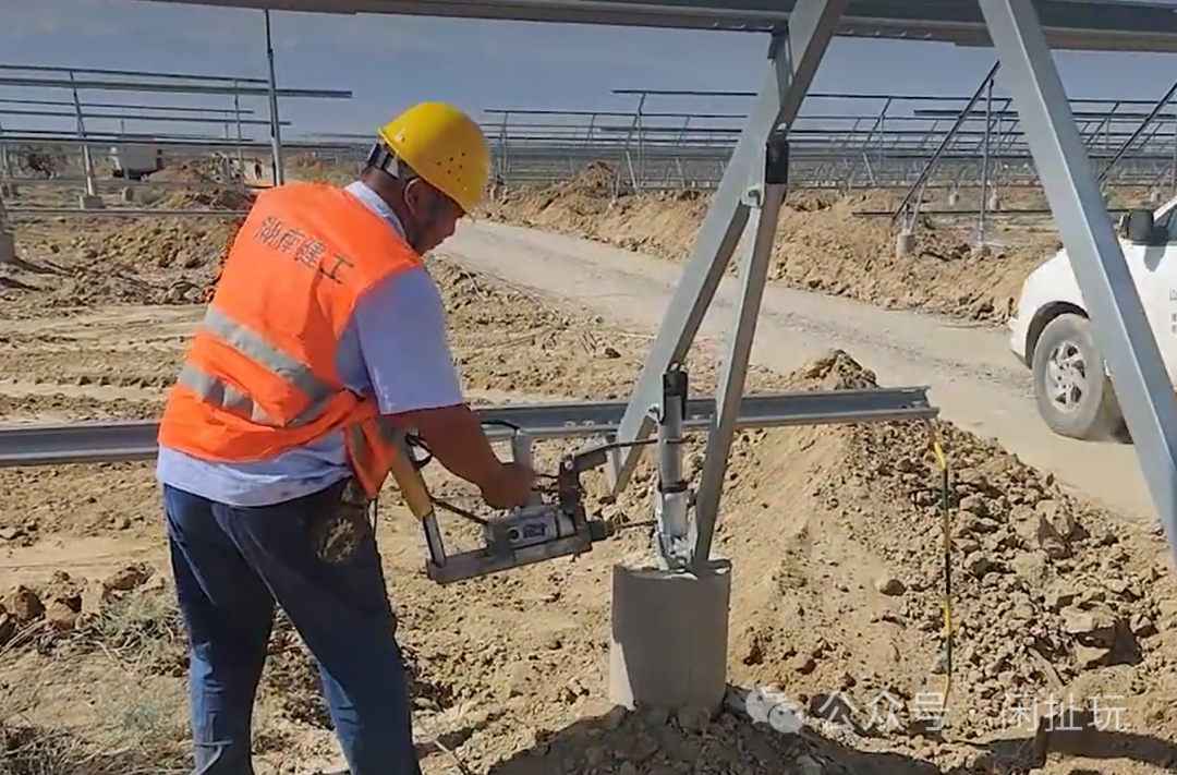

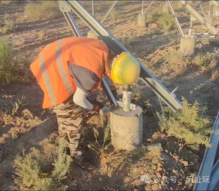

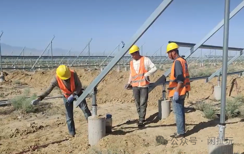

(6)支架单元全部立柱固定好后,用钻机对准套筒上的预留孔位,将立柱打穿;然后用螺栓将立柱永久固定。(一个平垫、一个弹簧垫片)图片

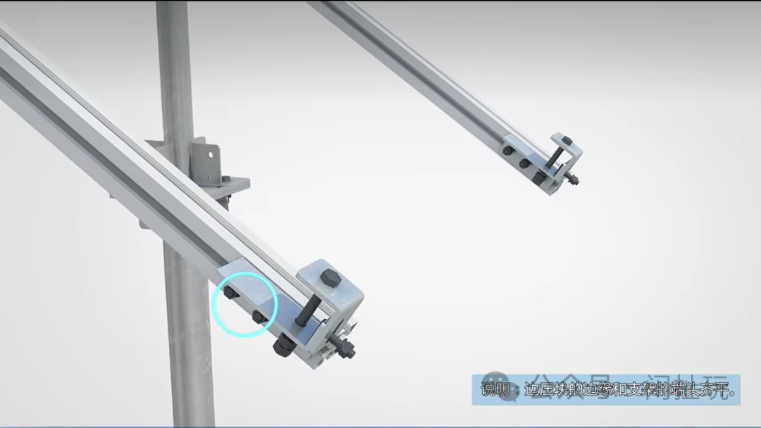

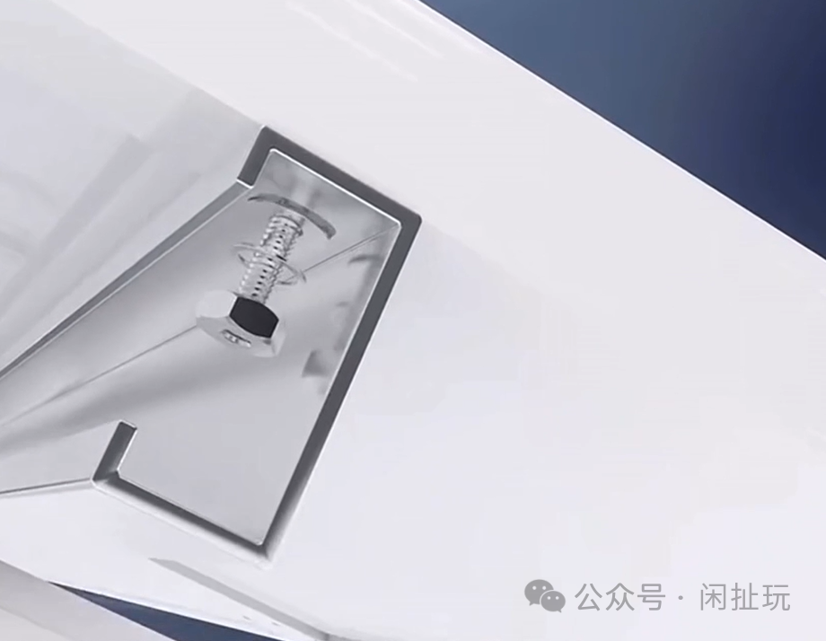

4、组件安装分为螺栓安装和压块安装:
螺栓孔安装方式
压块安装方式

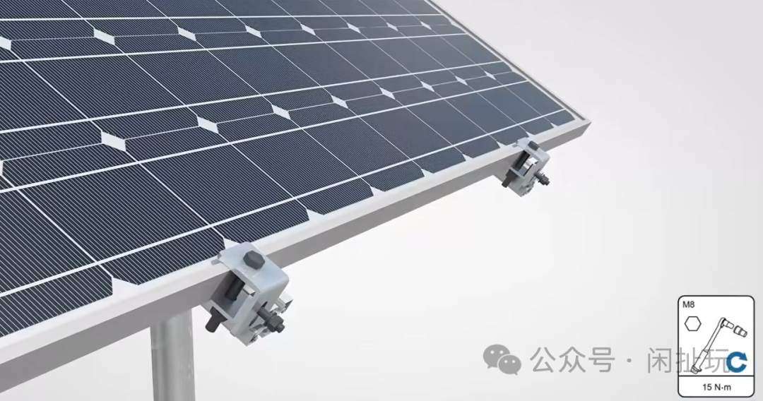

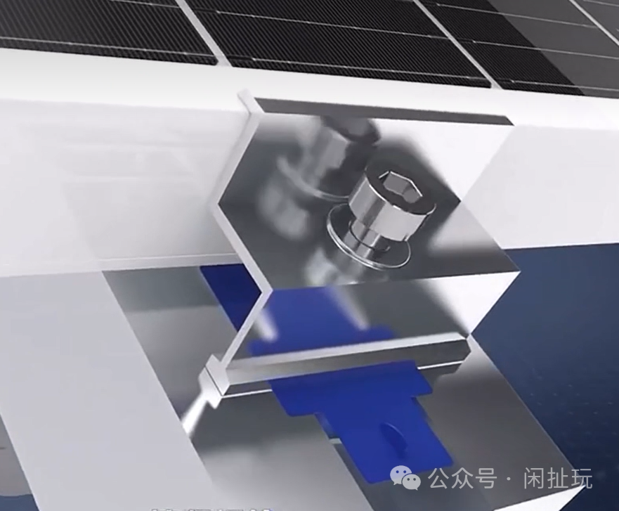

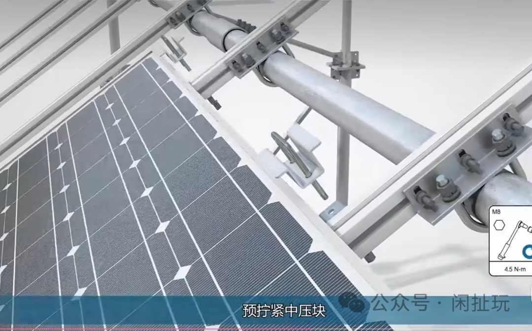

(1)预拧紧压块图片

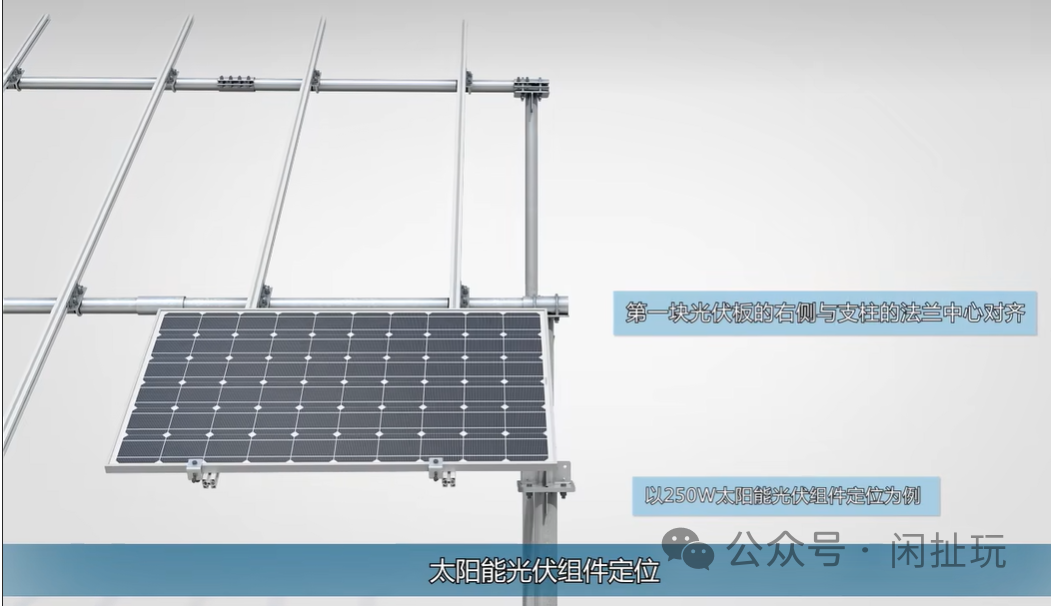

(2)光伏组件定位。图片
(3)紧固压块图片
(4)预拧紧中压块图片
(5)从一侧面开始向另一边逐块安装,然后紧固光伏板紧固螺栓,并检查光伏板背面控制盒方向、位置一致。(紧固压块的螺栓要求扭力力矩14-20N*M)图片

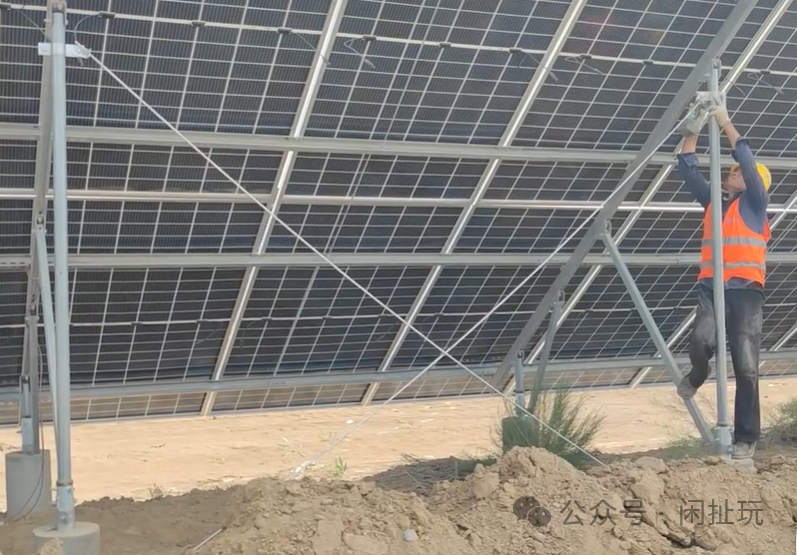

(6)安装保护地线:支架两侧的接地螺栓需连接到同一接地排上图片

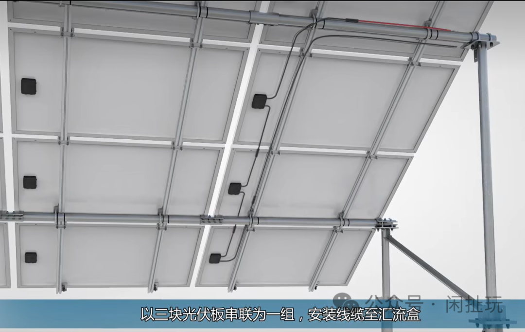

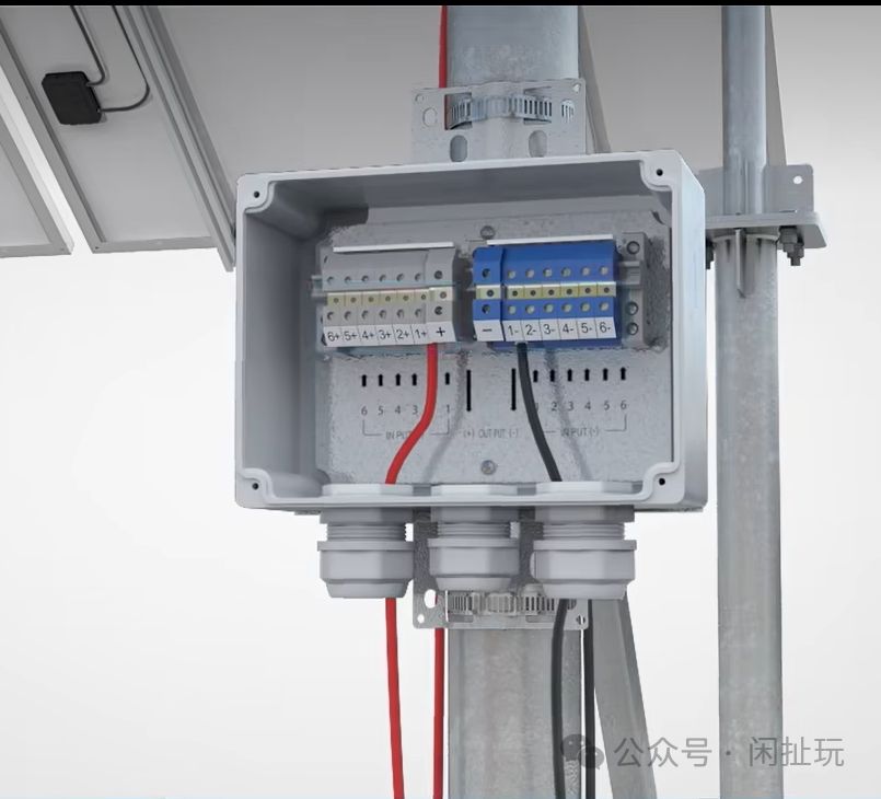

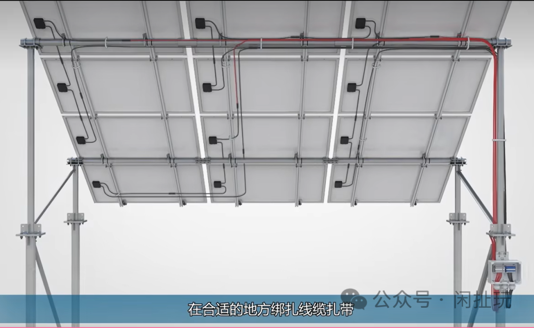

(7)安装回流盒:
(8)安装线缆至汇流盒:(以三块光伏板串联为一组,安装线缆至汇流盒)。图片
(9) 固定线缆(扎带固定)图片
