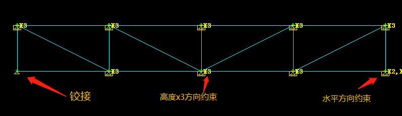

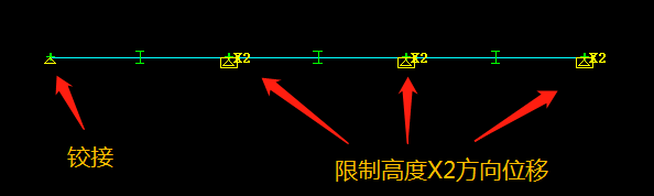

(1)梁   梁是一种受弯构件,其轴线通常为直线。梁可以是单跨的或多跨的。
图一是多跨的连续梁,左边的支点是铰接,右边的三个支点是约束了高度X2方向上的位移。
图 一

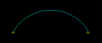

(2)拱   拱的轴线为曲线,其力学特点是在竖向荷载作用下有水平支座反力(推力)。
图二

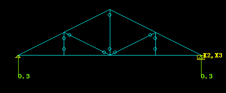

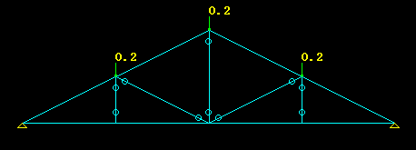

(3)桁架   桁架由直杆组成,所有节点都为铰接点。
图三

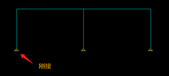

(4)钢架   钢架也由直杆组成,其节点通常为刚结点。
图四

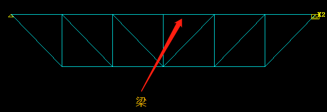

(5) 组合结构   组合结构是桁架和梁或钢架组合在一起形成的结构,其中含有组合节点。
图五

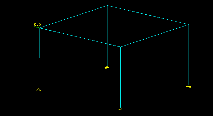

杆件结构可分为平面结构 和空间结构两类。在平面结构中,各杆的轴线和外力的作用线都在同一平面内,如图六、图七所示为一平面结构的桁架。空间结构则不满足上述条件,图八所示为一空间钢架,各杆的轴线不在同一轴线内。大多数结构在设计中通常是按平面结构进行计算的。在有些情况下,必须考虑结构的空间作用。
 图六
图七
图八
