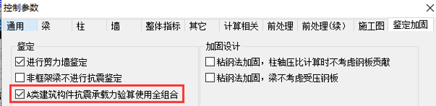

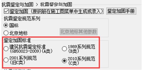

YJK程序提供以下四种鉴定标准,由用户自行选择。
钢结构如何按旧版本钢标进行鉴定:
钢结构设计信息参数中,不勾选【执行《钢结构标准》(GB50017-2017)】和不勾选【执行门规GB51022-2015】
则程序自动按旧版本钢标和门刚02进行鉴定。

(1)地震组合采用标准组合分项系数,6.0版本也可以选择按全组合鉴定。
(2)不考虑强柱弱梁、强剪弱弯的放大系数
(3)承载力抗震调整系数的折减系数可设置为0.85
(4)按89规范取轴压比限值
(5)按89规范配筋公式计算配筋并执行相关的构造要求
(6)材料强度按《建筑抗震鉴定标准》附录A执行

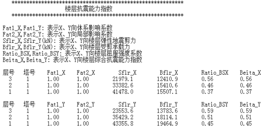

七、综合抗震能力指数法
依据《建筑抗震鉴定标准》GB50023-2009与《既有建筑鉴定与加固通用规范》GB50023-2009
混凝土房屋的楼层综合抗震能力指数,计算公式如下:
其中,Ψ1为体系影响系数,Ψ2为局部影响系数。影响系数分鉴定与加固两个阶段,其数值是不同的,由用户定义后,程序自动读取并在计算时考虑。
Vy为楼层抗剪承载力,为各楼层中竖向构件的抗剪承载力之和,若是加固构件,还能自动考虑加固做法的承载力贡献。
Ve为楼层的弹性地震剪力,按照现行建筑抗震设计规范规定的方法计算所得,考虑了构件加固后刚度以及重力荷载代表值的变化。

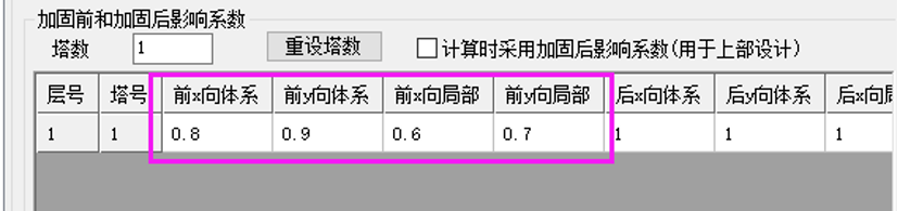

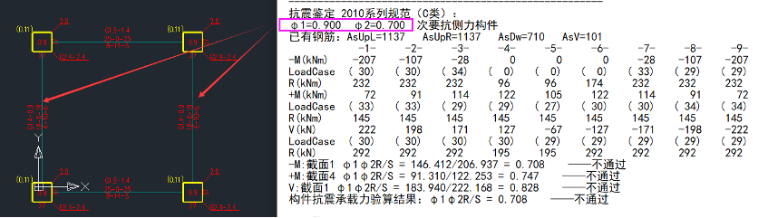

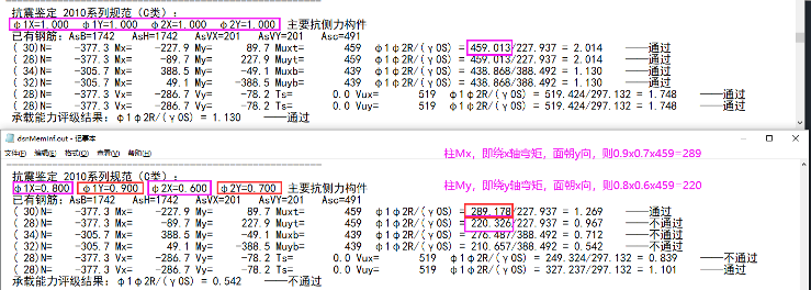

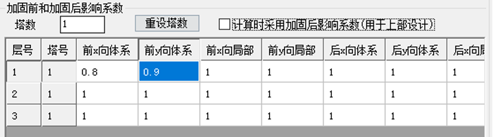

九、影响系数如何取值
依据《建筑抗震鉴定标准》GB50023-2009,影响系数分为体系影响系数Ψ1与局部影响系数Ψ2。
程序中此影响系数由用户根据建筑的实际情况,由人工确定后输入,每个自然层分X向、Y向分别输入。
如影响系数按以下设置:
前x向体系0.8、前x向局部0.6与前y向体系0.9、前y向局部0.7。
X向梁读取前x向体系0.8、前x向局部0.6;
Y向梁读取前y向体系0.9、前y向局部0.7。
对柱,则按柱局部坐标系区分x向与y向。
如该柱:
计算Mx时,是面朝y向的,所以计入的是前y向体系0.9与前y向局部0.7两个系数。
计算My时,是面朝x向的,所以计入的是前x体系0.8与前x向局部0.6两个系数。
由于加固前和加固后的影响系数不同,此系数也应根据鉴定阶段和加固阶段分别输入。
鉴定阶段:不勾选【计算时采用加固后影响系数(用于上部设计)】,按前x体系、前y体系与前x局部、前y局部四项系数执行;
加固阶段:勾选【计算时采用加固后影响系数(用于上部设计)】,按后x体系、后y体系与后x局部、后y局部四项系数执行。
此处所输入的影响系数,对楼层综合抗震能力指数计算和构件抗震承载力验算均起作用。

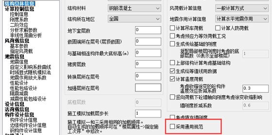

十、鉴定时的荷载分项系数取值
鉴定时的荷载分项系数,软件没有与相应的鉴定规范联动,需人为设置:
(1)不勾选【执行《建筑结构可靠性设计统一标准》】且不勾选【采用通用规范】
程序按 1.2恒+1.4活、1.2x(恒+0.5活)+1.3x地震,进行鉴定。
(2)勾选【执行《建筑结构可靠性设计统一标准》】但不勾选【采用通用规范】
程序按 1.3恒+1.5活、1.2x(恒+0.5活)+1.3x地震,进行鉴定。
(3)勾选【执行《建筑结构可靠性设计统一标准》】且勾选【采用通用规范】程序按1.3恒+1.5活、1.3x(恒+0.5活)+1.4x地震,进行鉴定。

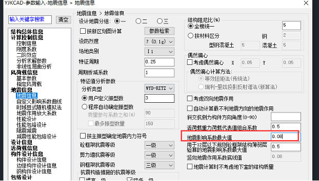

十一、地震作用的调整
(1)地震影响系数最大值
依据《既有建筑鉴定与加固通用规范》GB55021-2021,A、B类建筑采用现行规范进行抗震承载力验算时,需要进行地震作用折减。
软件没有自动折减,用户可手动折减地震影响系数最大值进行地震作用折减。

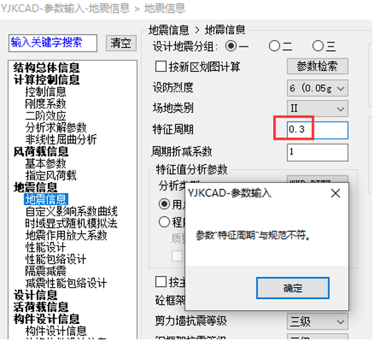

(2)特征周期
依据《建筑抗震鉴定标准》GB50023-2009,A、B类建筑的场地特征周期按表3.0.5执行。软件没自动执行,用户可手动修改特征周期。
注意:当手动输入特征周期时,软件可能会提示“特征周期与规范不符”,此时点击确定即可,程序就会按输入的特征周期进行计算。

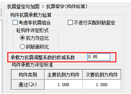

十二、承载力抗震调整系数的折减系数
依据《建筑抗震鉴定标准》GB50023-2009第3.0.5条,A类钢筋混凝土建筑,承载力抗震调整系数的折减系数为0.85。此折减系数程序没有自动执行,需要用户手动输入0.85。
