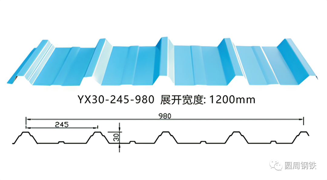

750型彩钢瓦。
820型彩钢瓦。
840型彩钢瓦。
900型彩钢瓦。
1050型彩钢瓦。
850型彩钢瓦。
880型彩钢瓦。
960型彩钢瓦。
980型彩钢瓦。
