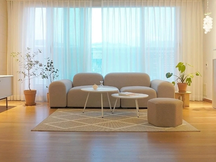

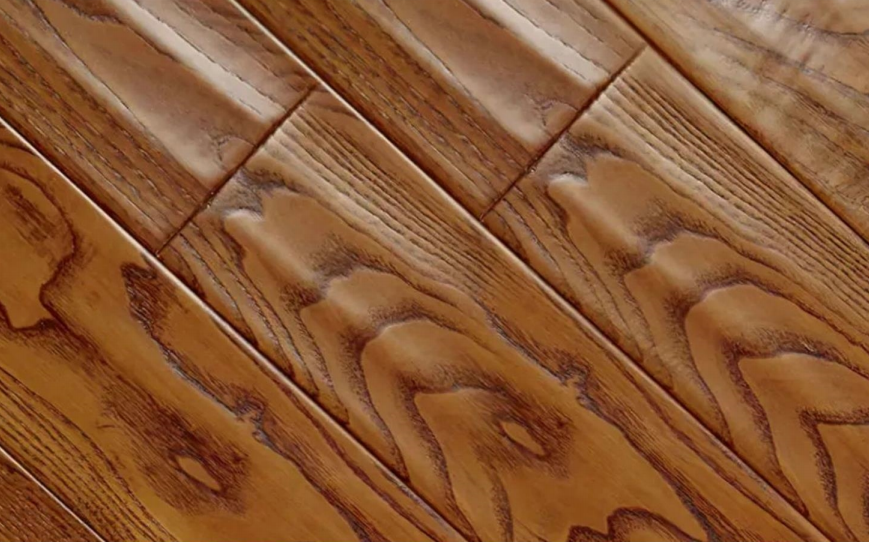

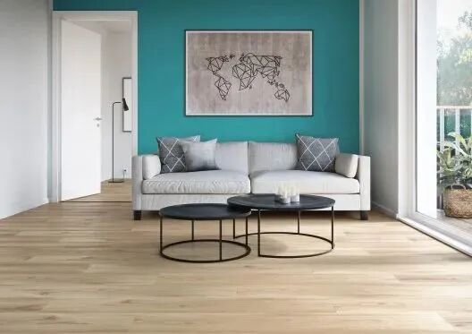

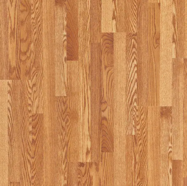

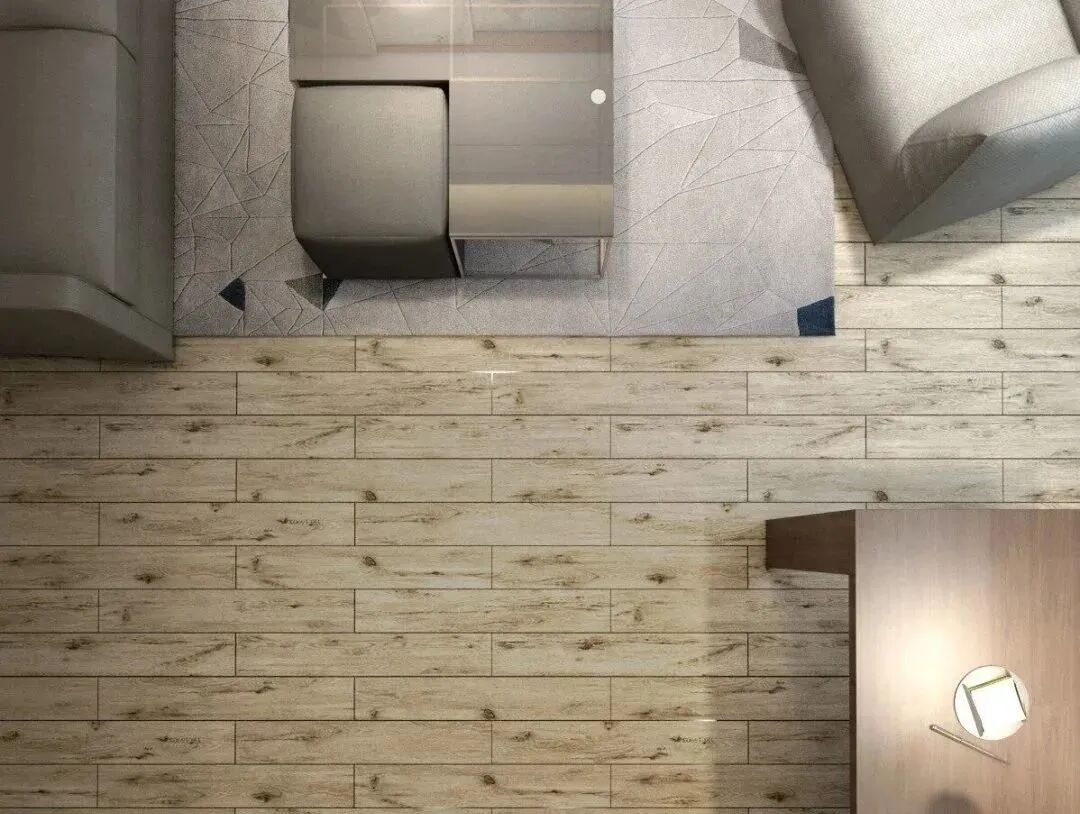

 1.1 实木地板
▲实木地板
实木地板是天然木材
经烘干、加工后形成的地面装饰材料
又名原木地板
用实木直接加工成地板
呈现出天然原木纹理和色彩图案
是室内装饰装修的理想材料
特点:
1)隔音隔热冬暖夏凉:具有吸音、隔音、降低音压、缩短残响时间的功能,减少噪音污染,木材热导系数小,冬暖夏凉,脚感舒适。
2)调节湿度使用安全:空气干燥时,木材内部水分会释出;潮湿时,木材会吸收空气中水分,通过吸收和释放水分,起到调节室内的温度、湿度的效果;使用无挥发性的耐磨油漆涂装,从材种到漆面均绿色无害,无辐射,无甲醛。
▲实木地板样式贴图

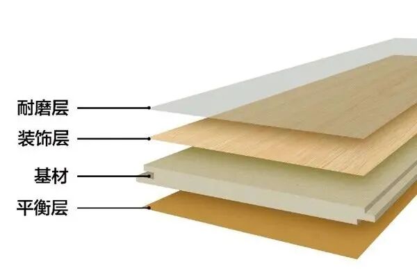

 1.2 强化地板
▲强化地板构成示意
强化地板由耐磨层、装饰层
高密度基材层、防潮层组成
以一层或多层专用纸浸渍热固性氨基树脂
铺装在刨花板、高密度纤维板等人造基材表层
背面加平衡层,正面加耐磨层
热压后成型
特点:
1)耐磨、稳定性好:强化地板表层为耐磨层,由均匀分布的三氧化二铝构成,能达到很高的硬度,耐污染、抗腐蚀、抗压、抗冲击性能均比其他种类木地板好;
2)性价比高:强化地板的耐磨层、装饰层以及平衡层为人工印刷,基材采用速生林材制造,成本比实木地板低,可规模化生产;
3)防火性能好:防火等级达B1级,有较高阻燃性能,相较其他种类木地板更安全。

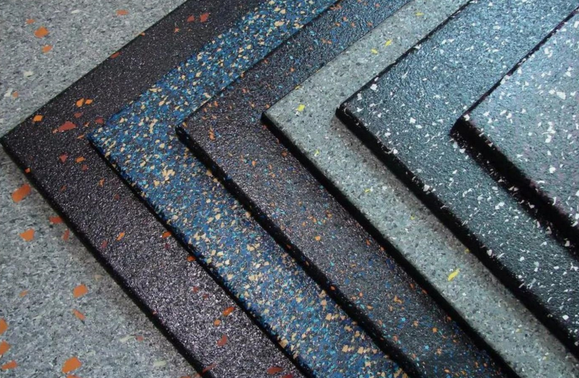

 1.3 橡胶地板
▲橡胶地板
橡胶地板是指由天然橡胶、合成橡胶
和其他成分的高分子材料所制成的地板
在外观上,橡胶地板颜色鲜明亮丽
质感像橡胶一样柔软
尤其适合运动场所的铺垫
特点:
1)绿色环保:无毒无害,对环境无污染,不含放射性元素,能减轻楼房承重,是高层建筑的最佳选择。
2)防水防滑:遇水变涩,可消除老人、儿童的安全忧虑;遇水不变形,有效抑制有害菌滋生;且抗冲击,有弹性,吸音性好,脚感舒适。
3)铺装简单快捷:在平整、坚硬、干净、干燥的地面上用合适的胶黏剂粘上即可,施工现场无灰沙、脏土,无明显施工噪声,不会对周围环境构成危害。
 ▲橡胶地板色卡
4)超强耐磨耐酸碱性:表面的耐磨层可经受大量的踩踏,寿命长;耐酸碱腐蚀,可经受思劣环境考验。
5)导热保暖:导热性好,散热均匀,无瓷砖冰冷之感,热膨胀系数小,可适用于北方寒冷地区。

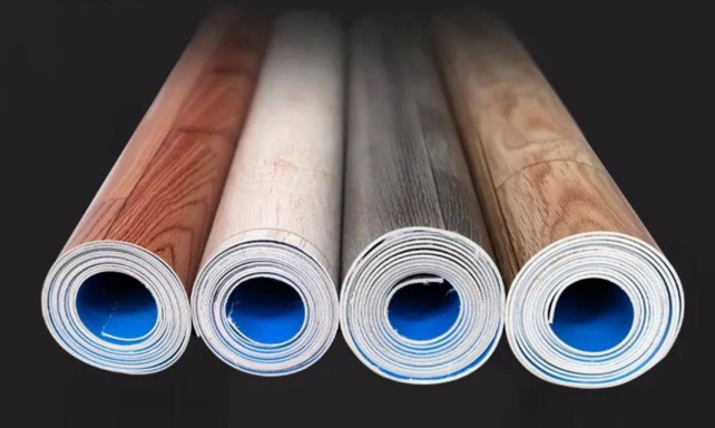

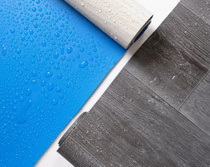

 1.4 PVC地板
 ▲PVC地板
PVC地板是当今世界上非常流行的
一种新型轻体地面装饰材料
被称为“轻体地材”
"PVC地板"指采用聚氯乙烯材料生产的地板。
至今在国内大中城市已得到普遍认可,使用广泛
特点:
1)绿色环保:PVC地板是唯一能再生利用的地面材料,原料是非天然材料,不破坏森林资源,对于保护我们的地球自然资源和生态环境有巨大的意义。
2)超轻超薄:PVC地板一般只有2-3mm厚度,每平米重量仅2-3KG,不足普通地面材料的10%。在高层建筑中对于楼体承重和空间节约,有着无可比拟的优势。同时在旧楼改造中有着特殊的优势。
▲PVC地板
3)超强耐磨:PVC地板表面有一层特殊的经高科技加工的透明耐磨层;
超强耐磨、抗冲击、不变形、可重复使用、使用寿命一般为20-30年。
4)高弹性和超强恢复性:PVC地板质地较软弹性好,在重物的冲击下有良好的弹性恢复,最大限度降低地面对人体的伤害和分散对足部的冲击。
5)抗菌性:PVC地板表面经过特殊的抗菌处理,对多数细菌都有较强的杀灭能力和抑制细菌繁殖的能力。

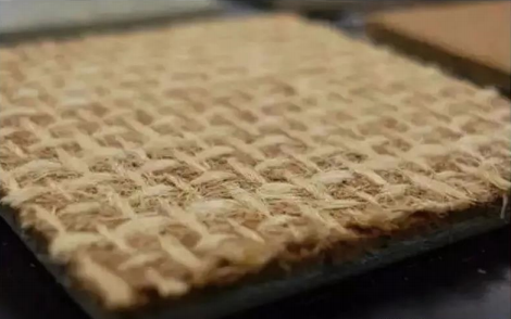

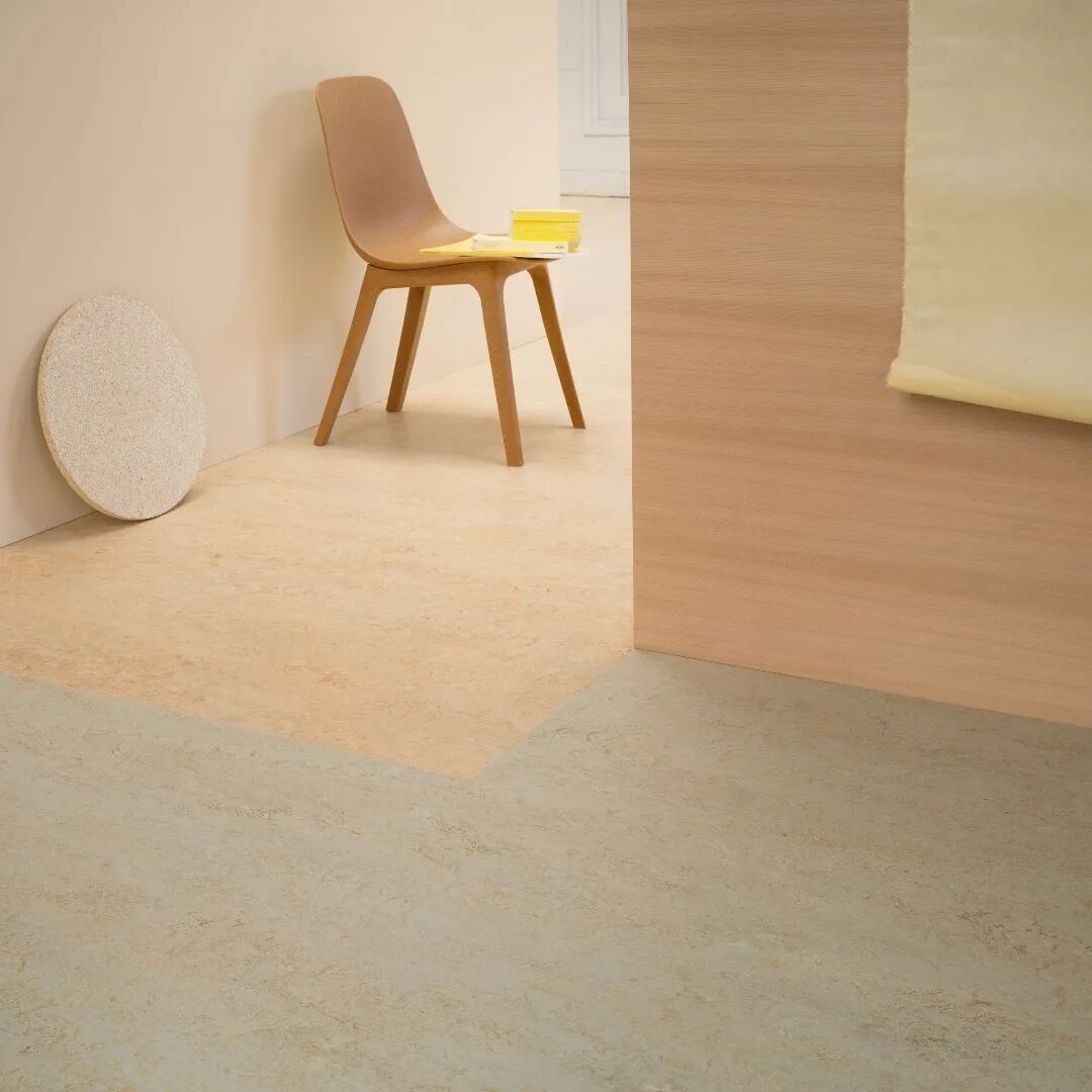

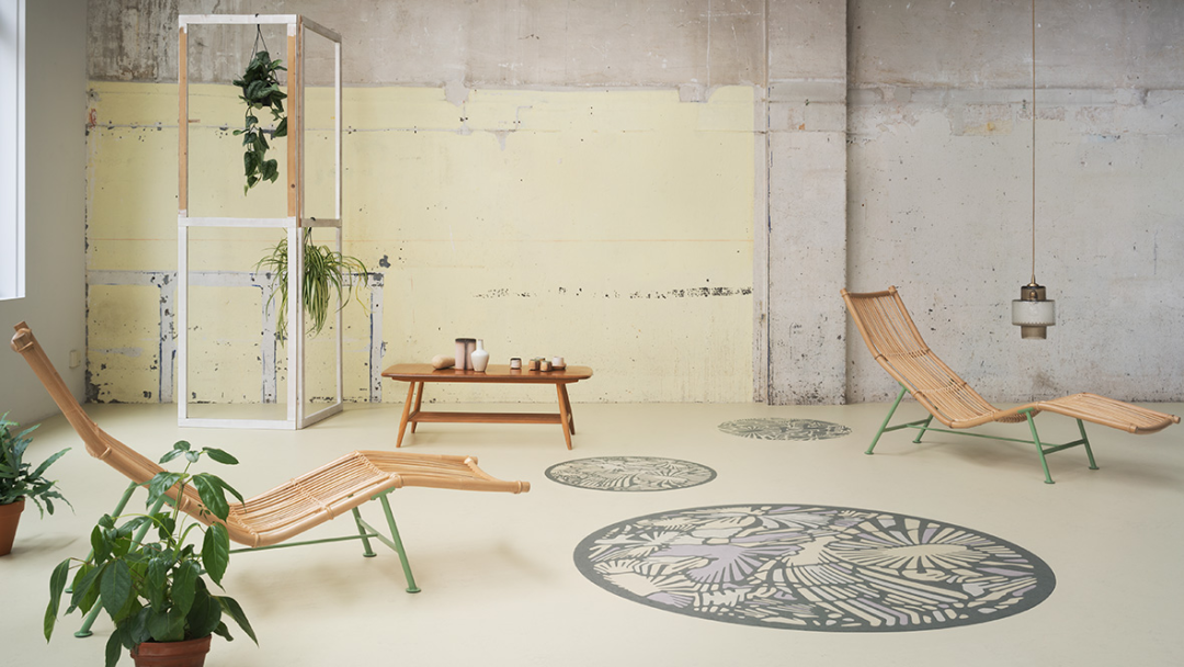

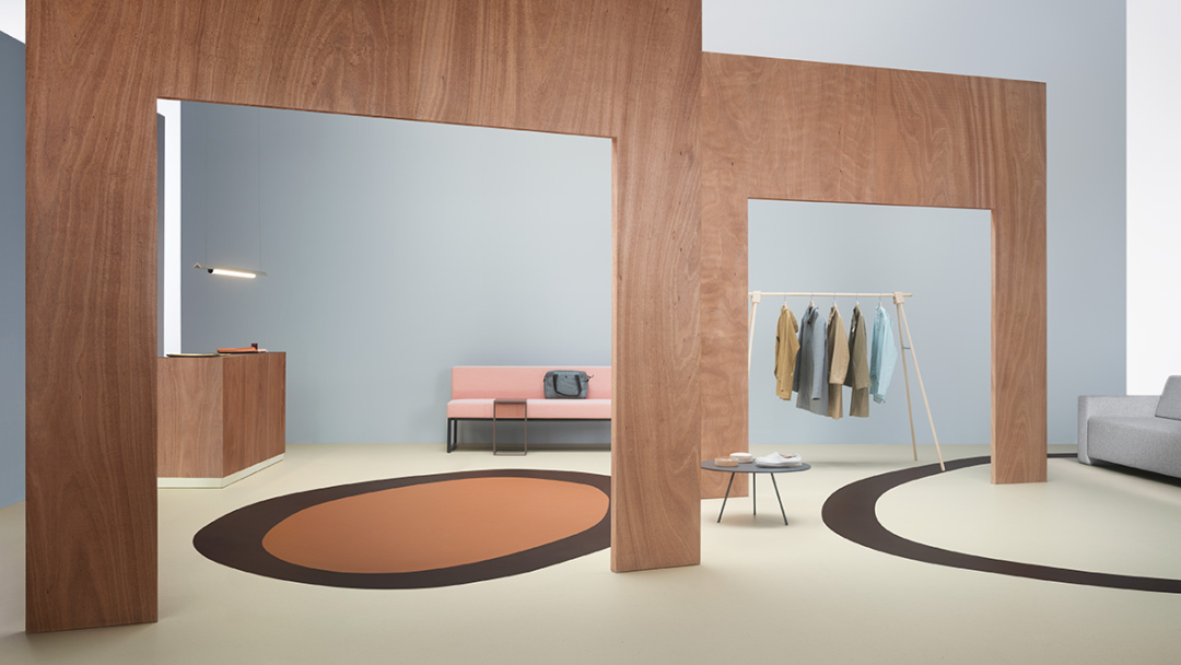

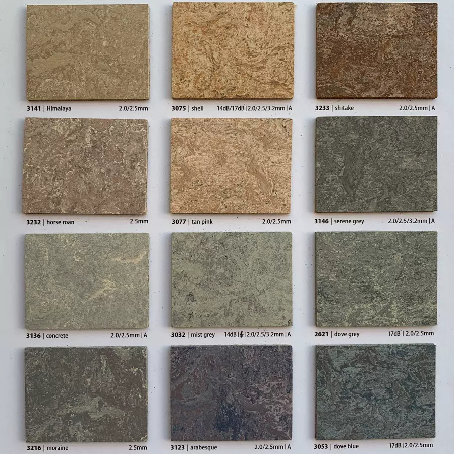

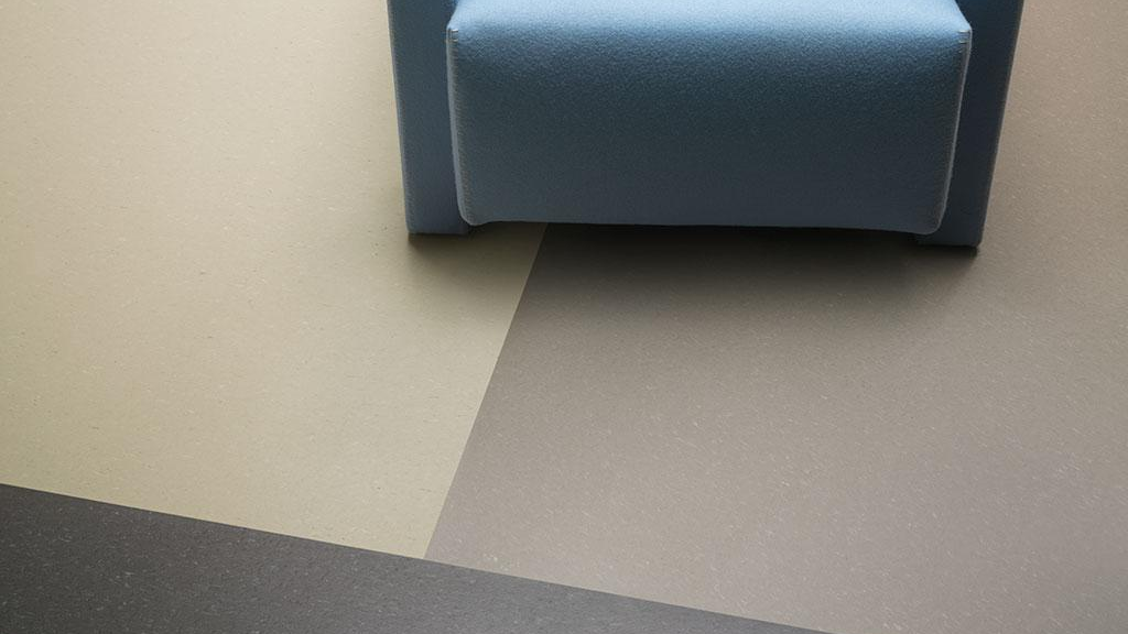

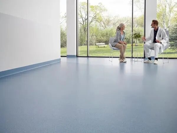

 1.5 亚麻地板
▲亚麻地板
相对于硬性地材而言(如石材、瓷砖等)
亚麻地板属于弹性地材
亚麻地板由亚麻籽油、松香、石灰石
黄麻、木粉和矿物颜料六种天然原材料
经物理方法加工而成的
亚麻地板以卷材为主
是单一的同质透心结构
目前已有公司成功研发出锁扣型片材
安装简便,可拆卸可DIY安装
特点:
1)健康环保:亚麻地板是纯天然材料,具有天然抗菌功能,能有效抑制有害细菌生长,不吸附灰尘;
2)施工便捷:除了传统的热熔焊接方法之外,还可以用特殊接缝胶水进行实靠工艺,可达到零接缝效果,使地面整体效果最大化;
▲亚麻地板色卡
3)易清洁打理:亚麻地板卷材可以卷边上墙,不易产生卫生死角,方便清洁打理。
4)色彩丰富:视觉效果舒适柔和,可以拼花、配色、制作各种图案,还能划分能和引导区域功能的作用。
5)适用性强,安装简单:拆装、改造都很方便,石材、瓷砖、水泥等地材上均可直接铺设,大大节省了施工时间及施工成本。
6)耐磨,使用寿命长:亚麻地板耐磨损,其材质结构为同质透心结构,花纹和色彩均匀统一,可以保证长久效果。

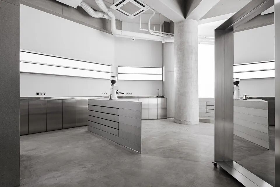

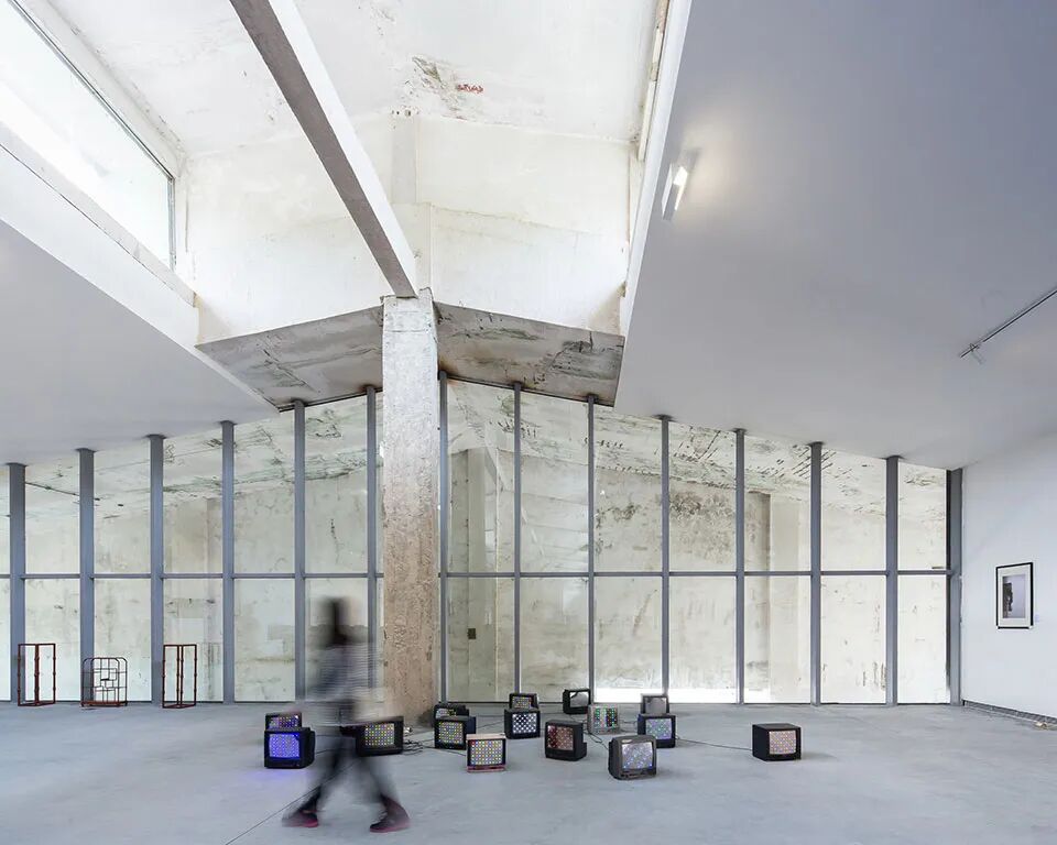

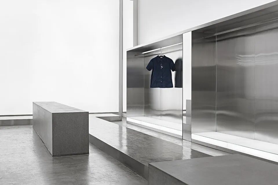

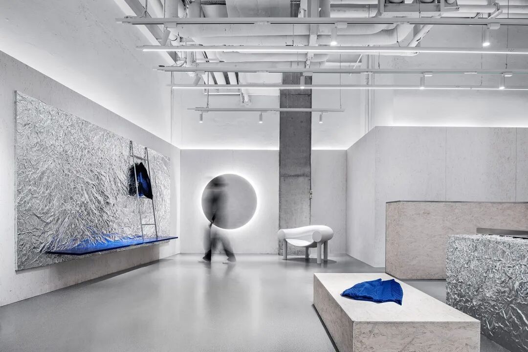

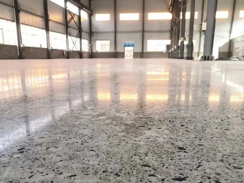

 1.6 固化地坪
▲固化地坪
固化地坪是由密封固化剂处理的地面
而密封固化剂则是一种地面处理剂
密封固化剂又名“致密剂”
是一种通过渗透入混凝土内部
与其中的化学物质发生化学反应
收缩混凝土孔隙
使混凝土成为一个致密、整体的新产品
密封固化工艺可大幅提高
混凝土的抗渗、耐磨、冻融循环、表面硬度等
各种性能指标
特点:
1)成本低,维护简单:固化地坪只需要常规清洁,1.5~2年定期用专业清洗剂清洗,上保护剂即可。
2)无尘砂:可改变水泥地坪的起沙、起尘、起灰、裂缝等弊病;
3)耐磨,硬度高:固化地坪能够承受重压且一般不会遭受很大的磨损,使用寿命极高。
4)装饰性强:具有大理石般的光泽度,有较高的装饰效果;
5)施工方便:新旧(质量较高的)水泥地坪均可施工,节约资源。

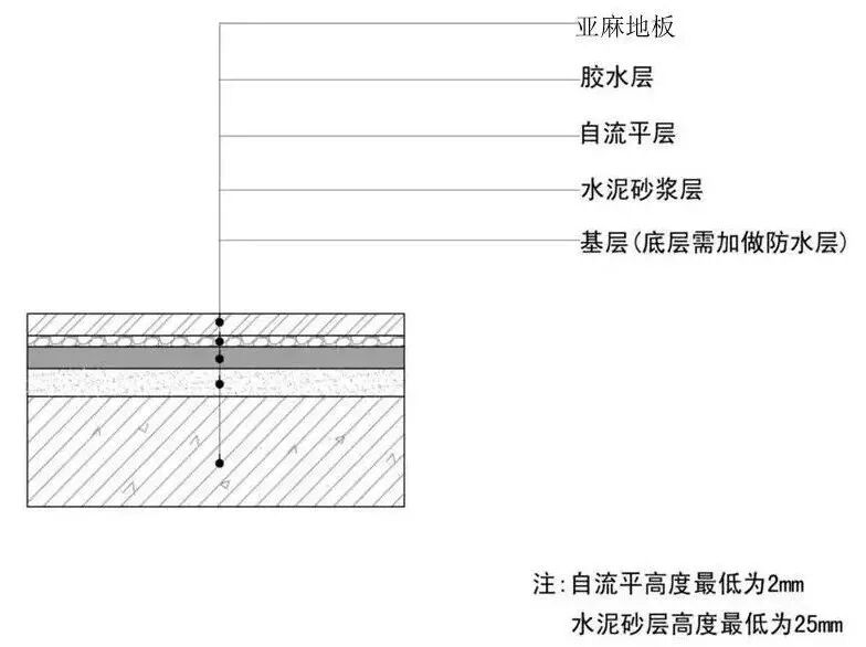

亚麻地板施工工艺
亚麻地板在以上6种地板材料中较特殊
作为一种主要由纯天然材料
制作而成的卷材地板材料
亚麻地板的施工工艺
与其它地板还是有着一定区别的
1)工艺流程
地坪检测一地坪预处理一预铺及裁割一粘贴一排气、滚压一面层缝隙焊缝密闭处理一清洁和保养
2)施工要点
● 材料需要适应施工环境,需在施工现场放置24小时以上。
● 施工时,温度以不小于18℃为宜,低于15℃时最好不要施工。
● 亚麻地板强度主要依靠基层来支撑,基层的强度不应低于混凝土强度C20的要求。
● 一般推荐用水泥基自流平地面找平处理,厚度不得小于2mm,且含水率应小于3%。
● 卷材铺设时两块材料的搭接处应采用重叠切割,一般要求重叠25mm。块材铺设时应紧贴,接缝密实。
● 开缝宽度不得高于3.5mm,深度小于2.5mm,焊接时温度最好在350℃~400℃之间。
