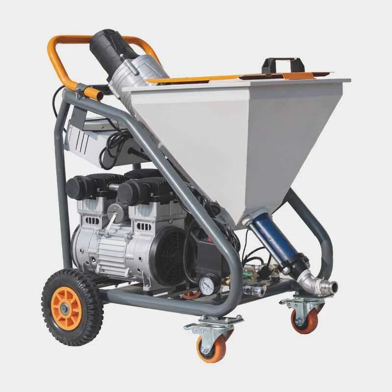

干式喷浆机即干喷机,其料斗通常加干燥状态的混凝土、水泥等喷料,干料被空压机压送至喷头处,在喷头处与由进水管供给的水混合后,形成浆料喷射出。
湿式喷浆机即湿喷机,是现今综合性好,应用范围广泛的锚喷设备。湿喷工艺具有粉尘低、回弹少、节约材料等特点,工作前需要加水搅拌好成品浆料,通过料斗输送至喷嘴处,混合加速凝剂后形成料束喷至施工面。
湿式喷浆机和干式喷浆机的区别,如何选择干湿喷工艺?
1、浆料干湿程度
干式喷浆机的喷射如混凝土、水泥等干的浆料,加水只在喷头处进行。湿式喷浆机则需要提前将浆料混合搅拌均匀,如混凝土、水泥和水充分搅拌。
2、喷浆模式
干式喷浆机喷头需要加水,以确保喷射效果和降低粉尘。湿式喷浆机则无需加水,而且不会产生粉尘。
3、喷射输送距离
以混凝土作业为例,干式喷浆机喷射输送距离高达200米,而湿式喷浆机喷射的垂直输送距离仅仅为20-30米,水平方向仅为为30-50米。
4、操作和安全方面
干式喷浆机需要较多的操作人员,且现场容易存在大量粉尘,影响环境,还会对工人身体产生伤害。湿式喷浆机作业效率高,且不会产生粉尘,能够适用多种多样的工作环境。
5、回弹率和粘聚性
干式喷浆机存在15-50%回弹率,且有材料粘聚性差的问题。湿式喷浆机的回弹率则要低得多,且浆料按水灰比搅拌,确保了其粘聚性。
