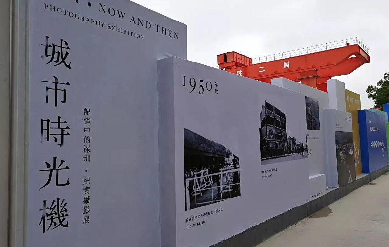

错落型围挡
图片错落型围挡是常规工地围挡的一种延伸,通常采用高低错落的形式进行展示。错落型围挡对高低高差并无限制,一般根据项目定位和客群进行合理设计即可。

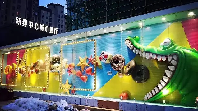

橱窗式围挡
此类围挡,采用钢结构构件,构件组装紧密牢固,外部采用PVC挡板,橱窗部分选用玻璃材质,添加不同角度的灯光照射,采用发光文字强调内容。

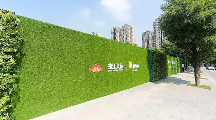

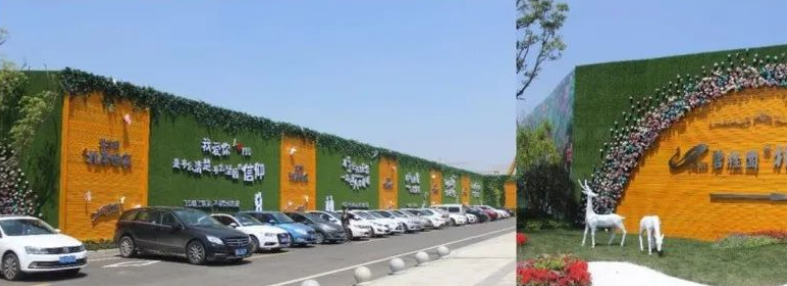

绿植式围挡
一种将铁皮围挡与绿植盆栽相结合的一种新型围挡。虽然造价成本较高,但相对仿真绿植围挡效果更好,造型更精美。 能够提升建筑工地面貌和城市形象,实现了建设工程围挡设置管理标准化、景观化。
更重要的是,施工结束之后,绿植围挡可拆除清洗再次利用,是十分环保的新型围挡,因此也被许多公园广场广泛的选择,并且形式多种。

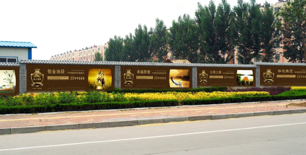

围墙围挡
围墙砌设包装涉及费用较高、制作工期长,如无特殊情况(当地政府特殊要求),不建议项目设置此类形式。如合作项目地块已有围墙形式,可直接上画即可,无需重新设围挡。

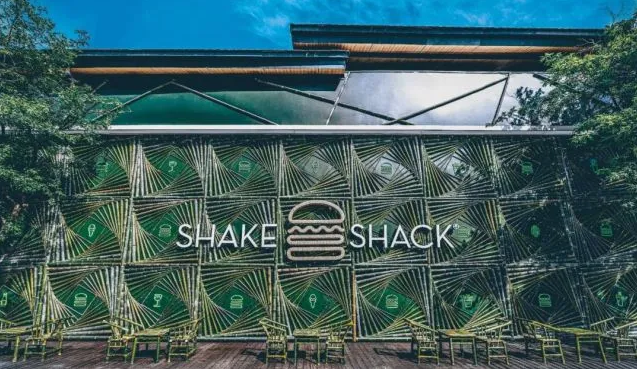

SHAKE SHACK成都首店艺术围挡“巨型竹堡”
