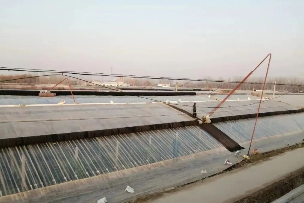

一、有些菜农为加强温室大棚管理,会直接住到大棚或看护房内,使用炉火烧水做饭或加温,因通风不畅,极易引起一氧化碳中毒,夜间发生火灾也易造成人员伤亡。如果大棚确需住人时,应在大棚外建房供人员居住,所建的房屋选用耐火等级高,不易燃烧的建筑材料,需要使用明火时,烟囱要安装防火帽,以防止飞火引燃大棚。
二、温室大棚用电不符合安全要求的现象十分严重。一些群众对新使用的农业机械电器的基本性能缺乏了解,不懂得该怎样科学使用。菜农在大棚里私拉乱接电线的情况到处都是,棚内电器线路老化、内部的电线电闸随意的安装在可燃物上或者插座超负荷运行等等,随处都可能引发火灾。温室大棚内一般不要使用电气照明,若必须使用时所用的灯泡不应高于60W,且灯泡应与棚顶留有不少于60cm距离,禁止在棚内使用卤钨灯等高温照明电源。
三、温室大棚群体间的防火间距不应小于12米,大棚之间的防火间距,可比照《建筑设计防火规范》四级耐火等级建筑的要求,适当的减少防火间距,但不宜少于6米,确保一旦发生火灾,特别是初期火灾的情况下,将火灾会控制在较小的区域内,减少火灾损失。 防火间距内不得堆放易燃可燃物质和种植油性植物,大棚周围的荒草要及时清除,大棚不得建在高压电线下。
四、配备必要的消防器材并经常演练,熟悉救火程序,做到遇乱不惊,以便能及时扑救初起火灾,控制火势,减少火灾损失。
五、要严禁进入棚区内的人员吸烟,平时在温室大棚内作业的人员更不能吸烟。
六、平时要把堆放的柴草等易燃物统一存放在划定的安全区域,防止大风天气形成火烧连营之势。做好农民禁烧秸秆工作,避免引起火灾。
七、新建大棚尽量采用不燃、难燃材料。控制大棚周边堆放可燃物,清除占压消防通道的建筑物,保证防火分隔,对违章搭建的堵塞消防通道的建筑进行拆除,保障消防通道畅通。
八、温室大棚内若需要加温时,不能在温室大棚内直接用炉火加温,正确的方法应在大棚外设置加温措施,由管道向内部供热。
九、燃放烟花爆竹也是冬季农村大棚致灾的重要因素。逢年节烟花爆竹的燃放区域广、数量多、时间长,有的群众违规在易燃大棚密集区附近燃放烟花爆竹,对冬季节日期间的消防安全构成了很大威胁。要加强巡查,备好灭火器具,在燃放烟花爆竹时段,特别是大棚周边有燃放烟花爆竹情况时,及时发现星火,及时扑灭。
十、保证大棚周边30米内无明火或散发火花。
