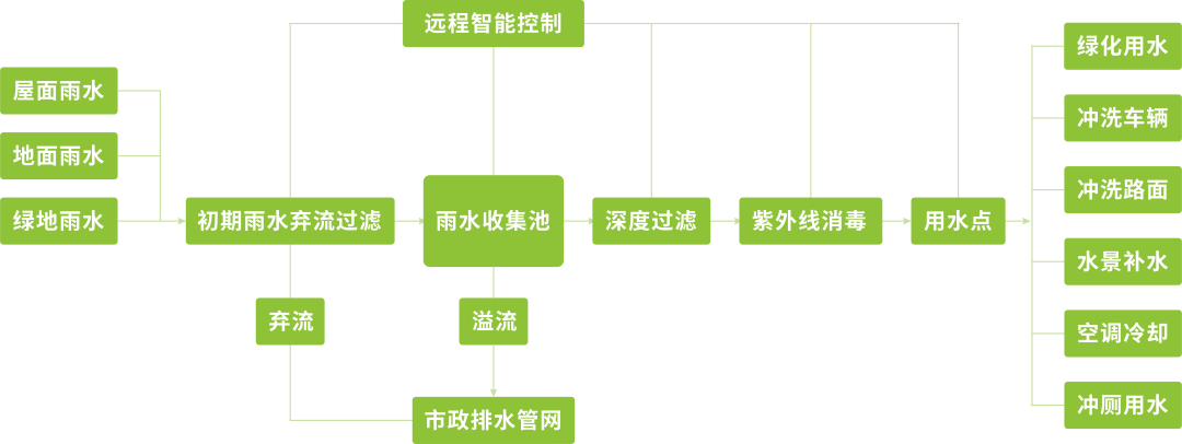

海绵城市雨水收集系统,是将地面雨水收集起来经过初步过滤进入蓄水池,然后经过净化一体机净化后注入到清水池,最后由清水池经过一体化加药装置和紫外线消毒后送达各个用水环节。处理后的水质达到国家饮用水水质标准,能有效解决城市雨季内涝,缓解城市水资源紧缺等“城市病”,并且具有不占用空间、施工简单方便、更加环保安全等特点。

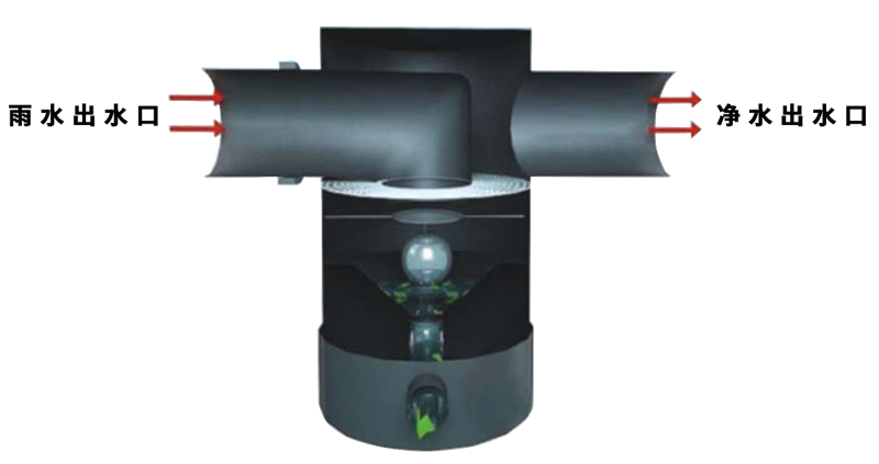

雨水弃流过滤装置
雨水弃流过滤装置用于自动排放降雨前期污染严重的部分雨水,同时对后期收集的雨水进行初步过滤。初期的少量雨水直接冲击控制排污管的不锈钢球,在球未关闭之前,少量的雨水在重力的作用下,直接通过排污管放掉。雨量增大后,不锈钢球将自动关闭,从而使雨水改变水流方向,流向过滤网,通过收集管道,完成弃流、过滤过程。
产品特点:
1. 是国内目前最简易有效的弃流、过滤装置。
2. 内置水平过滤网,对开始收集的雨水进行初步过滤。
3. 装置功能多,可以完成初期雨水弃流、过滤、自动排污。
4. 整套装置利用雨水流量自动调节,无需电源和任何电气装置,可靠性和稳定性都较高。
5. 通过雨水波纹管可以自由加高,在地面完成检修、维护。
