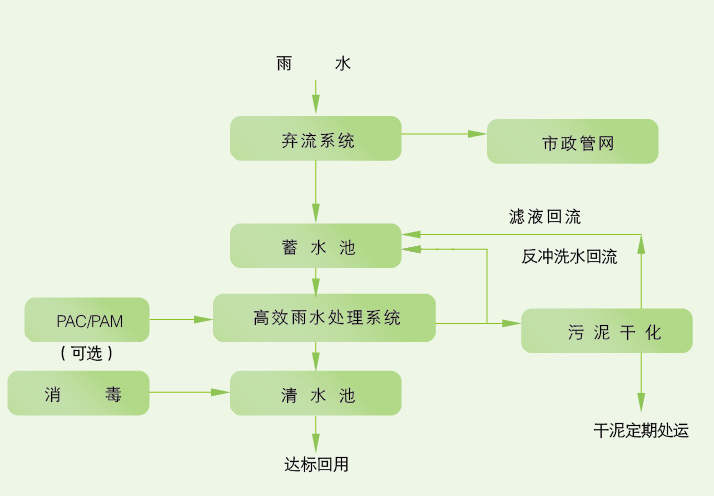

工作原理:
雨水管道 截污管道 雨水弃流过滤装置 雨水自动过滤器 雨水蓄水模块 消毒处理 用水点
初期雨水经过多道预处理环节,保证了所收集雨水的水质。采用蓄水模块进行蓄水,有效保证了蓄水水质,同时不占用空间,施工简单、方便,更加环保、安全。通过压力控制泵和雨水控制器可以很方便地将雨水送至用水点,同时雨水控制器可以实时反应雨水蓄水池的水位状况,从而到达用水点。
雨水经过管网收集后,经过弃流井,将初期较脏的部分弃流至城市污水管网,以减少设备处理压力,保证出水水质。弃流后的雨水进入调蓄池,调蓄池的作用是在降雨时将雨水进行储存,无雨时保持系统在一定时间内持续运作;将短期的、不定量的雨水转变为有一定周期和水量的水。处理设备采用侧向流中间进水斜板沉淀的工艺,出水稳定可靠,处理达到《城市杂用水》中的回用水标准。达标后的水进入清水池,方便业主回用。回用水通过高压泵或变频泵提升至业主回用管网即可。
处理流程图:

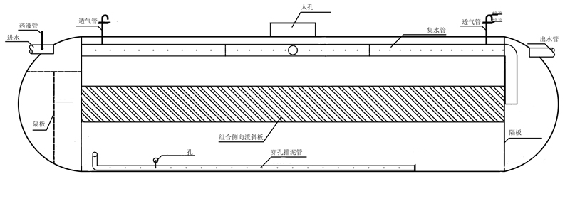

中间斜板沉淀剖面图:

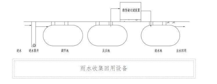

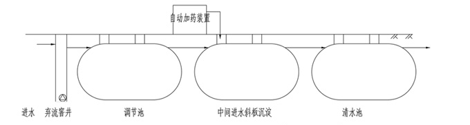

通过雨水井自流进入弃流系统,弃流系统对初期雨水自动弃流,满足处理要求的雨水进入调蓄系统,调蓄系统中的水由雨水处理装置进行净化后进入清水系统,清水系统水质达标,再由回用设备输送至各回用点。视来水水质与出水水质要求,可增设加药装置与消毒装置;处理产生的少量杂质定期排除;系统来不及处理的雨水将在弃流井中做为溢流水排至下游管网。目前常用雨水处理系统有斜板沉淀技术与微絮凝过滤技术两大类,微絮凝过滤又分为膜过滤与砂过滤。
斜板沉安装示意图:
微絮凝过滤
