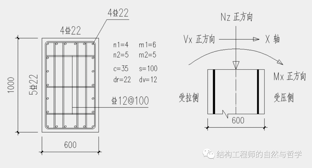

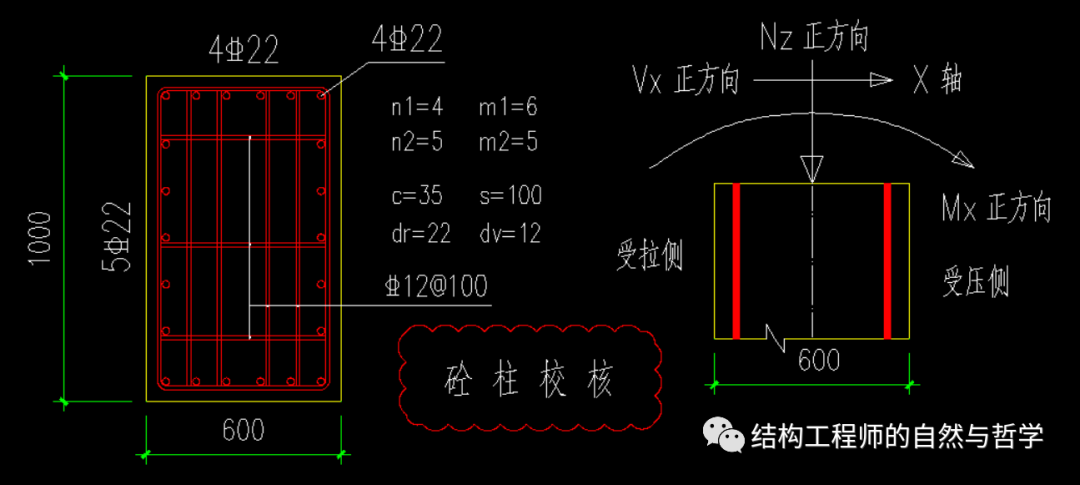

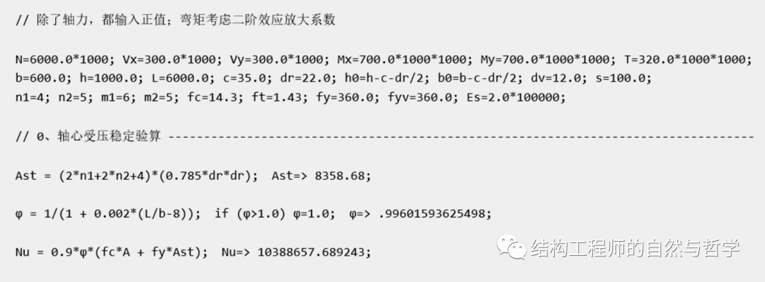

下面以算例的方式讲述这种先配置钢筋再进行承载力校核的方法。柱截面计算简图及所配置的钢筋情况如图3.1所示; 注意计算简图中弯矩的正方向采用了板单元的弯矩定义方式(详见本公众号上的C002010文章)。 计算输入参数以及轴心受压稳定承载力计算见图3.2。轴心受压承载力计算不属于强度范畴,且规范的公式简单,不存在内力耦合,故先作计算;如果轴心受压稳定都不能通过,后面的承载力校核已没有必要。
图 3.1 柱截面配筋及计算简图
另外,图3.2中的设计内力假定已进行过抗震调整;其中的弯矩也假定已考虑了重力二阶效应,已乘偏心距增大系数。符号方面,dr代表纵向钢筋直径;dv代表箍筋直径 ;s代表箍筋间距;n1、n2分别为强轴方向、弱轴方向单边纵向钢筋数量(扣除角筋);m1、m2分别为强轴方向、弱轴方向的箍筋肢数;其余符号的物理意义见图3.1。
图 3.2 轴心受压稳定承载力计算

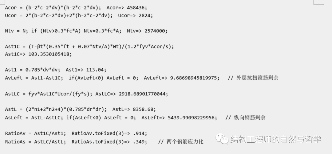

04  扭转的消耗
如前所述,最普遍的情况是:柱截面存在较大的扭矩。如果混凝土部分贡献的抗力不足以抵抗设计扭矩,则纵筋及箍筋都将参与受扭计算;而弯剪之间不存在耦合关系,剩余部分纵筋及箍筋可单独用于双向剪切与双向压弯计算。因此,处理好抗扭承载力计算是柱截面校核方法的关键所在。

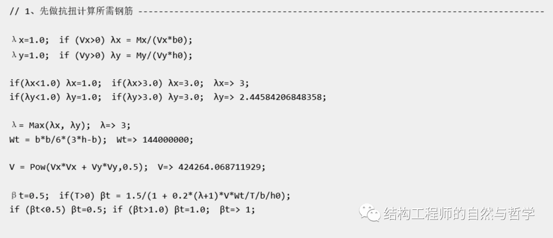

按规范的公式,剪扭之间的耦合系通过βt 来体现的。扭矩将降低截面的抗剪承载力;反过来,剪力也会导致截面受扭承载力下降。另外,βt还与剪跨比 λ 相关,这意味着弯矩也被卷入到受扭计算当中。为了使βt获得较大的值而计算出较小的抗扭承载力,图4.1计算中的剪跨比取用了两个方向的较小值。
图 4.1 剪扭相互影响系数βt的计算
在图4.2中假定 ξ =1.0,计算出扭矩用去的箍筋Ast1C、纵向钢筋AstLC;同时计算出剩余外层抗扭箍筋AvLeft、剩余纵向钢筋AsLeft。此时,可以定义箍筋及纵筋的应力比RatioAv、RatioAs。 由于RatioAv、RatioAs未考虑混凝土的贡献,因此,它们不是截面的抗扭承载力比。 计算出剩余钢筋面积之后,弯剪扭已实现解藕;AvLeft可以用于计算双剪承载力比,如下第05节;而AsLeft则可用于计算双向压弯承载力比,如下第06节。
图 4.2 扭矩消耗的纵筋与箍筋

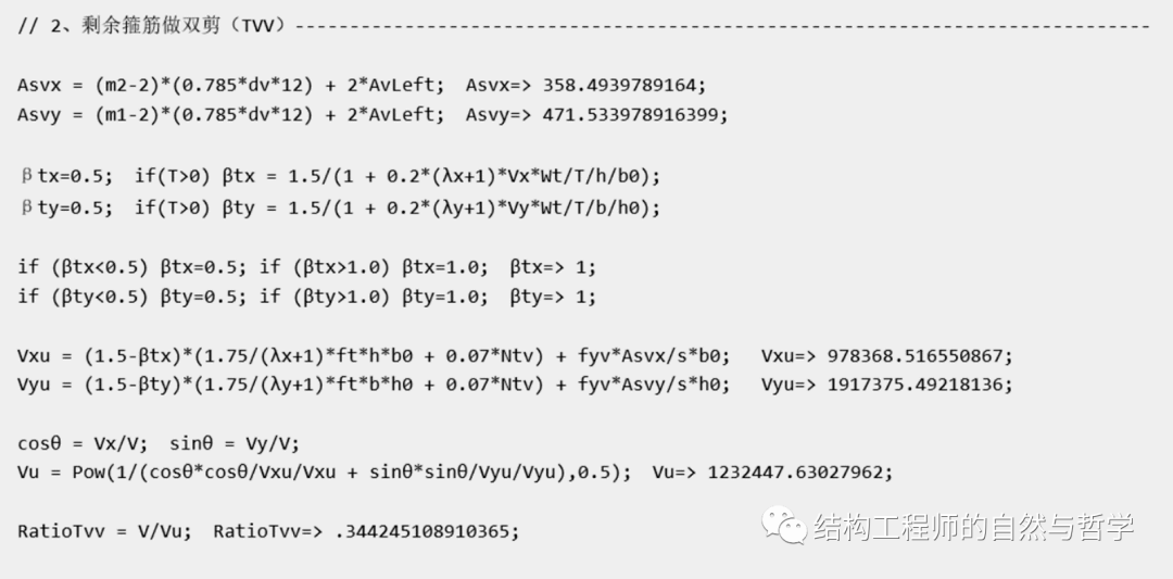

05  剩余箍筋做双剪(TVV)
与规范的处理方法不同,进行双剪承载力验算时,笔者仍按照规范的单向剪切计算公式,通过βt考虑了扭矩对两个方向抗剪承载力的折减;这样处理避免了单剪与双剪的两次承载力计算(图5.1),从理论上讲也更为合理。与抗扭计算有所区别,计算βt时分别采用了各自方向的剪跨比λx及λy。

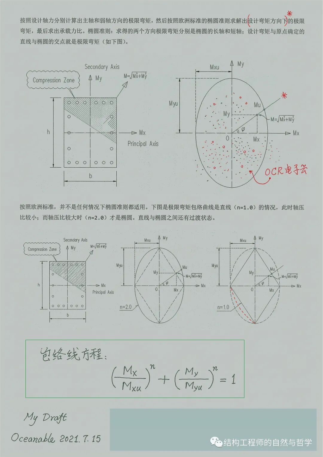

双向剪切的承载力比定义采用了椭圆准则。关于椭圆准则,可以参见混凝土规范双剪承载力计算的条文说明。 后面的双向压弯计算也采用了椭圆准则, 由于国标混凝土规范没有双向压弯的椭圆准则,笔者引用了欧洲标准EN-1992中的规定。 中欧混凝土设计标准方面的对比研究表明,两者无论在可靠度理论、混凝土本构、承载力计算假定等方面都是一致的(图5.2,引自本公众号“我的手稿:OCR 电子云图”)。
图 5.1 双向剪切承载力校核

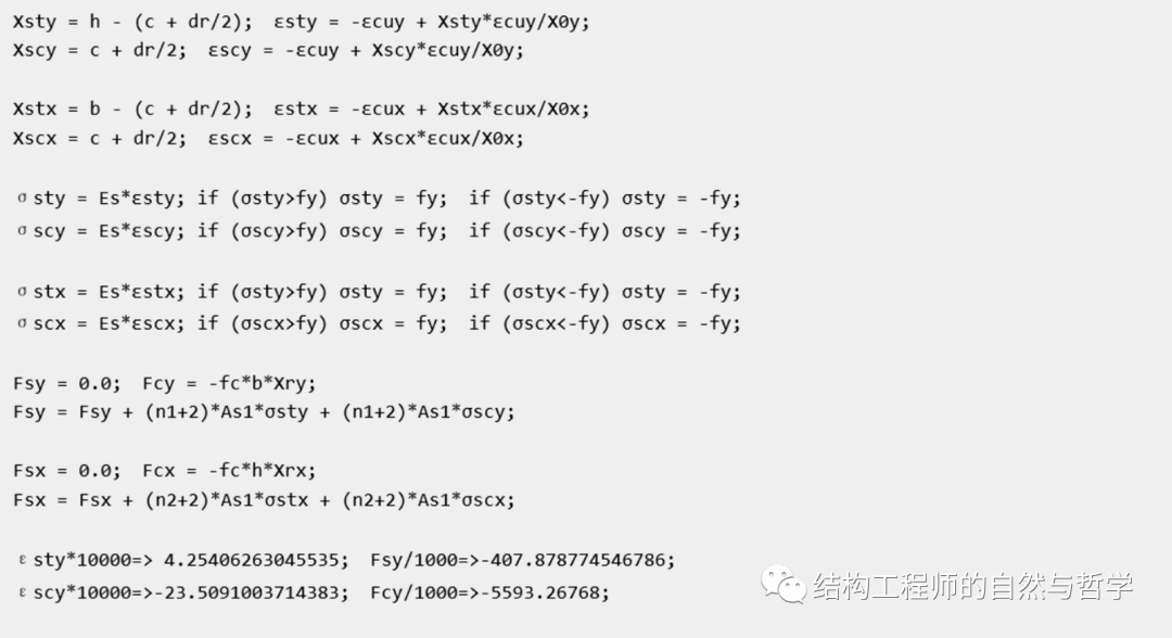

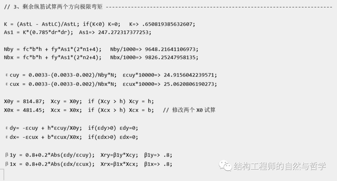

06  两个方向的极限弯矩
按照第五节的TVV及PMM椭圆准则,进行PMM承载力校核之前,我们需要获得两个方向的极限弯矩;而极限弯矩是依赖于轴向压力的。下面的图6.1及6.2计算过程,要注意以下几点:
1)先计算出剩余钢筋面积百分比(K),再进行承载力计算。
2)为了避免轴心受压与偏心受压的承载力突变, 笔者有意通过插值的方式进行混凝土极限压应变的计算: 轴力等于零时(即纯弯状态下)混凝土的极限压应变为0.0033;轴力等于极限轴力时(弯矩为零;轴心受压状态下)混凝土的极限压应变为0.002;其余情况线性插值,平滑过渡。
3)不断调整受压区高度(Xc),当极限轴力与设计轴力相等时,对应的弯矩值就是抗弯极限承载力。
图 6.1 剩余纵筋用于求解极限弯矩
图 6.2 通过受压区高度试算单向压弯极限状态

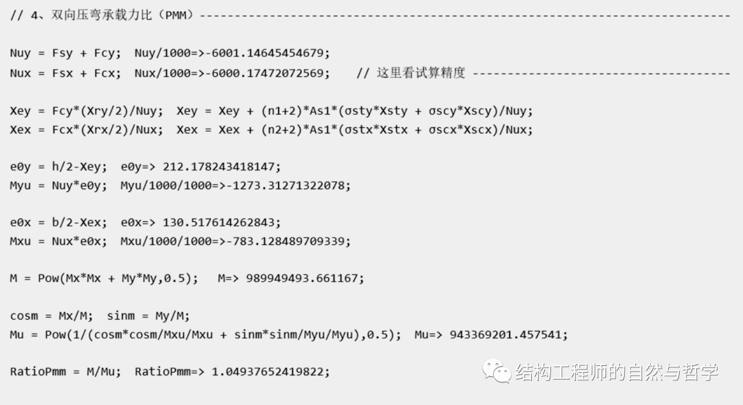

07  剩余纵筋做压弯(PMM)
与TVV计算类似,获得两个方向极限弯矩后,就可以计算PMM承载力比,详见图7.1。到此为止,轴力、双向弯矩、双向剪力及扭矩作用下柱截面的承载力校核过程完满结束。从上面的计算过程可以看到,工程师只需要关注两个结果参数,就是TVV与PMM的OCR是否小于1.0。与传统配筋方式或者配筋(剪扭)与校核(双向压弯)混合方式相比,全面的校核方式更为简单、清晰、高效!
图 7.1 最后的PMM承载力校核
