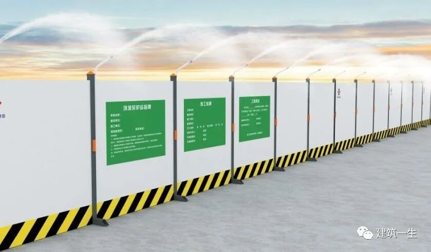

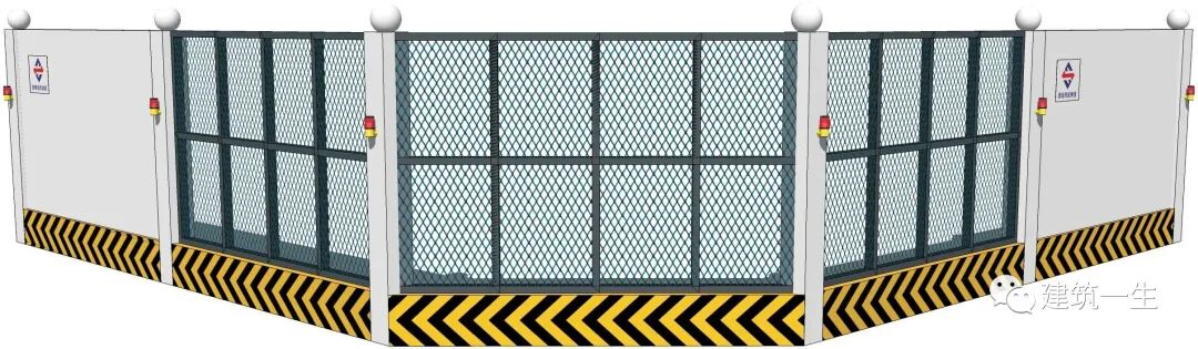

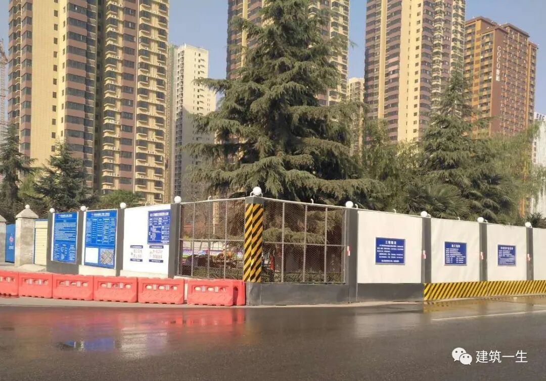

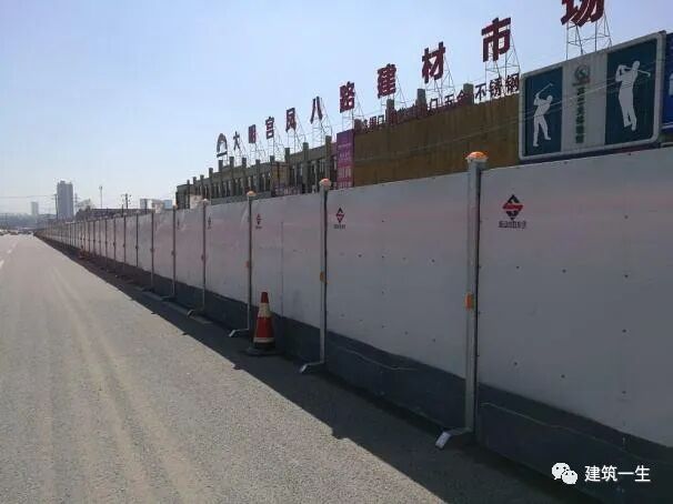

1、施工围挡
1.施工现场应实行封闭管理,并采用牢固、稳定、整洁的硬质围挡。市政施工围挡高度应≥1.8m、地铁施工围挡高度为2.8m。
2.占道施工的围挡上端应设警示红灯,距离交通路口20m范围内占据道路施工设置的围挡,其转角处0.8m以上部分采用通透性围挡,并采取交通疏导和警示措施。
施工围挡(1)
施工围挡(2)
转角处通透性围挡(1)
转角处通透性围挡(2)

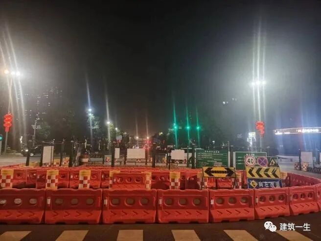

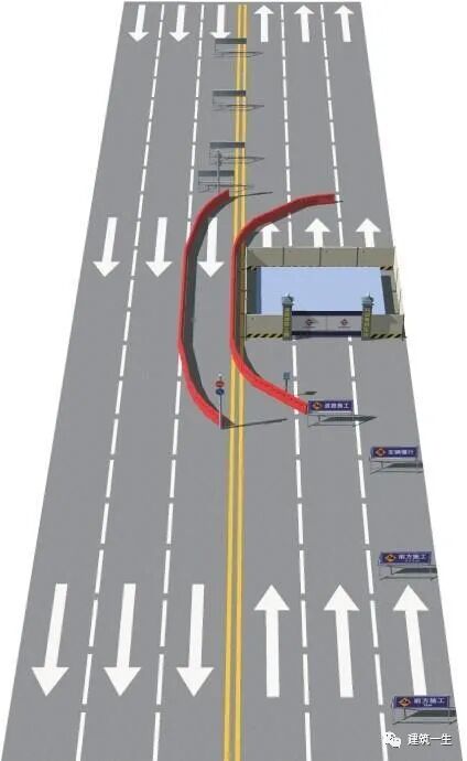

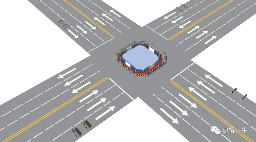

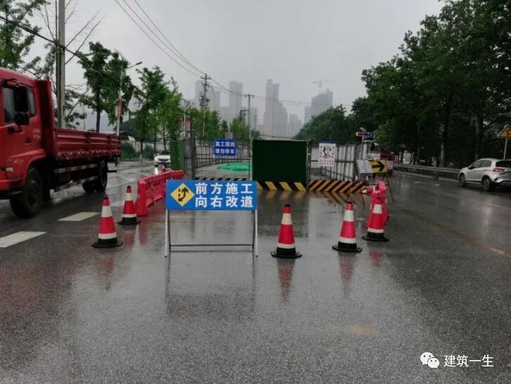

2、交通警示及疏导

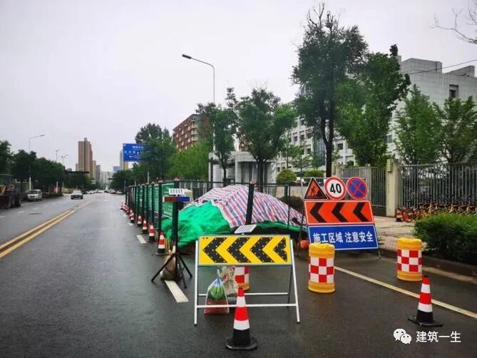

1.城市主干道对交通影响较大的市政基础设施工程,应制定详尽的、可操作性强的交通组织导向方案及应急预案。
2.在施工现场的起止点以及对车辆、行人安全有影响的位置,必须设置警示灯。
3.围挡的迎车方向应采取交通疏导和警示措施,不允许将围挡设置成90°,临街或处于城市主干道应将围挡设置为圆弧形并设立提示牌,距离围挡外侧1.2m处设置警示锥,以便机动车及非机动车(行人)分流行驶。
十字路口交通警示
主干道交通疏导
交通警示
交通疏导

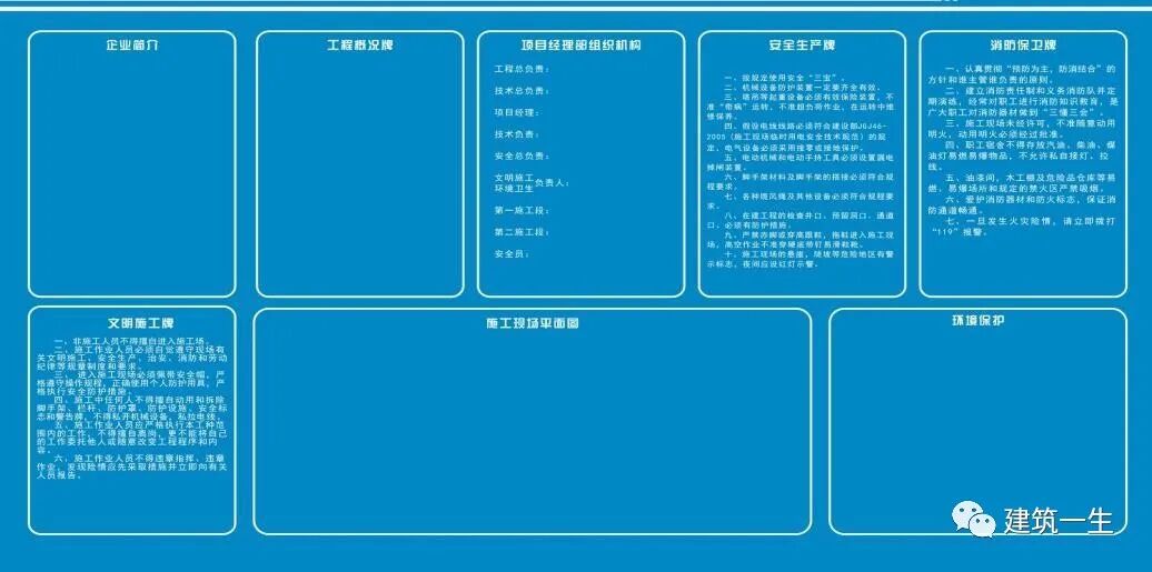

3、出入口

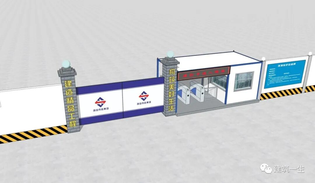

1.大门尺寸为高2.2m,宽4m,大门两边设立柱,高度为2.6m,截面为0.7m×0.7m。
2.七牌一图设置在主要出入口位置,保证醒目、美观。七牌一图包括:企业简介、工程概况牌、消防保卫牌、安全生产牌、文明施工牌、项目部组织机构,施工现场平面图、环境保护牌。
出入口大门
七牌一图

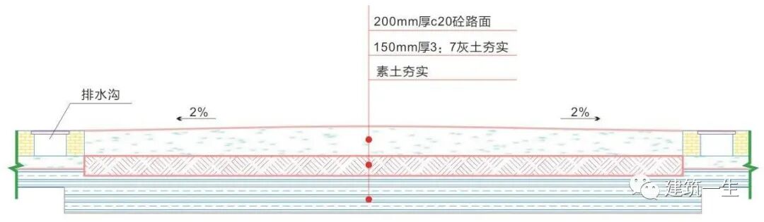

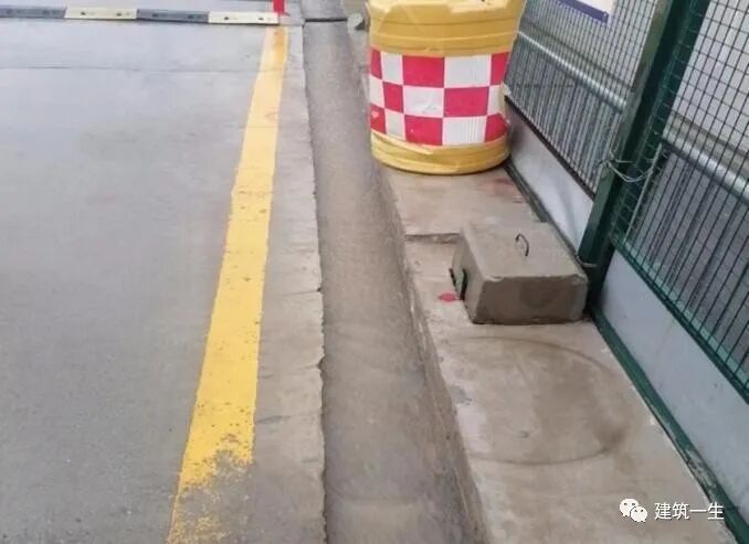

4、场内便道
1.施工便道宽度根据现场情况及需要,应充分考虑车辆转弯半径的要求。垫层应用碎石或3:7灰土分层夯实,并考虑路面放坡。路面应向两侧放坡,道路两边设置排水沟,排水沟坡度≥0.5%为宜。

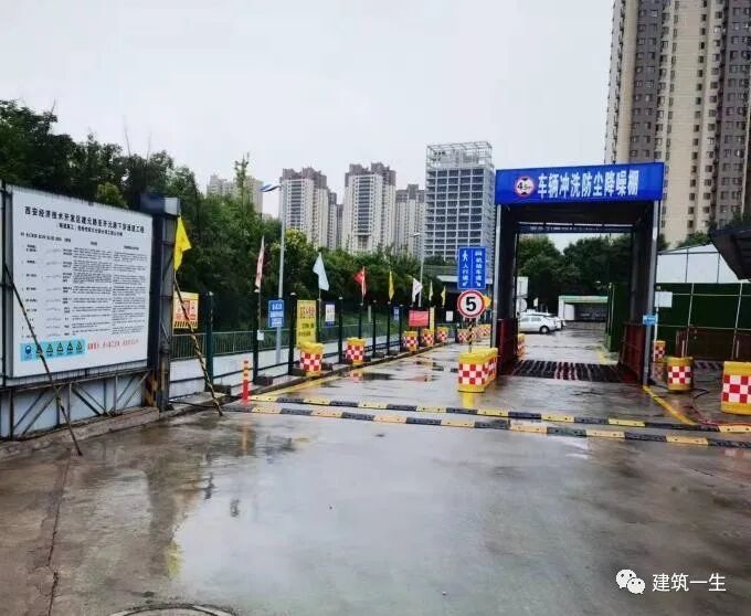

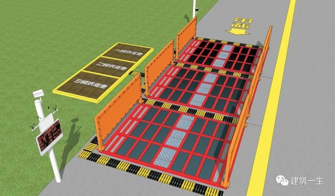

2.车辆出口应设置车辆冲洗设施,采用三联全自动洗车机,冲洗水经排水沟汇集到三级沉淀池,经沉淀后进行循环冲洗使用。
场内施工便道
排水沟
车辆冲洗设施(1)
车辆冲洗设施(2)

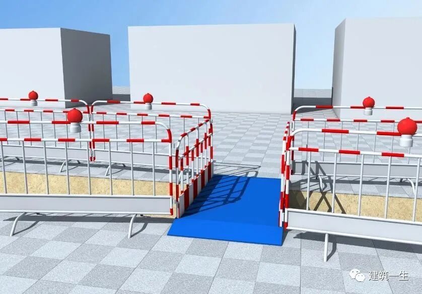

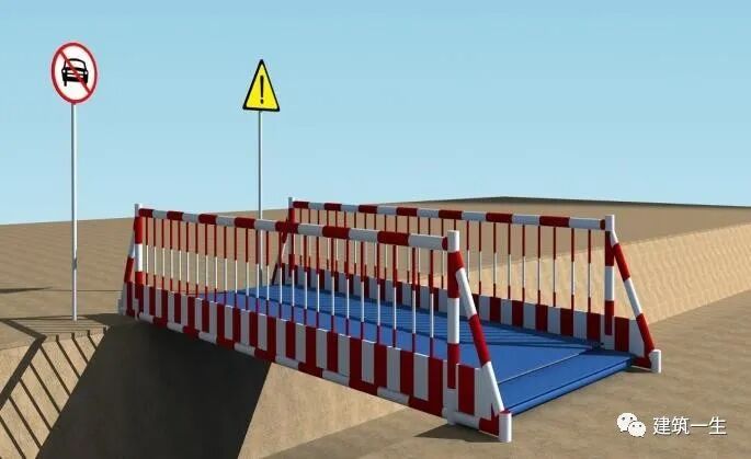

5、人行便桥
1.沟槽跨度<2m,根据需要设置简易行人便桥,便桥可采用钢板、木板搭设。根据施工现场情况,采取加固措施,确保便桥稳定牢固。
2.定型式便桥应用于宽度<4m的沟槽或基坑上,便桥安装施工前,要根据现场情况对沟槽或基坑边坡进行处理,保证边坡稳定。采用角钢、钢管等焊接框架,桥面铺钢板,两侧必须设置≥1.2m的坚固防护护栏。便桥根据要求设置限载、限重标志以及警示标志。
简易式行人便桥
定型式行人便桥

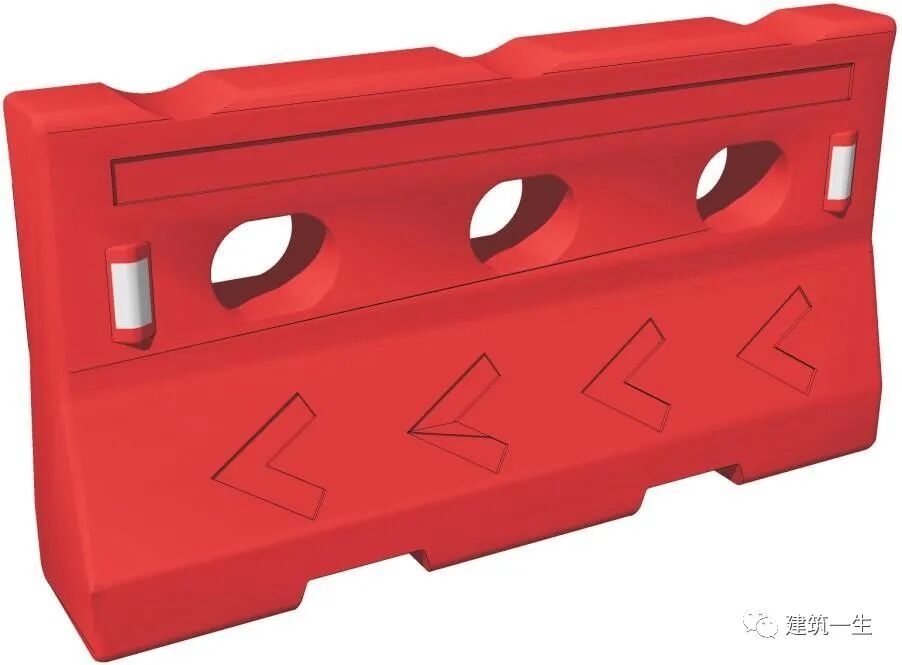

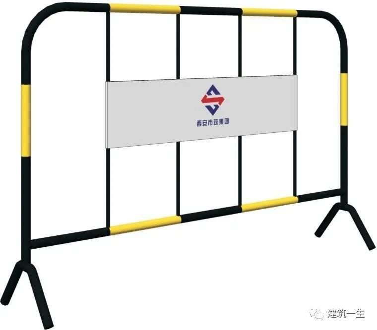

6、路面施工

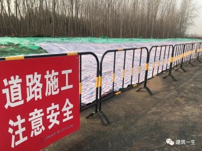

1.临时性道路分隔、局部维护阻拦、人流引导隔离,可使用灵活性强的水马或黄马杠移动式防护栏杆围挡。
2.防护设施宜采用定型化、拼装式周转使用设施,在现场组装。
黄马杠移动式防护栏杆
黄马杠移动式防护栏杆围挡
水马
水马移动式防护栏杆围挡
