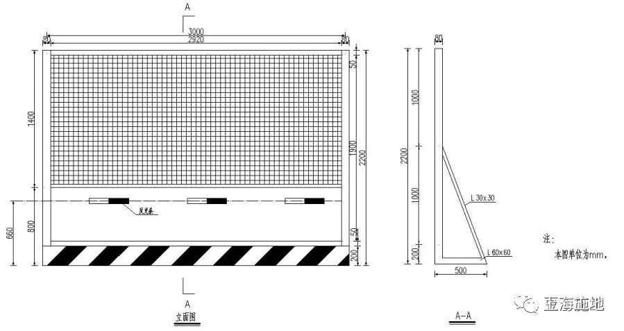

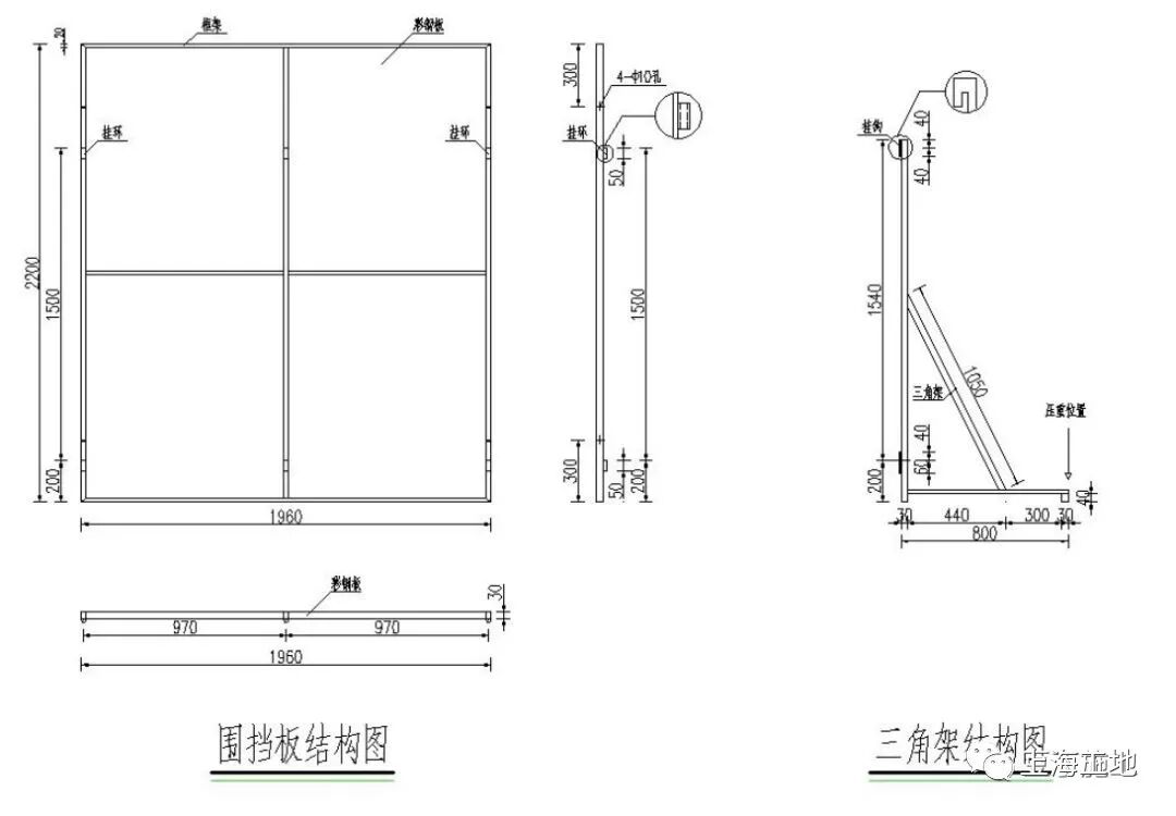

 一、施工围挡要求
施工围挡的设置应当符合相关标准及规范并遵守以下要求:
1、工程施工作业,应在施工现场周围连续设置围挡进行防护,围挡应坚固、稳定、清洁、美观、无乱张贴、乱涂写,围挡下脚应控制垃圾、泥浆、水外流。

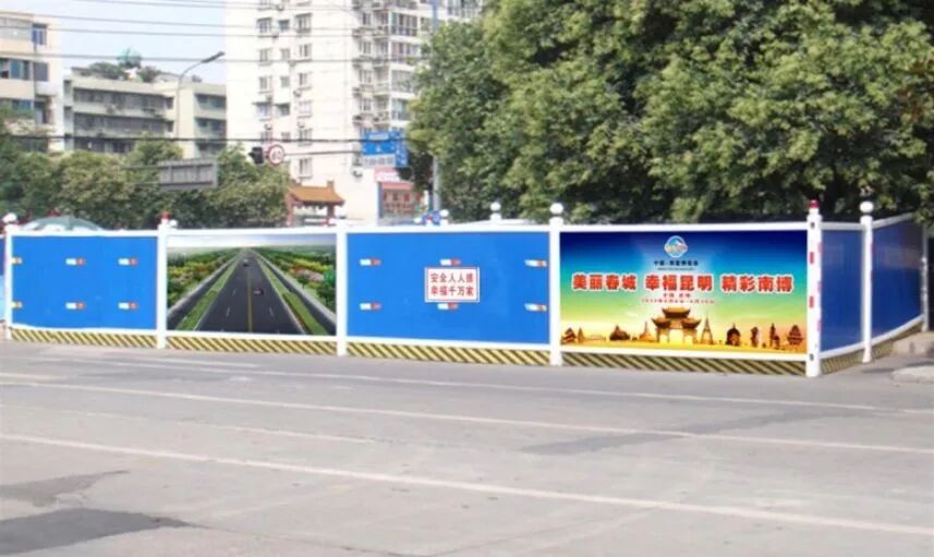

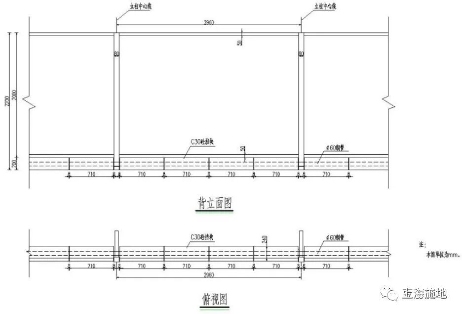

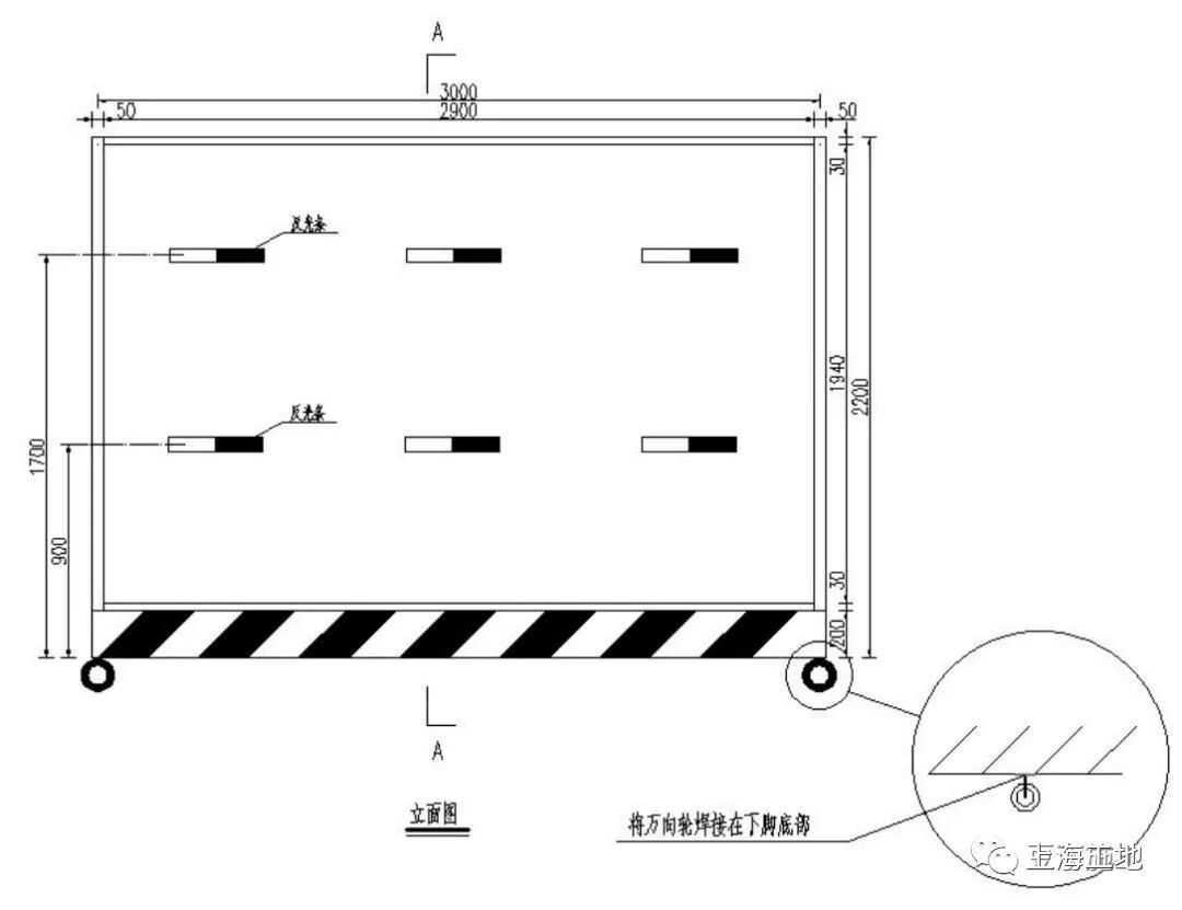

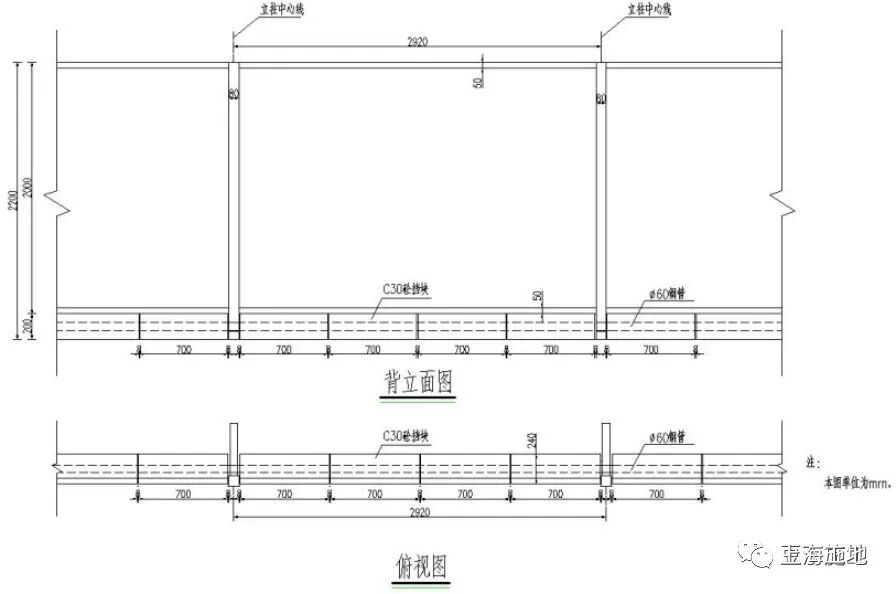

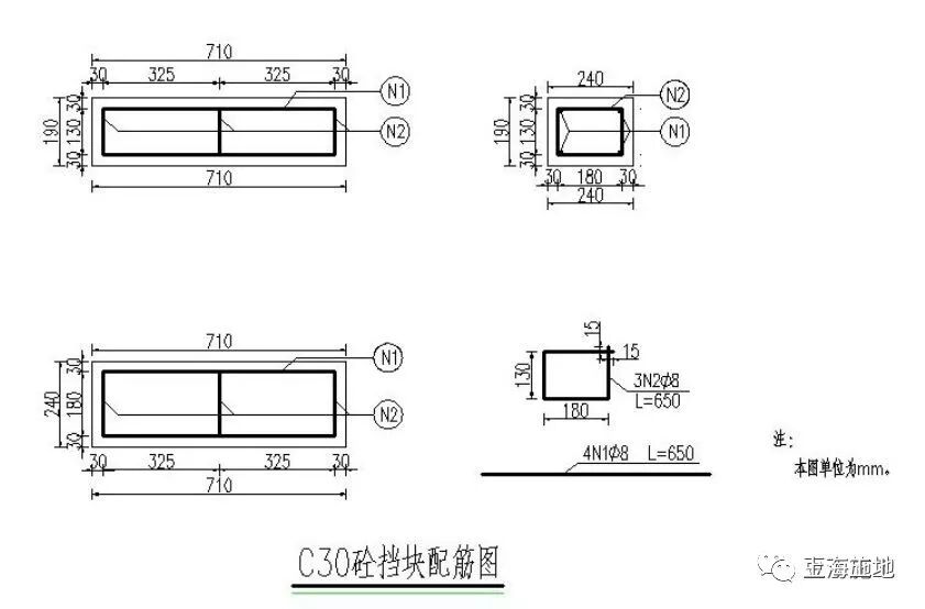

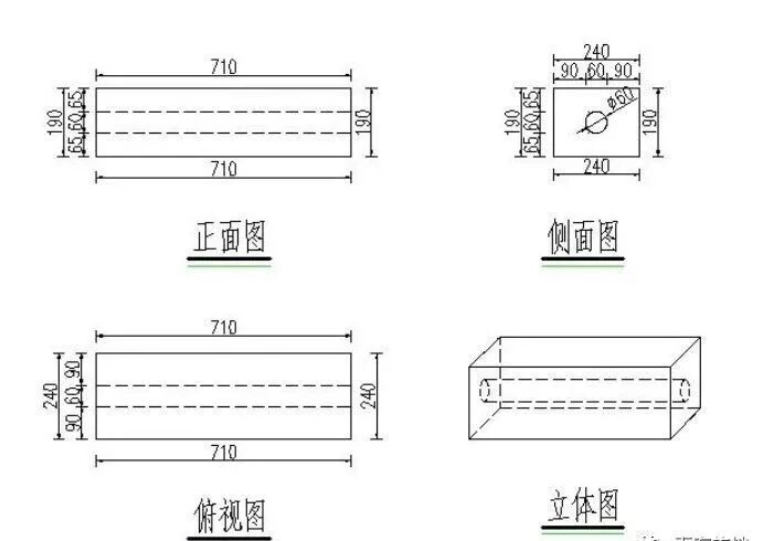

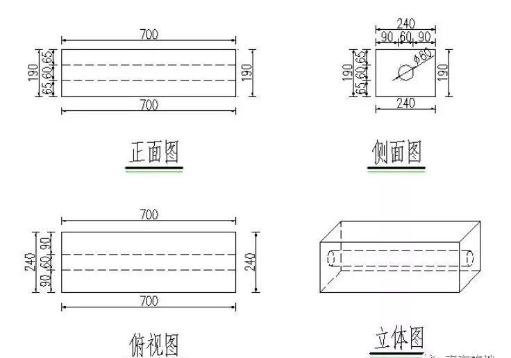

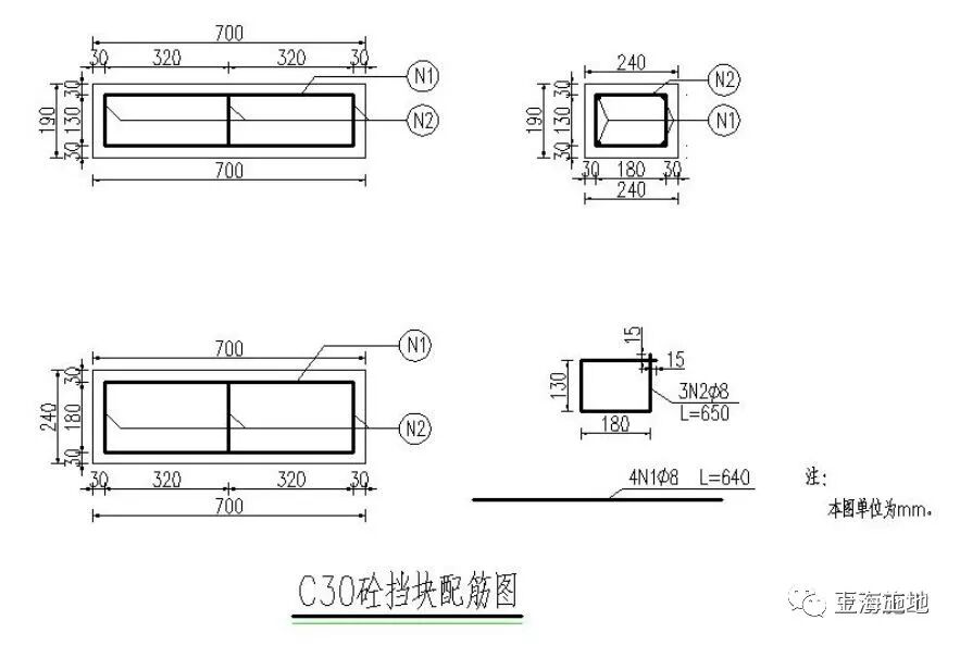

2、市政道路工程、管线、给排水工程围挡材料选用蓝色的夹芯彩钢板(厚度为50mm)或PVC材料(厚度为20mm),围挡立柱为方钢,上下有横边,颜色为白色。围挡总高2.2m,立柱中心间距为3m;围挡下脚须设置基座,基座制作成四块混凝土挡块,具体规格尺寸详见围挡部分的图纸,禁止使用砖砌;围挡下脚用油漆刷成黄黑相间交通安全斑马纹,斑马纹高200mm、宽150mm、倾斜角45度,倾斜角指向车辆行驶方向。
园林绿化工程、应急抢险工程围挡的材料、规格按图集中的相关图纸要求制作。
3、参照《建筑结构荷载规范》(GB50009-2012),围挡两侧支架底部设置一排三颗膨胀螺栓等间距锚固。
4、距离交通路口20m范围内设置施工围挡的,围挡上部0.8m以上部分应当采用通透性围挡,不得影响交通路口行车视距。
5、禁止使用锈蚀、残破、易损毁变形的材料制作施工围挡。

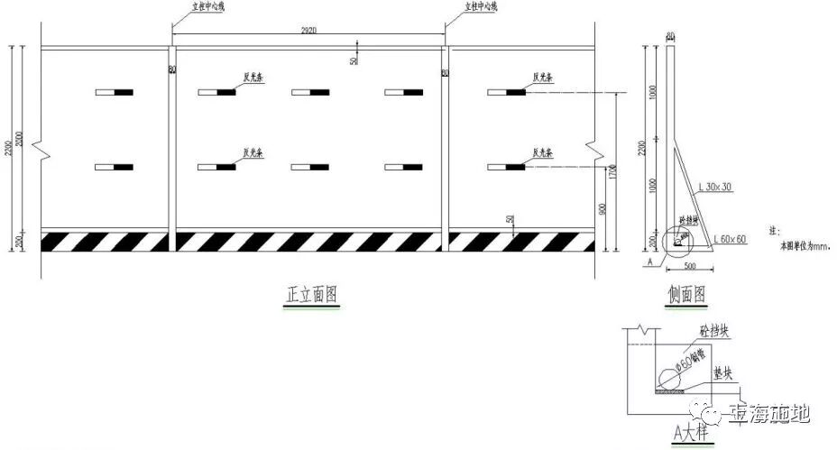

6、围挡上应设置下列内容:
(1)两排反光条,第一道反光条中心线距地面900mm,第二道反光条中心线距地面1700mm。
(2)五牌一图包括:施工现场总平面图、工程概况牌、管理人员名单及监督电话牌、安全生产牌、文明施工牌、消防保卫牌。
(3)单位名称标识牌、安全标识标牌、致歉标语牌、倒计时牌、交通安全标识。
7、围挡入口端头及交叉路口立柱上每6m安装警示灯,围挡两端头还应设置防撞桶。
8、围挡既要满足施工工作面及材料堆放要求,又要保证机动车、非机动车的通行,并设专人保洁。
 二、6种常用施工围挡做法

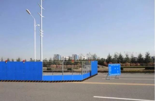

1、夹芯彩钢板围挡
2、PVC材料围挡

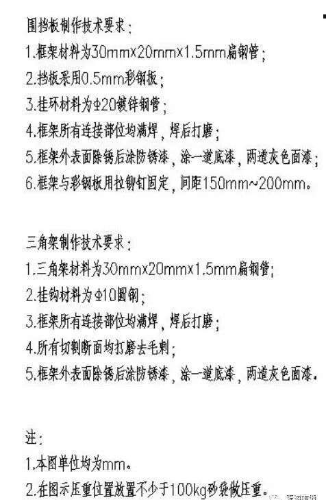

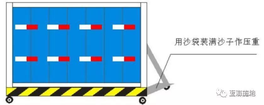

3、园林绿化工程围挡

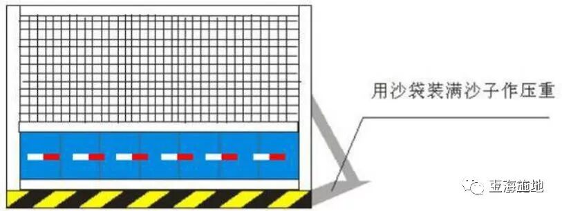

园林绿化工程围挡使用要求:
1)该围挡用于7天以内的园林绿化工程。
2)围挡两侧支架端部设置不少于100公斤的砂袋做压重。
3)围挡下脚用油漆喷刷成黄黑相间交通安全斑马纹,斑马纹高200mm、宽150mm、倾斜角45度,倾斜角指向车辆行驶方向。

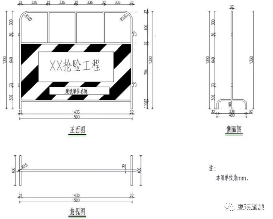

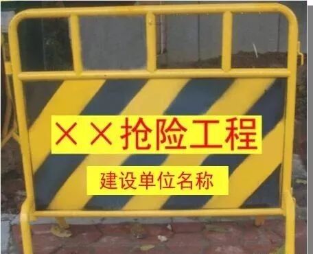

4、应急抢险工程围栏
应急抢险工程围栏的要求:
1)应急抢险围栏框架采用DN25的1寸镀锌管,围栏采用1.2mm镀锌板制作。
2)应急抢险围栏采用插销连接。
3)应急抢险围栏表面应粘贴反光膜。
4)应急抢险围栏上应注明抢险工程类型及建设单位名称。

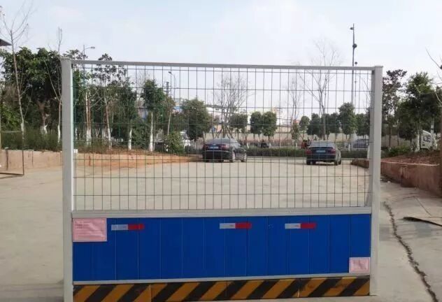

5、交叉路口围挡
交叉路口围挡的要求:
1)距离交叉路口20m范围内的机动车道的施工围挡,围挡距地面0.8m以上部分应当采用通透性围挡,不得造成视觉、听觉的盲区。围挡下面安装交通安全反光条,每6m在立柱上安装警示灯。
2)围挡材料及下脚基座参照市政道路工程围挡要求设置。
6、临街端头及大门围挡
临街端头及大门围挡防护要求:
1)临街端头围挡必须进行封阻,或设置大门。
2)应设置交通安全标识、警示灯及防撞桶。
3)围挡材料参照市政道路工程围挡要求设置,下脚用油漆喷刷成黄黑相间交通安全斑马纹,斑马纹高200mm、宽150mm、倾斜角45度,倾斜角指向车辆行驶方向。
