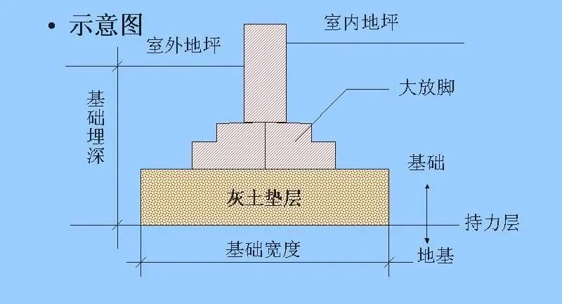

   基础那就是房子的根,基础没做好,房子的根基就不稳,容易出现倾斜、塌陷、裂痕甚至坍塌等现象,危及住房安全。
条形基础的作用是把墙或柱的荷载传递至地基,使之满足地基承载力和变形的要求,也是农村最为常见的一种基础形式,接下来给大家介绍一下。

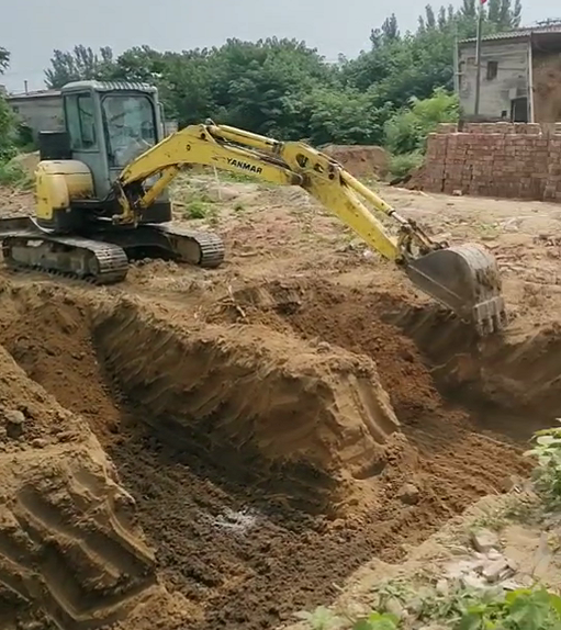

1、放线开挖
      将施工区域内的地下、地上障碍物清除,处理完毕,并根据基准线及图纸标注尺寸确定房屋外包尺寸线及开挖边线,并将四个角点做好引点,便于开挖后重新拉线。
测量完后用白灰做好标记,采用反铲挖掘机开挖,开挖尺寸比基础尺寸每边各留出宽0.3m的工作面,作为侧面支模的位置,人工辅助修坡修底,沿房屋纵向,由一端逐步后退开挖,挖出的土运出场外。

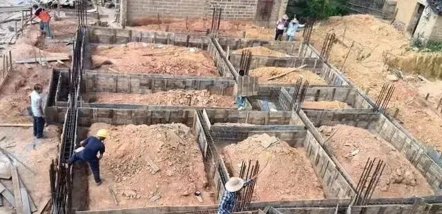

2、垫层
      浇筑槽开挖、清理并验槽合格后清除表层浮土及扰动土,不留积水,立即进行垫层混凝土施工。
垫层混凝土必须振捣密实,控制好厚度、宽度,表面用刮尺平整。

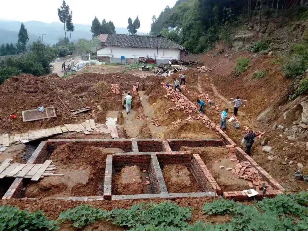

5、砌砖基
      砖头应采用耐腐蚀的青砖,砂浆应为MU7.5的水泥砂浆,采用一顺一丁砌法,灰缝在10mm左右。
砖基砌到顶上时,应按间隔1m留一个120mm×120mm的洞眼,作为上部地圈梁支模用,地圈梁模板拆除后应及时把洞眼补上。
