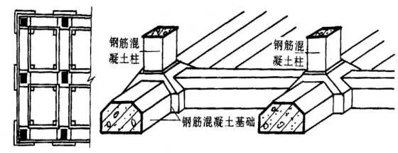

九层之台,起于垒土我们今天详细介绍一下条形基础:条形基础是指基础长度远远大于宽度的一种基础形式。按上部结构分为墙下条形基础和柱下条形基础。基础的长度大于或等于10倍基础的宽度。
条形基础分类
墙下条形基础
柱下条形基础

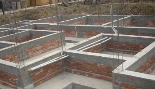

施工流程
合抱之木,生于毫末。在每一个分项分部工程中,每一个施工流程都是重要的,万万不可对任何一个步骤掉以轻心。
基槽开挖→浇垫层→扎条形基础钢筋→立条形基础模板→浇条形基础砼→砌砖基→扎地圈梁钢筋和构造柱插筋→立地圈梁模板→浇地圈梁砼→拆地圈梁模→基础填土→安装预应力空心板

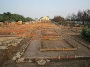

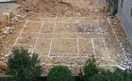

1.基槽开挖
测量好用白灰做好标记,挖土采用反铲挖掘机开挖,开挖尺寸比基础尺寸每边各留出300mm工作面,作为侧面支模的位置,人工辅助修坡修底,沿房屋纵向,由一端逐步后退开挖,挖出的土立即运出场外。

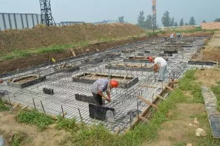

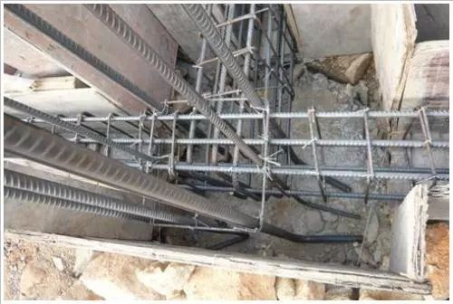

3.绑扎条形基础钢筋
绑扎前用粉笔画好受力钢筋的间距,在转角,T型和十字形交接处应重叠布置,沿基底宽度的受力筋应放置在底部,沿纵向的分布筋应放在上部,受力筋弯钩朝上,绑扎完成后垫35mm垫块,请监理做隐蔽验收。

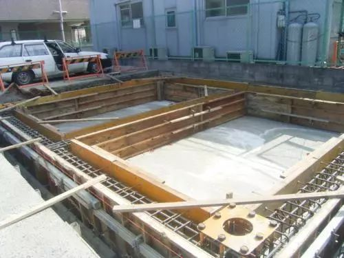

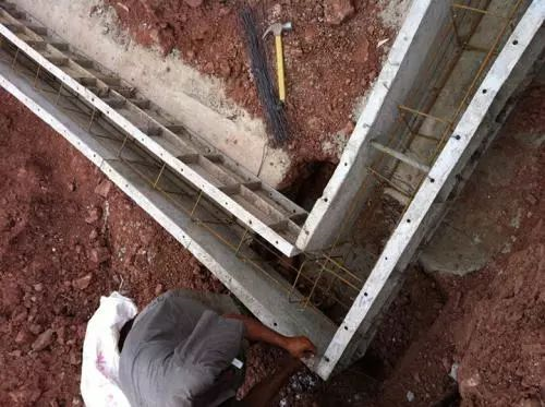

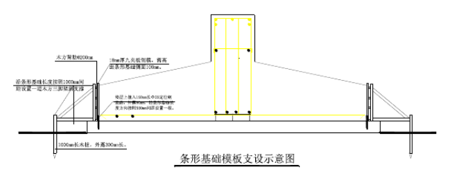

4.立条形基础模板
采用胶合模板,支撑采用松方木,模板整条安装后要拉线调直,两侧与基槽土壁顶牢。

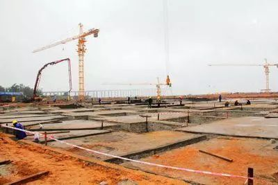

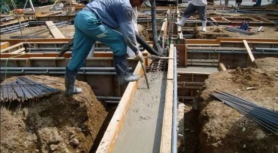

5.浇条形基础砼
安排两个小组,分别从两端向中间合拢,规定时间内浇筑完成。采用插入式振动器垂直振捣,动作要快,插点要均匀排列逐点移动进行。
分层浇筑时每层不超过振动棒长的1.5倍,在振捣上一层时应插入下一层3~5cm,以加强两层接触。
可采用并列或交错式振捣以免漏震,振动棒不得触动钢筋。

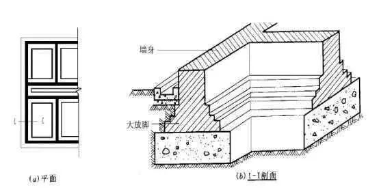

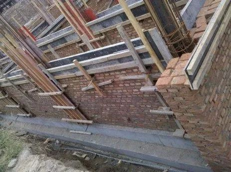

6.砌砖基
砖头应采用耐腐蚀的青砖,砂浆应为MU7.5的水泥砂浆,采用一顺一丁砌法,灰缝在10mm左右,接茬留在中间做成。
砖基砌到顶上的三皮时,应按间隔1m留一个120×120mm的洞眼,作为上部地圈梁支模用,地圈梁模板拆除后及时把洞眼补上。

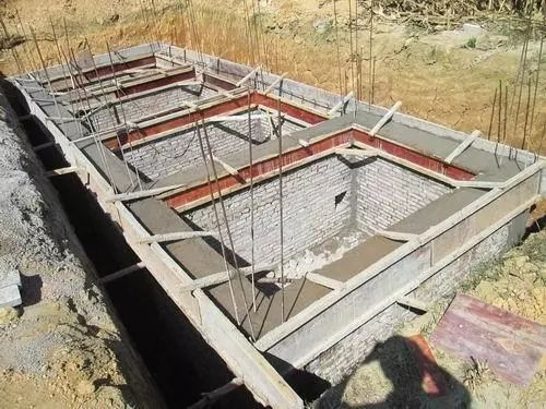

混凝土浇筑完成24h或强度达到1.2mpa即可拆除地梁两侧侧模,梁底不能拆除。拆除侧模不能破坏地梁混凝土观感。
11.基础回填
回填土的材质要符合要求,回填土要分层回填,每个开间的高度要一致,杜绝一次倒满,夯实时两个开间最好同时进行,避免对基础墙产生侧压力。

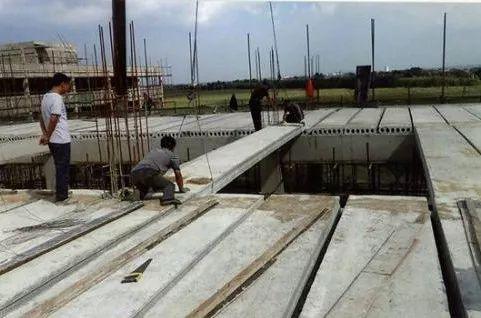

12.安装预应力空心板
安装时,要注意接缝的严密情况,安装时对各部分模板进行精度控制,安装完毕后进行全面检查,若超出容许偏差及时纠正。
