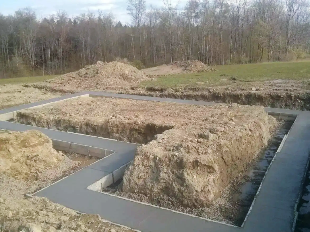

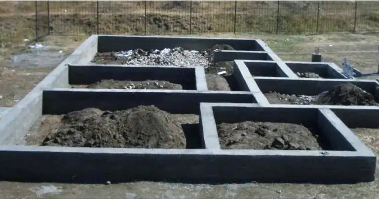

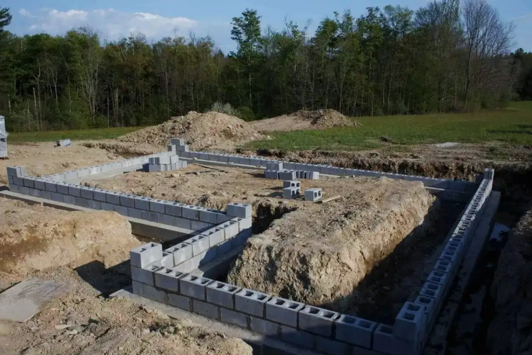

基础的种类有很多,其中农村建房常用的就数条形基础、独立柱基础、筏板基础和桩基础。其中条形基础是最常见的,也是最便宜的,今天就和大家一起分享一下条形基础图片。
先来看看你们家建房的条形基础是不是这样做的?
4
5
▲以上图片来源于网络
如果你家条形基础是这样的,那么很不幸,以上做法都是错的哟。

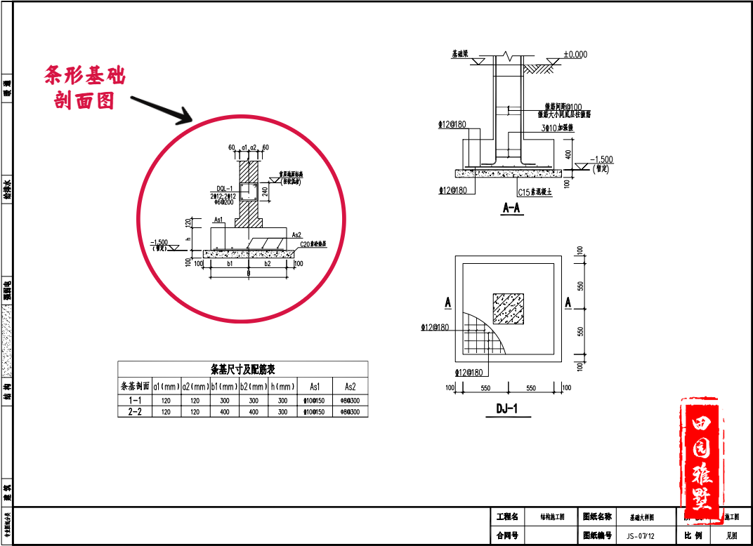

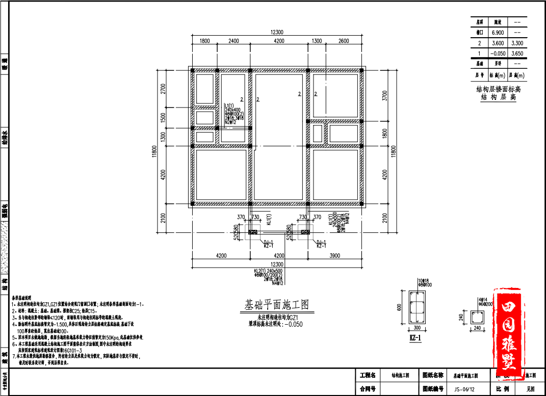

小编拿我们其中一套图纸中的条形基础设计图做示范,供大家参考。
▲条形基础平面施工图
▲条形基础结构大样图
条形基础剖面图由底至上分别为:
①垫层。垫层使用的C20混凝土,厚100mm,宽800mm。
②承台。承台厚度为30公分,宽度为600mm。其中短向钢筋为三级钢,直径为10mm,间距为150mm在下面;长向钢筋为三级钢,直径为8mm,间距为300mm,在上面。
③砌砖。先砌3层37砖,再砌24砖。
④圈梁。地圈梁截面是240mm*240mm,主筋由4根三级钢直径为12mm的钢筋组成,箍筋为三级钢直径为6mm间距200mm的钢筋。

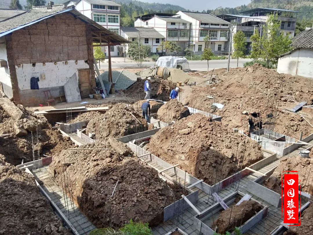

规范的条形基础做法

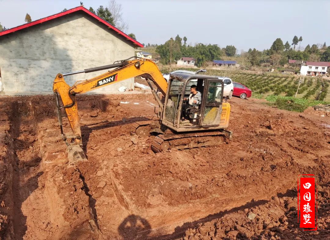

基础开挖
沿墙开挖,开挖宽度在0.8米~1.2米之间,开挖深度根据当地具体的地质条件决定,反正要挖到持力层才算满足要求。

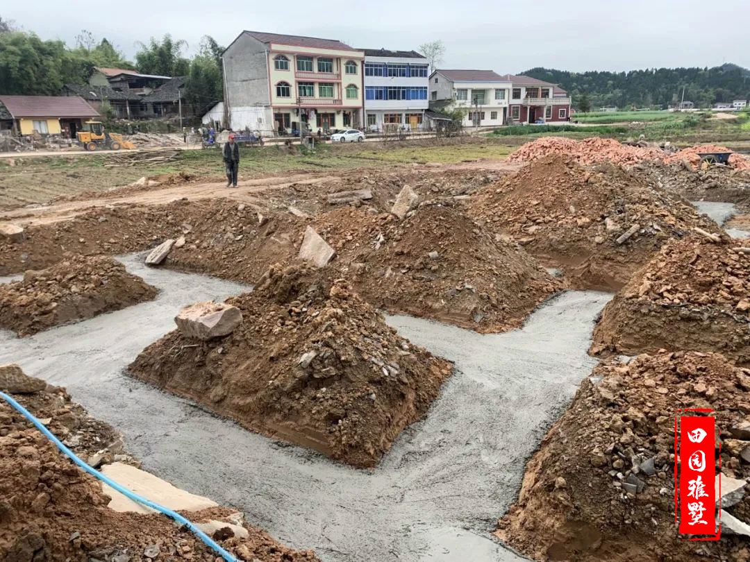

浇筑垫层
基础挖好以后,先人工清底,把表面的浮土清理干净,然后再做一层混凝土垫层,垫层的主要目的是隔离、过渡的作用,一般C15或C20就可以了,前面大样图使用的是C20。

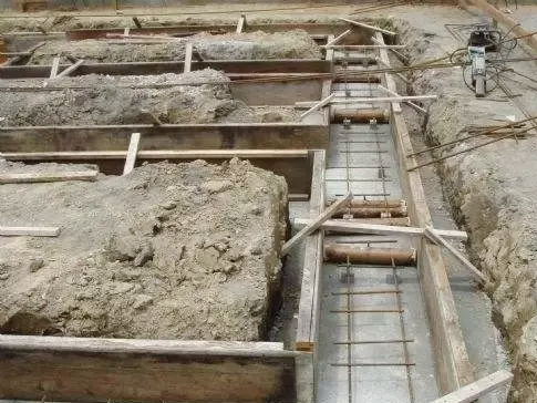

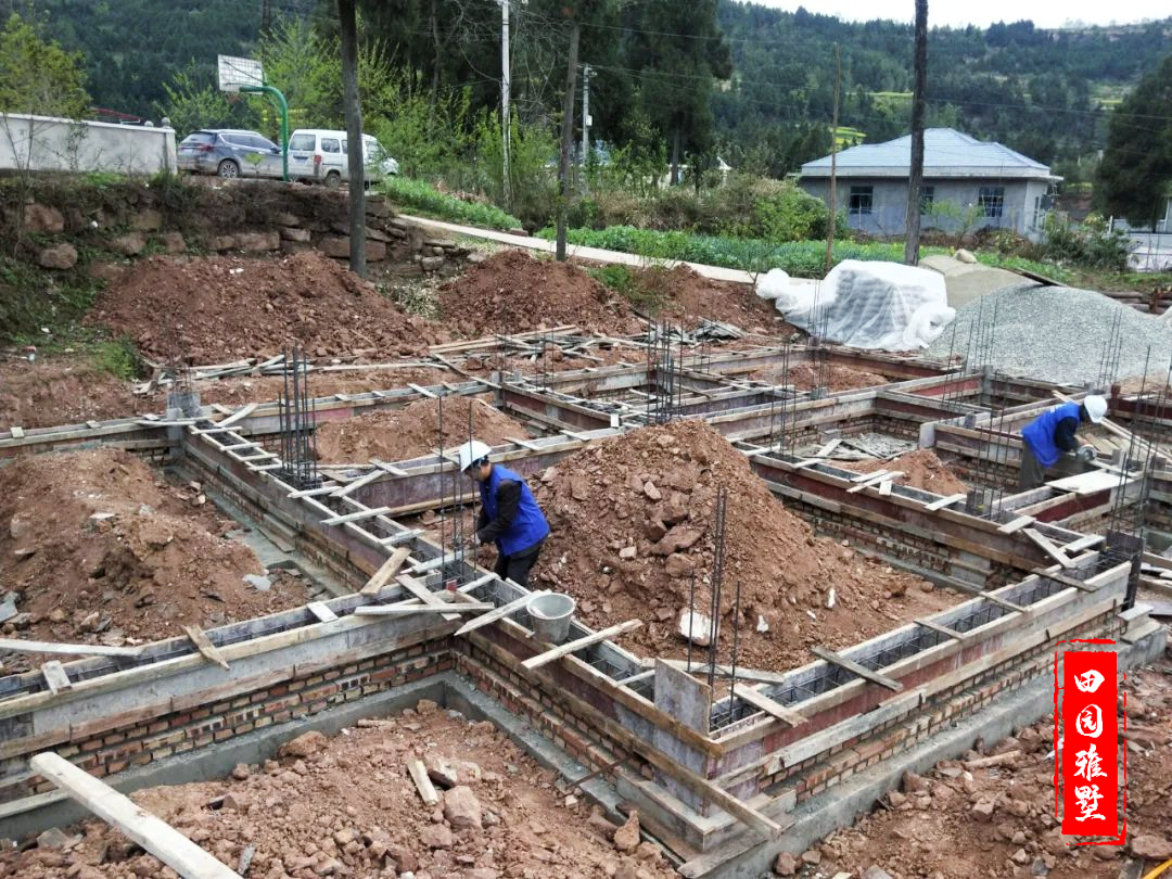

承台浇筑
接下来进行混凝土承台钢筋的绑扎,沿基础方向做成钢筋网。
构造柱的钢筋笼立在承台钢筋网上,然后再浇筑混凝土,混凝土厚度一般要求达到30公分,标号是C30。
4

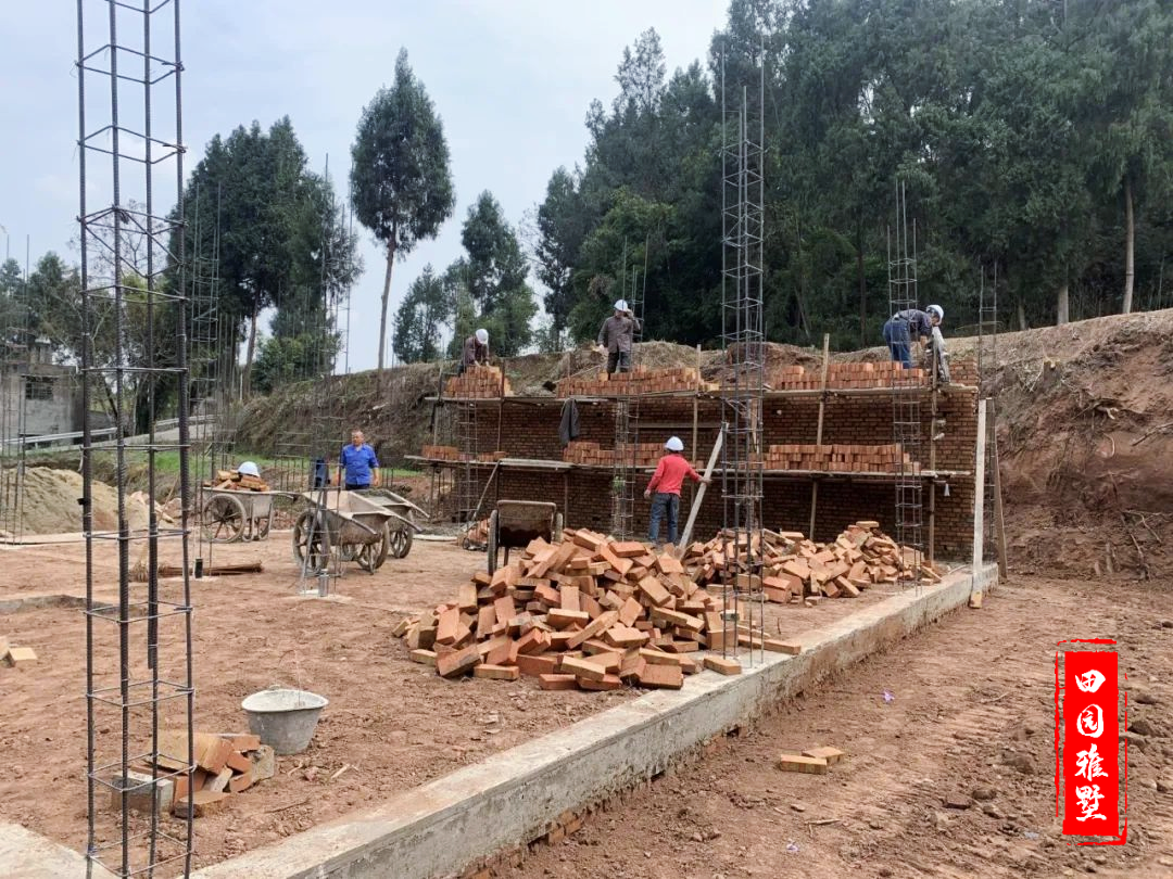

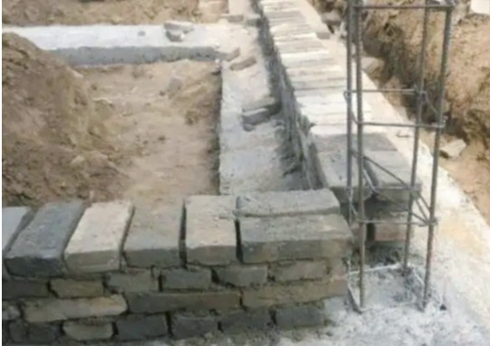

做基础砖
承台浇筑好了,接下来就是做基础砖了。基础砖也是做成放大脚的形式,先砌两层37砖,再砌24砖,再做地圈梁。
5

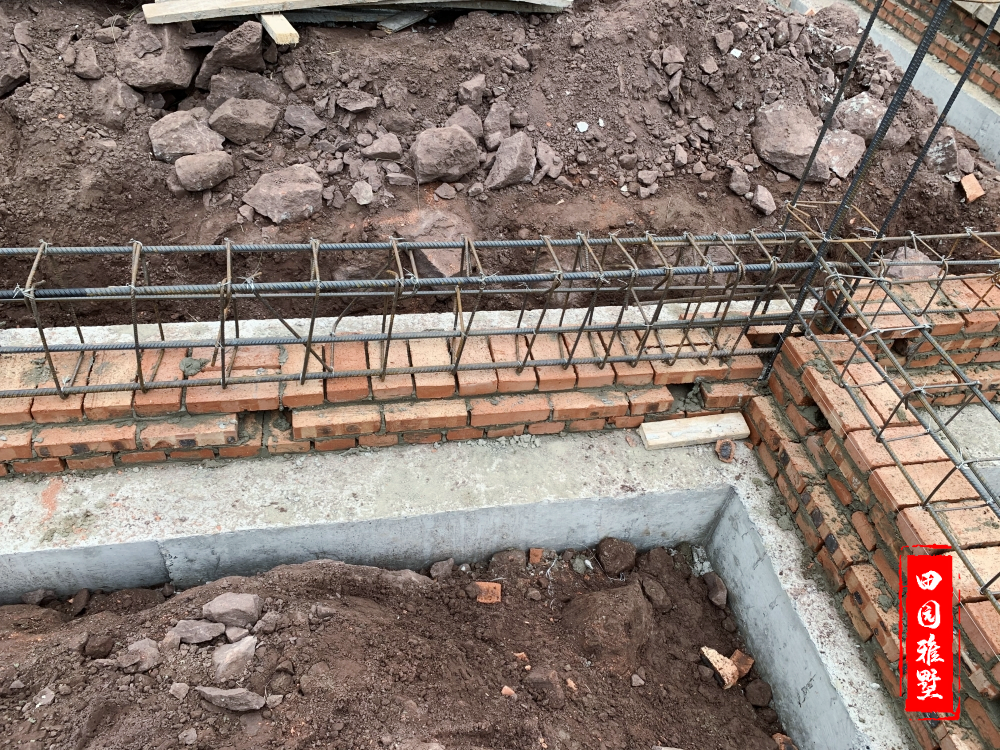

做地圈梁
地圈梁一般是240mm*240mm的,先绑扎钢筋,再支模,最后浇筑标号为C30的混凝土。
6
回填
地圈梁混凝土凝固后,进行回填。
