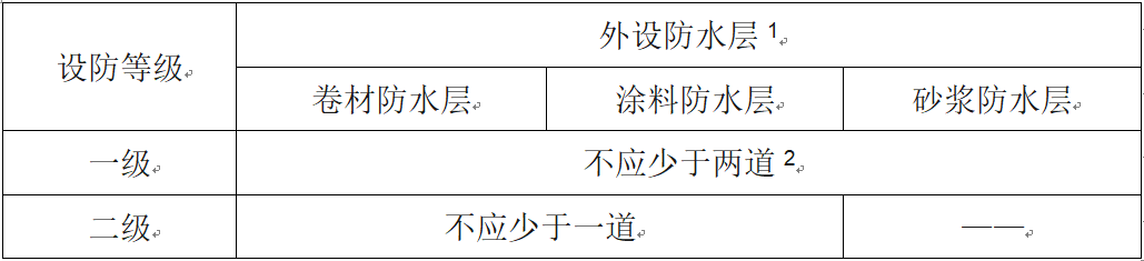

明挖现浇法具有施工简单、方便、工程造价低的特点,适用于新建城市的管网建设,而对于防水设防的要求如下表:
注:
1、应至少有一道柔性外设防水层;
2、当采用两道设防时,宜采用卷材-卷材、卷材-涂料、卷材-砂浆、涂料-砂浆叠合使用的设防措施;当采用高分子自粘胶膜预铺防水卷材时,可为一道;当涂料-砂浆叠合使用时,不应采用水泥基渗透结晶型防水涂料。

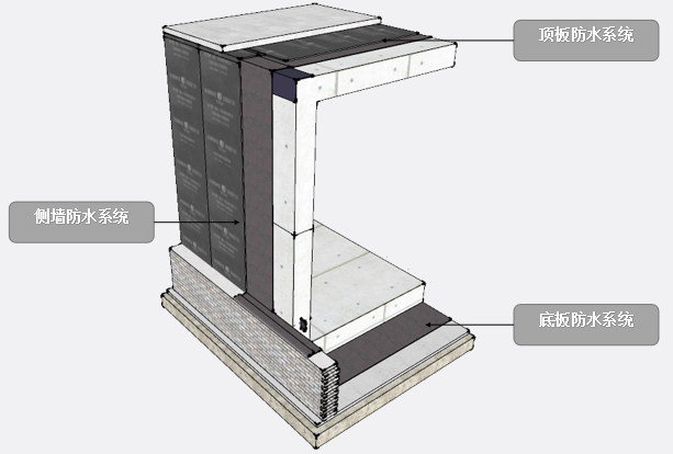

众所周知,世界上没有任何一款材料是万能的,针对不同项目特点和条件,有差别、理性的选择防水系统和防水产品,才能更好地保障防水的可靠性。为保百年建筑不漏水,我们不推最贵的防水材料,只推荐适用本工程项目特点的防水材料。我们针对某管廊工程项目推荐如下防水方案:

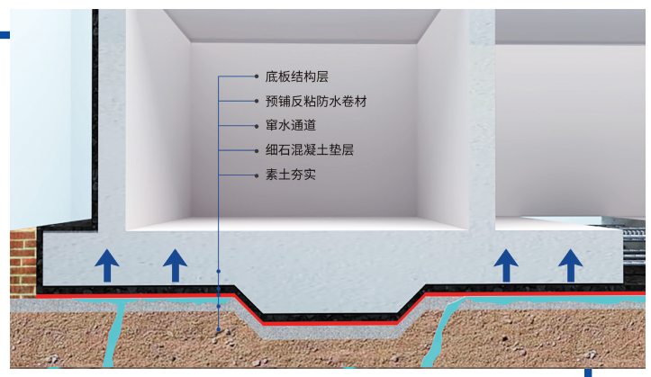

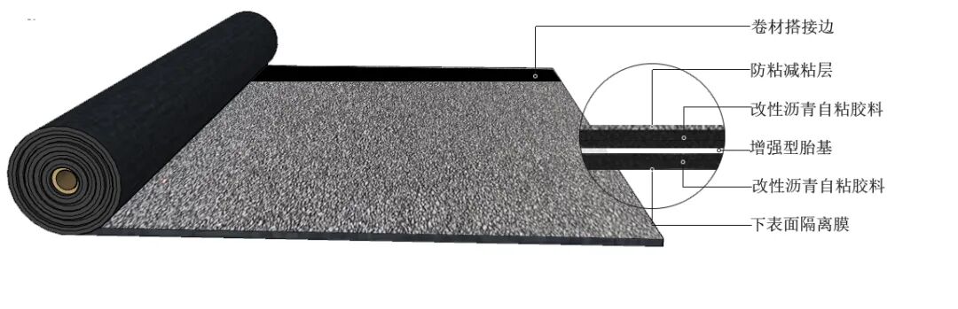

底板防水系统:采用4mm厚NRF-S666改性沥青高强型预铺防水卷材。针对本工程项目,推荐做法相对传统的防水设计可省去保护层、隔离层、找平层,实现底板垫层、防水层、结构层同步施工,大幅节省工期及成本。
优化说明:

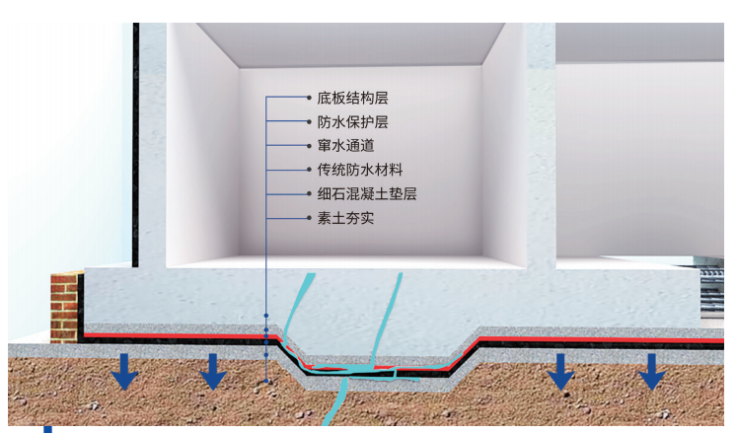

(1)传统的防水设计方案在施工完成后,其上需浇筑一道防水保护层,其作用为保护防水层,但也正是保护层的存在,使得防水层与结构层直接形成了一道“隔阂”,一道防水层出现破损,极易在保护层间形成窜流,进而导致渗漏;
(2)传统防水设计方案对基层要求相对较高,含水率通常要求≤9%,如达不到要求,其与基层粘结效果不好,而现场施工工期紧张,基层常为潮湿状态,故其粘结保证率较低;
(3)我司推荐的防水设计方案,其采用预铺反粘法施工,对基层要求相对较低;坚实、平整、无明水即可施工,即潮湿基层无明水即可铺设;
(4)采用预铺反粘法施工,无需设置防水保护层及隔离层,防水施工完成后,在上面直接弹线、绑扎钢筋、浇筑混凝土,可使得结构混凝土直接与防水层粘结,形成真正意义上的“皮肤式”外包裹防水,大大提高防水质量保证率,同时可大量节省工期;

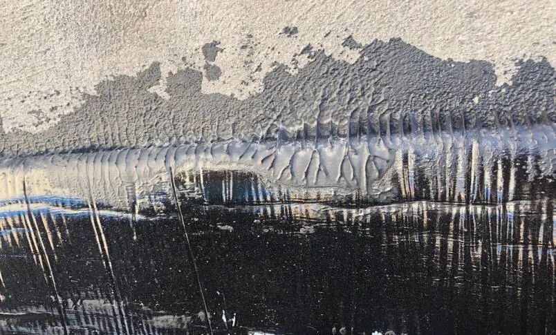

(5)推荐做法卷材表面附高强度玄武岩颗粒,同时颗粒表面喷涂聚硅氮烷镀晶层辅助增强,使得卷材表面具备更大的硬度,耐后续交叉作业破坏能力强,保证了不打保护层的前提下防水层的质量。

侧墙防水系统:推荐采用2mm厚NRF-C853高粘抗滑橡胶改性沥青防水涂料+3mm厚NRF-S601聚酯胎自粘聚合物改性沥青防水卷材。相对传统设计做法,推荐做法具有施工速度快、容错率高、满粘率大、安全环保、抗滑移等特点。

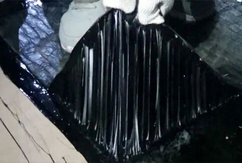

高粘抗滑橡胶改性沥青防水涂料为单组分,即开即用,可刮涂可喷涂,表实干快,一次达到设计厚度,大幅提高施工效率。
(2)容错率
高粘抗滑橡胶改性沥青防水涂料施工对于基层要求不高,没有明水即可施工,防水效果有保证;对于基层不平整,可利用涂料特性加以填平密闭,保证防水效果;施工时对于工人施工水平要求相对不高,不受交叉作业影响。
(3)满粘率大
复合防水系统中防水涂料特点可以与复杂基层完全覆盖,并粘结外侧防水卷材做到与基层100%满粘,避免侧墙防水因施工因素造成渗漏后窜水影响,减少后期项目维护成本。

顶板防水系统:2mm厚NRF-C831非固化橡胶沥青防水涂料+4mm厚NRF-M512化学阻根耐根穿刺改性沥青防水卷材。本工程项目推荐采用国家住房城乡建设部推广的《建筑业10项新技术(2017版)》中,“8.5种植屋面防水施工技术”及地区主导推广的防水行业创新技术——非固化应用复合防水体系进行有效结合,即根据建筑环境具体情况,针对性地将防水卷材与防水涂料进行结合应用,充分发挥此二类材料各自的优势特点,同时采用具有行业先进性的种植屋面用耐根穿刺防水卷材,构成复合耐根穿刺防水体系。具体分析如下:
