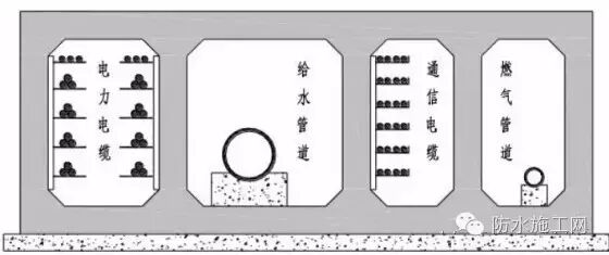

综合管廊分类
综合管廊根据其所收容的管线不同,可分为干线综合管廊、支线综合管廊、缆线综合管廊(电缆沟)三种。

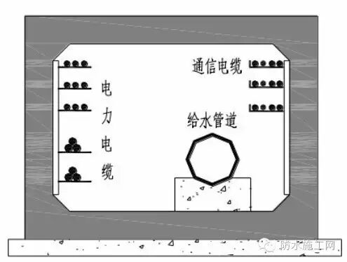

▲ 干线综合管廊
干线综合管廊:设置于机动车道或道路中央下方,采用独立分舱敷设主干管线的综合管廊,负责向支线综合管廊提供配送服务。其特点为结构断面尺寸大、覆土深、系统稳定且输送量大,具有高度的安全性,维修及检测要求高。管廊断面尺寸一般在28平方米。 图片
▲   支线综合管廊
支线综合管廊:支线共同沟为干线综合管廊和终端用户之间相联系的通道,设置在道路两侧或单侧,采用单舱或双舱敷设配给管线。其特点为有效断面较小,施工费用较少,系统稳定性和安全性较高。管廊断面尺寸一般与干线综合管廊一样,有的还比干线综合管廊大。

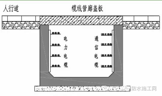

▲ 缆线综合管廊(电缆沟)
缆线综合管廊(电缆沟):电缆沟一般埋设在人行道下,采用浅埋沟道方式建设,设有可开启盖板但其内部空间不能满足人员正常通行要求。其特点为空间断面较小,埋深浅,建设施工费用较少,不设有通风、监控等设备,在维护及管理上较为简单。

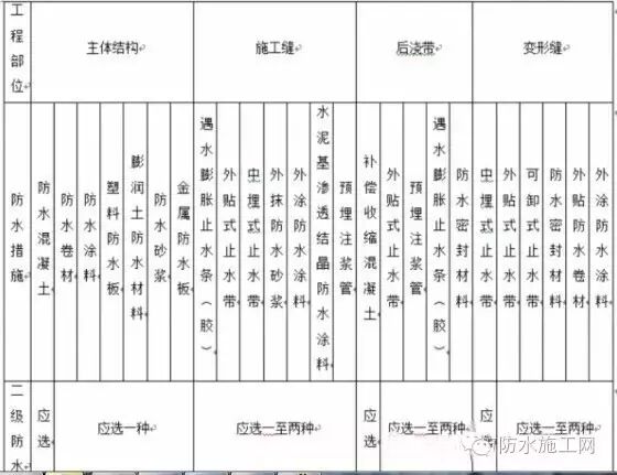

明挖法综合管廊防水
明挖法采用结构自防水加全外包防水层做法。对采用放坡基坑施工,或虽设围护结构,但基坑施工条件比较充足的情况,外墙宜采用外防外贴法铺贴防水层。外防外贴法是待管廊结构边墙(钢筋混凝土结构外墙)施工完成后,直接把防水层做在边墙上(即地下结构墙迎水面),最后作防水层的保护层。
在施工条件受到限制、外防外贴法施工难以实施时 ,不得不采用外防内贴防水施工法。外防内贴法是管廊结构边墙(钢筋混凝土结构外墙)施工前先砌保护墙,然后将卷材防水层贴在保护墙上,或直接将卷材挂在围护结构上,最后浇注边墙混凝土。
▲ 明挖法综合管廊防水设防要求

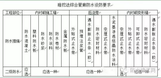

暗挖法综合管廊防水

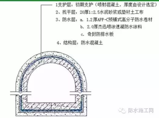

喷锚暗挖法防水做法是除结构自防水外,在初期支护与二次衬砌之间上设置预铺防水卷材、防水涂料或塑料防水板形成衬垫防水系统,利用不透水的防水层将围岩内的水与二次衬砌隔离开来。

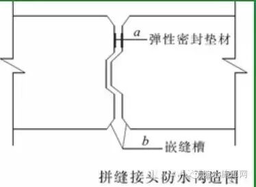

预制拼装法主体管采用自防水加外防水设计,即预制主管外涂防水涂料。预制拼装法的核心为预制管节相互间成一体化。管廊拼缝防水应采用预制成型弹性密封垫为护腰防水措施,弹性密封垫的界面应力不应低于1.5Mpa。拼缝弹性密封垫应沿环、纵面兜绕成框型。沟槽形式、截面尺寸应于弹性密封垫的形式和尺寸相匹配。
