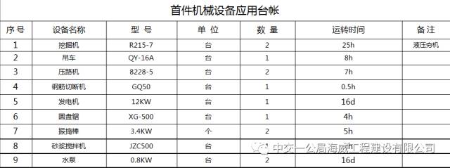

三、采用设备清单

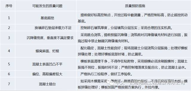

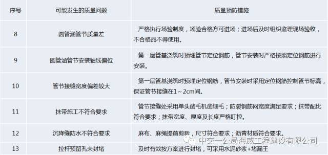

四、质量病害防治
