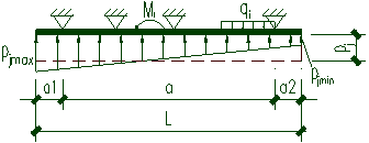

1.确定合理的基础长度
为使计算方便,并使各柱下弯矩和跨中弯矩趋于平衡,以利于节约配筋,一般将偏心地基净反力(即梯形分布净反力)化成均布,需要求得一个合理的基础长度.当然也可直接根据梯形分布的净反力和任意定的基础长度计算基础.基础的纵向地基净反力为:
式中Pjmax,Pjmin—基础纵向边缘处最大和最小净反力设计值.
∑Fi—作用于基础上各竖向荷载合力设计值(不包括基础自重和其上覆土重,但包括其它局部均布qi).
∑M—作用于基础上各竖向荷载(Fi,qi),纵向弯矩(Mi)对基础底板纵向中点产生的总弯矩设计值.
L—基础长度,如上述.
B—基础底板宽度.先假定,后按第2条文验算.
当Pjmax与Pjmin相差不大于10%,可近似地取其平均值作为均布地基反力,直接定出基础悬臂长度a1=a2(按构造要求为第一跨距的1/4~1/3),很方便就确定了合理的基础长度L;如果Pjmax与Pjmin相差较大时,常通过调整一端悬臂长度a1或a2,使合力∑Fi的重心恰为基础的形心(工程中允许两者误差不大于基础长度的3%),从而使∑M为零,反力从梯形分布变为均布,求a1和a2的过程如下:
先求合力的作用点距左起第一柱的距离:
式中,∑Mi—作用于基础上各纵向弯矩设计值之和.
xi—各竖向荷载Fi距F1的距离.
当x≥a/2时,基础长度L=2(X+a1),a2=L-a-a1.
当xa1=L-a-a2.
按上述确定a1和a2后,使偏心地基净反力变为均布地基净反力,其值为:
式中,pj—均布地基净反力设计值.
由此也可得到一个合理的基础长度L.
2.确定基础底板宽度b.
由确定的基础长度L和假定的底板宽度b,根据地基承载力设计值f,一般可按两个方向分别进行如下验算,从而确定基础底板宽度b.
基础底板纵向边缘地基反力:
应满足
基础底板横向边缘地基反力:
应满足图片
式中,pmax,pmin—基础底板纵向边缘处最大和最小地基反力设计值
p'max,p'min—基础底板横向边缘处最大和最小地基反力设计值
G—基础自重设计值和其上覆土重标准值之和,可近似取G=20bLD,D为基础埋深,但在地下水位以下部分应扣去浮力.
∑M'—作用于基础上各竖向荷载、横向弯矩对基础底板横向中点产生的总弯矩设计值.
其余符号同前述
当∑M'=0时,则只须验算基础底板纵向边缘地基反力
当∑M=0时,则只须验算基础底板横向边缘地基反力.
当∑M=0且∑M'=0时(即地基反力为均布时),则按下式验算,很快就可确定基础底板宽度b
式中,p—均布地基反力设计值.
