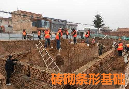

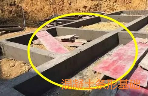

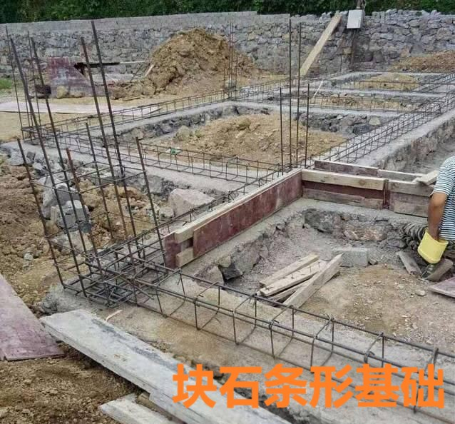

按制作材料分可分为:石砌条形基础、砖砌条形基础、混凝土条形基础等。

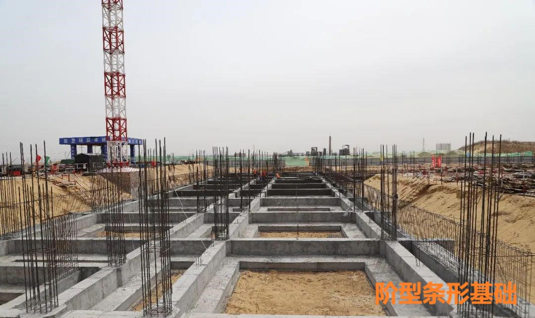

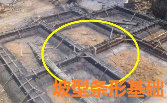

按截面分可分为:阶型条形基础、坡型条形基础

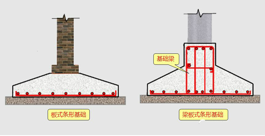

按整体受力可分为:
梁板式条形基础、板式条形基础。
区别就是板式条形基础没有基础梁,梁板式条形基础是配有基础梁的。通常承重柱下只选用梁板式条形基础。
