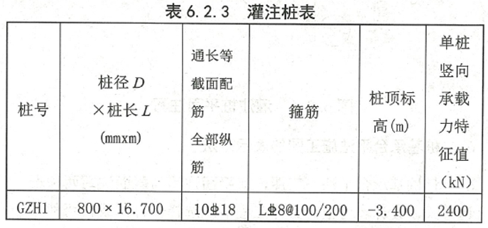

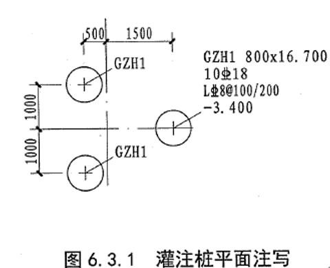

灌注桩平法施工图系在灌注桩平面布置图上采用列表注写方式或平 面注写方式进行表达。 灌注桩平面布置图可采用适当比例单独绘制,并标注其定 位尺寸。 如下图 6.2.3 及 6.3.1 示意
注:表中可以根据实际情况增加栏目。例如:当采用扩底灌注桩时,增加扩 底端尺寸。

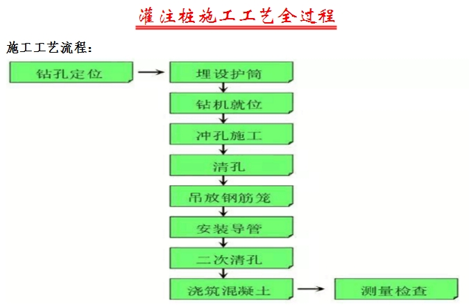

钻孔灌注桩施工工艺流程

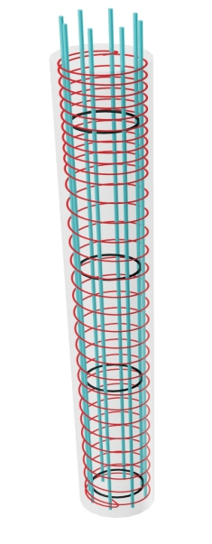

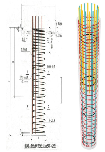

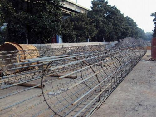

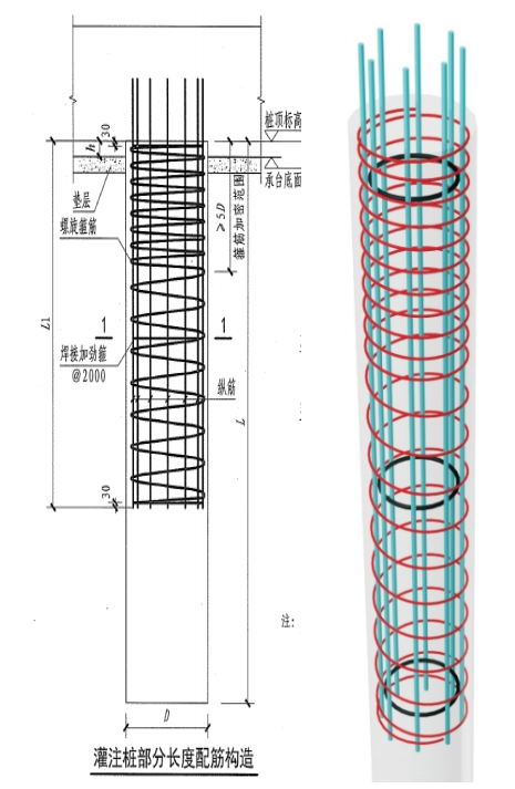

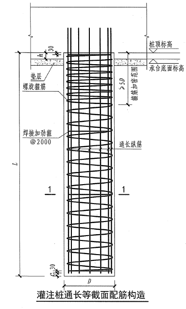

灌注桩钢筋构造
灌注桩通长等截面配筋构造
灌注桩部分长度配筋构造
灌注桩通长变截面配筋构造

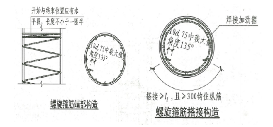

螺旋箍端部构造级箍筋搭接构造

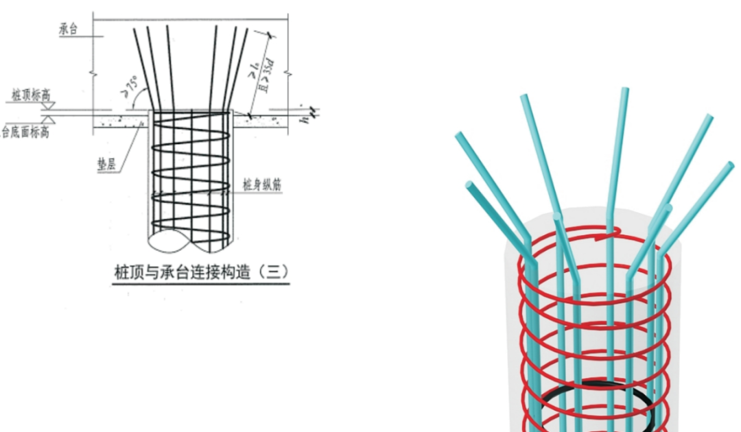

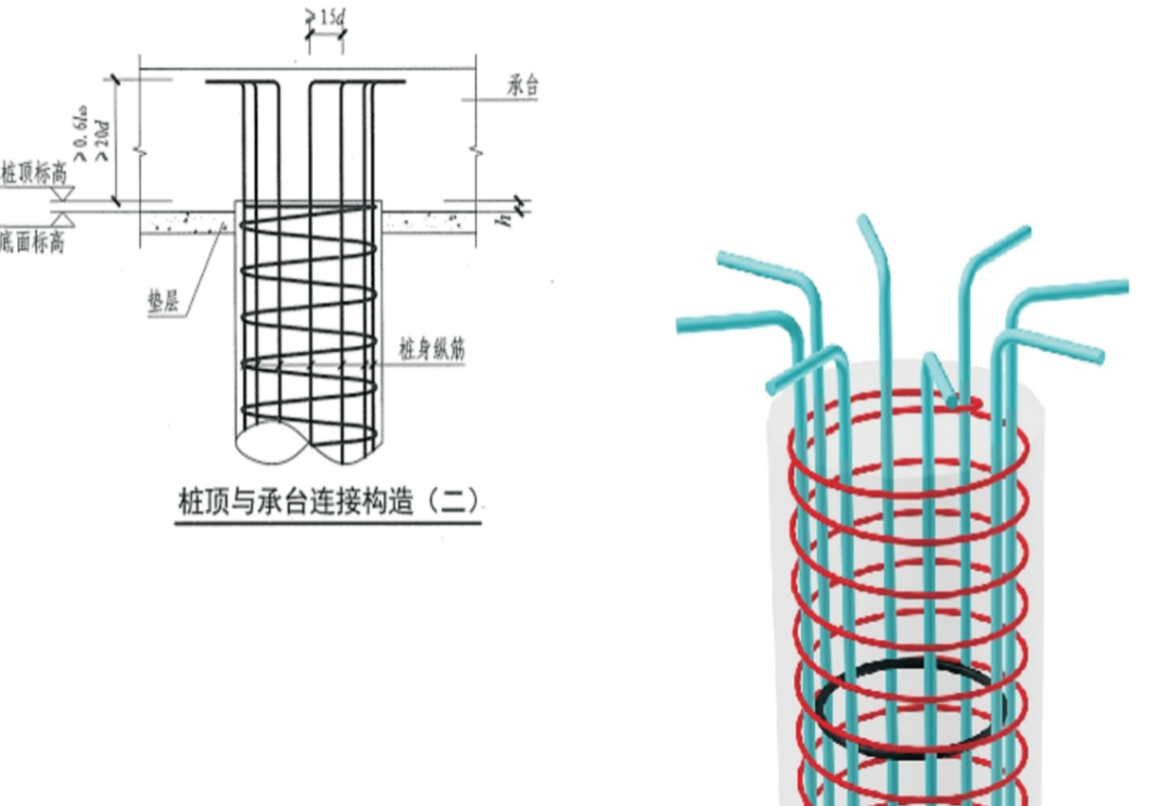

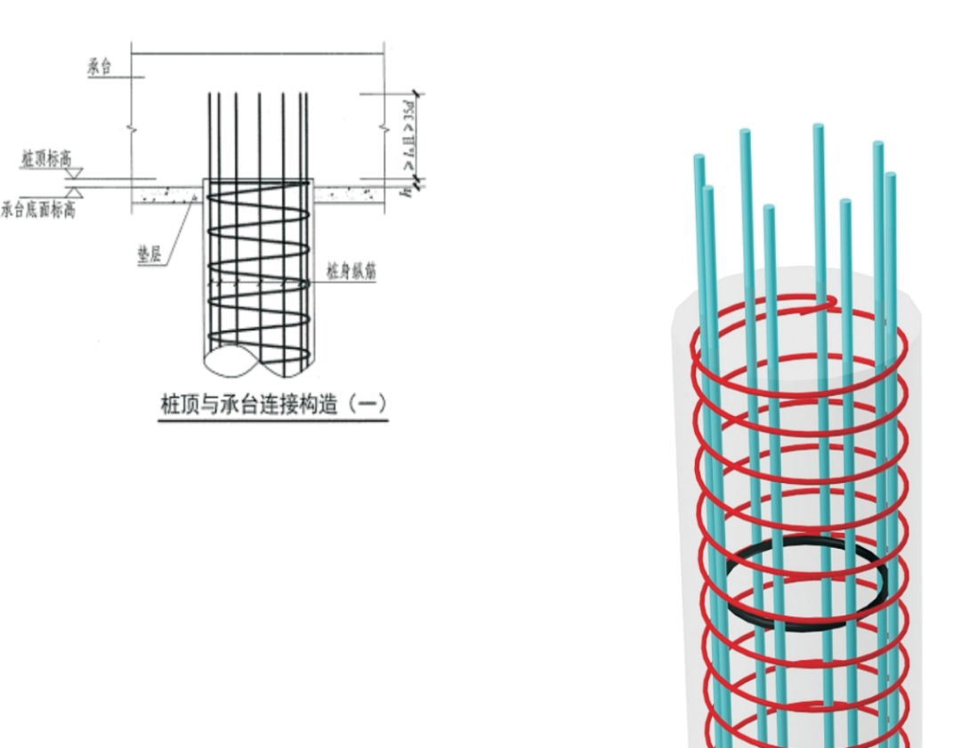

桩顶与承台的链接构造
1.桩顶钢筋直锚入基础承台内
2.桩顶钢筋伸入承台内弯折 15d
3.桩顶钢筋弯折≥75°且满足锚固长度锚入承台中构造
螺旋环箍的计算方法:
螺旋箍周长=[根号(桩直径-2*保护层)+间距/2]*3.14
圈数=桩长/间距

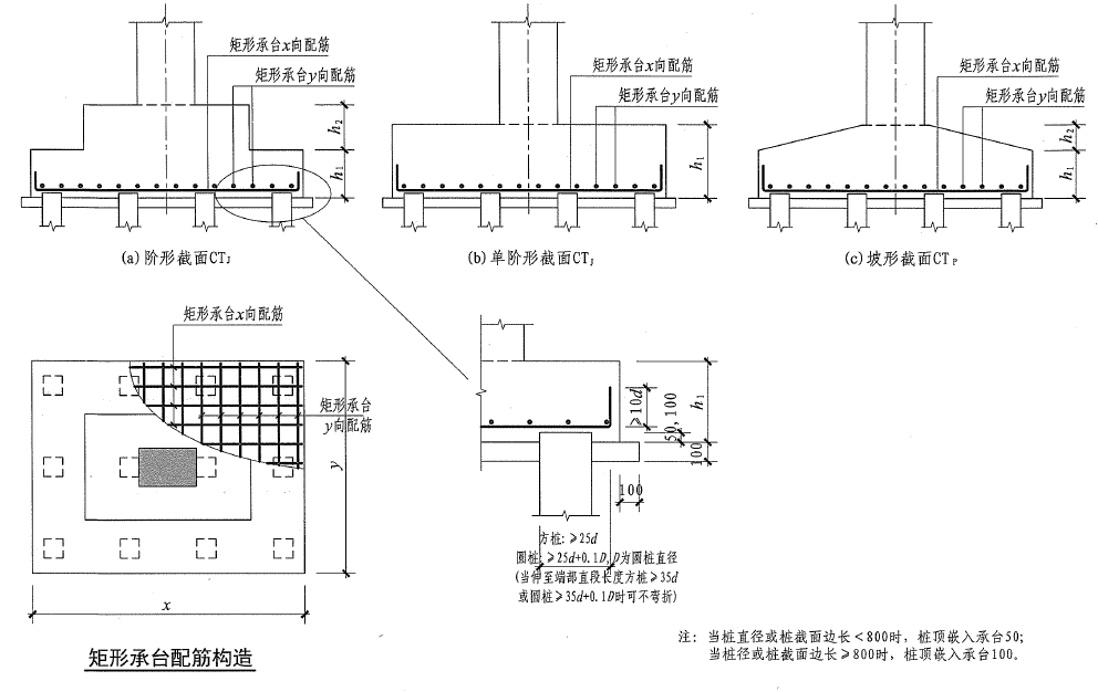

承台配筋构造
1. 矩形承台配筋构造
注意事项:1、锚固长度从桩内侧算起,需满足:方桩≥25d,圆桩≥
25d+0.1D,尾端弯折 10d。 2、当锚固长度: 方桩≥35d,圆桩≥35d+0.1D 时,尾端可不弯折。 3、D 为桩径,d 为钢筋直径

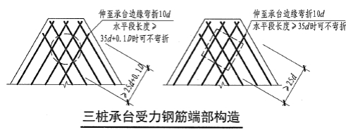

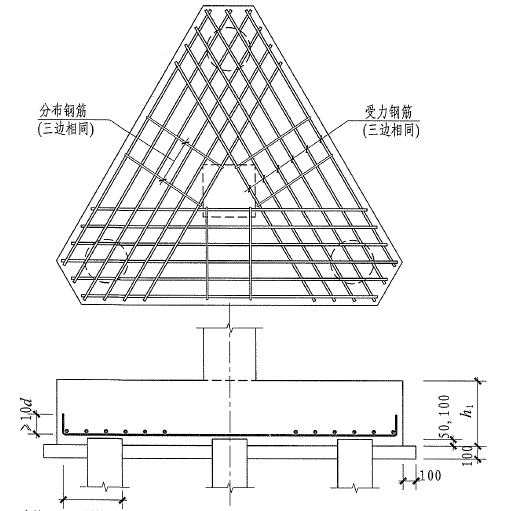

2.三角承台配筋构造
三桩承台钢筋端部构造同矩形承台

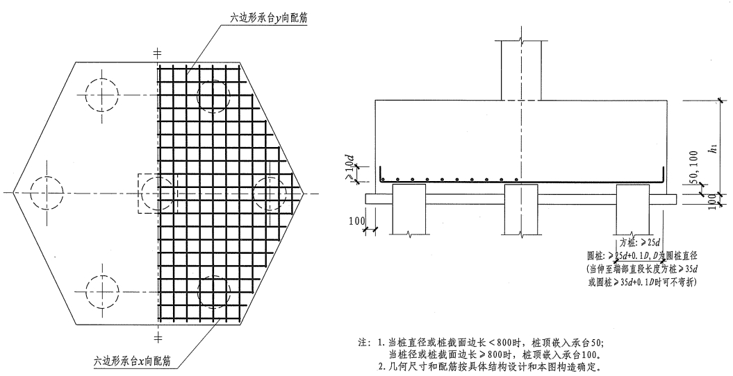

3.六桩承台配筋构造

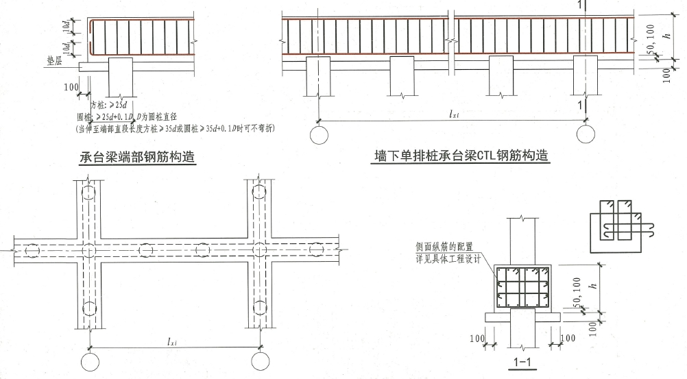

2. 承台梁配筋构造
承台梁钢筋端部构造同矩形承台
