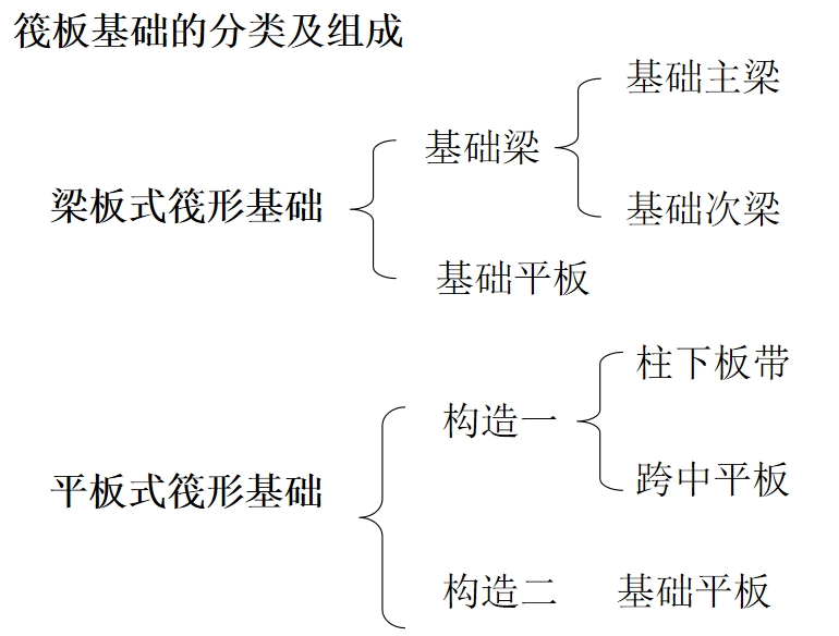

 筏形基础的分类:筏形基础分为平板式和梁板式,一般根据地基土质、上部结构体系、柱距、荷载大小及施工条件等确定。平板式筏形基础的底板是一块厚度相等的钢筋混凝土平板。板厚一般在 0.5~2.5m 之间。平板式基础适用于柱荷载不大、柱距较小且等柱距的情况,其特点是施工方便、建造快,但混凝土用量大。底板的厚度可以按升一层加 50mm 初步确定,然后校核板的抗冲切强度。底板厚度不得小于 200mm。通常 5 层以下的民用建筑,板厚不小于 250mm;6 层民用建筑的板厚不小于 300mm。
当柱网间距大时,一般采用梁板式筏形基础。根据肋梁的设置分为单向肋和双向肋两种形式。单向肋梁板式筏形基础是将两根或两根以上的柱下条形基础中间用底板连接成一个整体,以扩大基础的底面积并加强基础的整体刚度。双向肋梁板式筏形基础是在纵、横两个方向上的柱下都布置肋梁,有时也可在柱网之间再布置次肋梁以减少底的厚度。

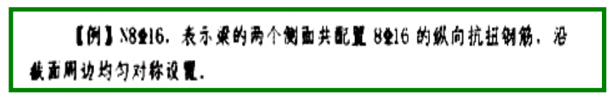

④以大写字母 G 打头注写基础梁两侧面对称设置的纵向构造钢筋的总配筋值(当梁腹板高度 hw 不小于 450mm 时,根据需要配置)。

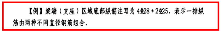

(1)注写梁端(支座)区域的底部全部纵筋,系包括已经集中注写过的贯通纵筋在内的所有纵筋:1)当梁端(支座)区域的底部纵筋多于一排时,用斜线“/”将各排纵筋自上而下分开。
3)当同排纵筋有两种直径时,用加号“+”将两种直径的纵筋相连。

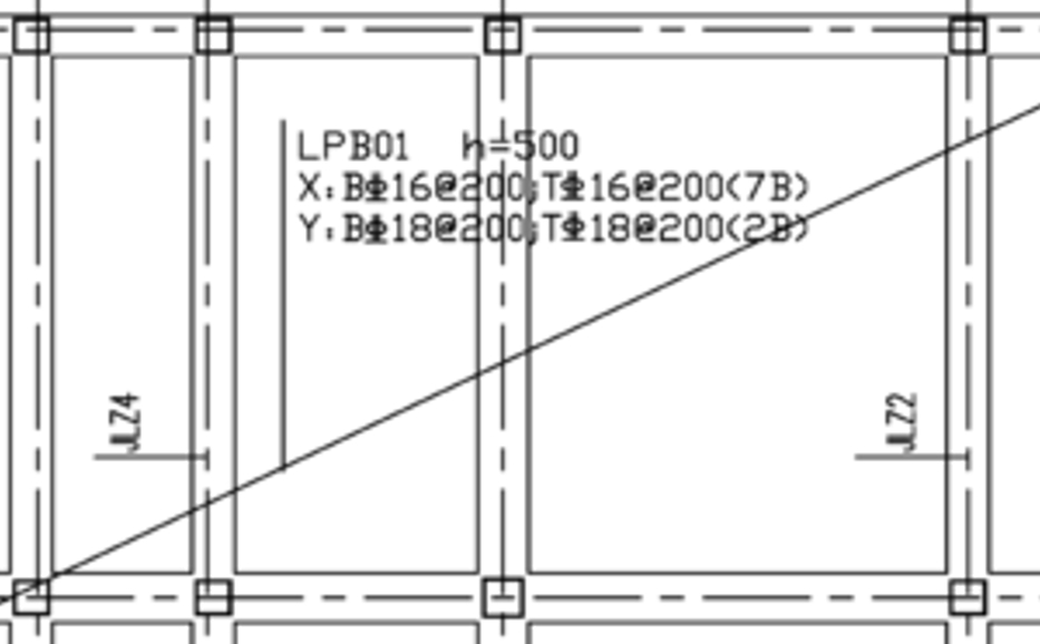

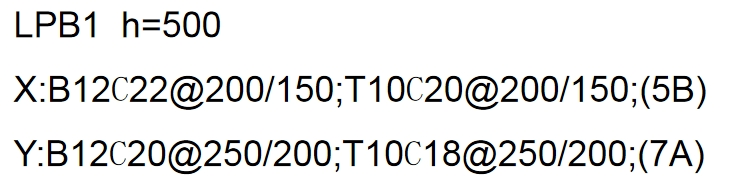

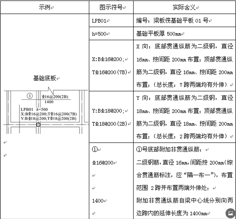

梁板式筏形基础平板LPB的平面注写:1.板底部与顶部贯通纵筋的集中标注。
2.板底部附加非贯通纵筋的原位标注。集中标注规定:(1)注写平板的编号。(2)注写基础平板的截面尺寸。注写 h=XXX 表示板厚。(3)注写基础平板的底部与顶部贯通纵筋及其总长度。先注写 X 向底部(B 打头)贯通纵筋与顶部(T 打头)贯通纵筋及纵向长度范围;再注写 Y 向底部(B 打头)贯通纵筋与顶部(T 打头)贯通纵筋及纵向长度范围。贯通纵筋的总长度注写在括号中,注写方式为“跨数及有无外伸”,其表达形式为(xx)(无外伸)、 (xxA)(一端有外伸)或 (xxB)(两端有外伸)。注:基础平板的跨数以构成柱网的主轴线为准;
当某跨底部贯通纵筋或顶部贯通纵筋的配置,在跨内有两种不同间距时,先注写跨内两端的第一种间距,并在前面加注纵筋根数(以表示其分布的范围);再注写跨中部的第二种间距(不需加注根数);两者用“/”分隔。
原位标注注写位置:1.在配置相同跨的第一跨表达(当在基础梁悬挑部位单独配置时则在原位表达)。在配置相同跨的第一跨(或基础梁外伸部位),垂直于基础梁绘制一段中粗虚线,在虚线上注写编号(如①、②等)、配筋值、横向布置跨数及是否布置到外伸部位。注写内容:板底部附加非贯通纵筋向两边跨内的伸出长度值注写在线段的下方位置。当该筋向两侧对称伸出时,可仅在一侧标注,另一侧不注;当布置在边梁下时,向基础平板外伸部位一侧的伸出长度与方式按标准构造,设计不注。底部附加非贯通筋相同者,可仅注写一处,其他只注写编号。

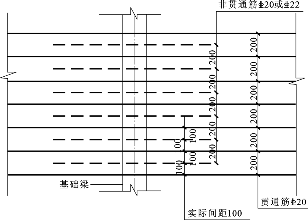

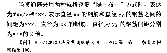

“隔一布一”:底部附加非贯通纵筋与贯通纵筋交错插空布置,即“隔一根贯通纵筋,布一根非贯通纵筋”,其标注间距与底部贯通纵筋相同(两者实际组合后的间距为各自标注间距的 1/2)。非贯通纵筋的直径可以和贯通纵筋相同,也可以不同。施工布置时,第一根钢筋应布置贯通纵筋。
