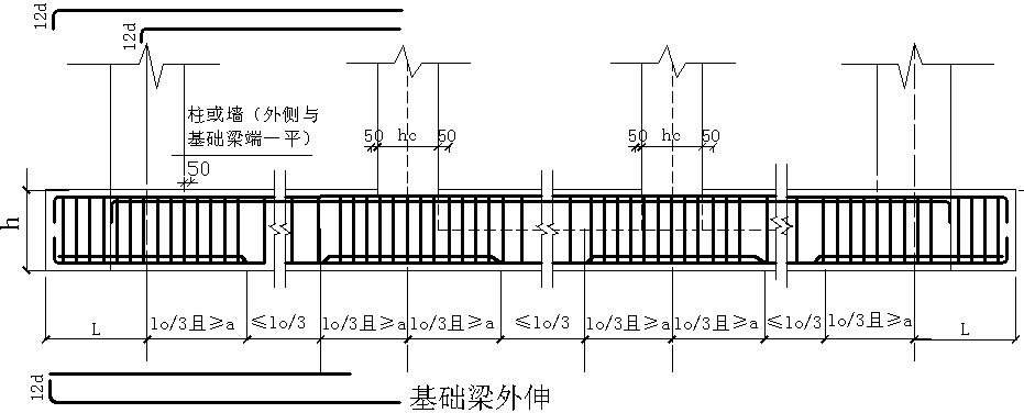

(2)当基础梁有外伸时:
上部贯通筋长度=梁长-2*保护层+左弯折 12d+右弯折 12d
下部贯通筋长度=梁长-2*保护层+左弯折 12d+右弯折 12d

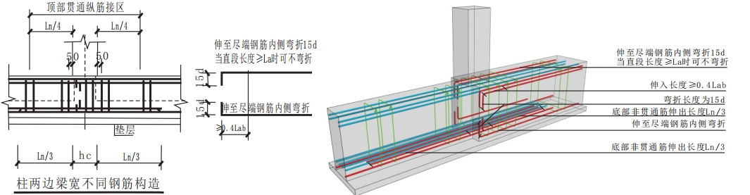

基础梁非贯通筋
(1)当基础梁无外伸时:
下部端支座非贯通筋=梁净跨/3+la/lae
下部端支座非贯通筋=梁净跨/3+梁宽-2*保护层+弯折 15d(当梁宽<la/lae 时)
下部中间支座非贯通筋=2*lo/3+梁宽(lo 取左净跨和右净跨中较大值)
(1)当基础梁有外伸时:
下部端支座非贯通筋=外伸长度-保护层+梁宽/2+lo/3+弯折12d(lo为净跨)

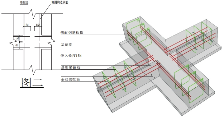

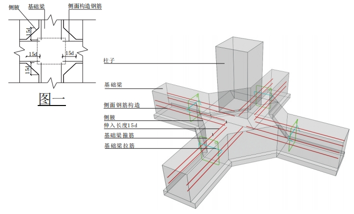

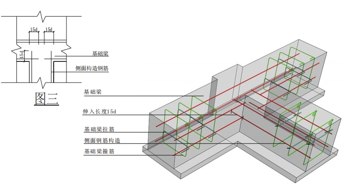

注:1)基础梁侧面纵向构造钢筋搭接长度为 15d,十字相交的基础梁,当 相交位置有柱时,侧面构造纵筋锚入梁包柱侧腋内 15d,如图一。 当无柱时,侧 面构造纵筋锚入交叉梁内 15d,如图二。 丁字相交的基础梁,当相交位置无柱时, 横梁外侧的构造纵筋应贯通,横梁内侧的构造纵筋锚入交叉梁内 15d,如图三。
2) 基础梁侧面受扭纵筋的搭接长度为 ll,其锚固长度为 la。锚固方式同 梁上部 纵筋。

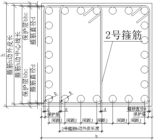

6、基础梁箍筋算法
A、外箍根数:无加密区=(净跨-2*50)/箍筋间距+1
有加密区={[箍筋加密区长度(1.5*梁高)-50]/加密区间距 +1}*2+非加密区长度/非加密区间距-1
B、箍筋下料长度
外箍下料长度=[(梁宽-2*保护层)+(梁高-2*保护层)]*2+2*11.9d-3*2d
内箍下料长度=[(梁宽-2*保护层-2*箍筋直径-纵筋直径)/孔数+纵筋直径 +2*箍筋直径+梁高-保护层] *2+2*11.9D-3*2d

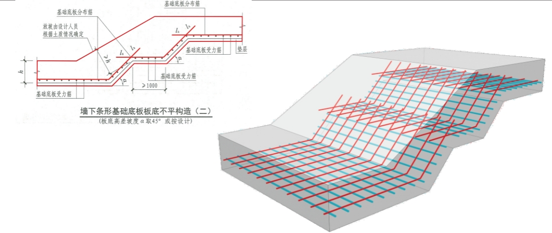

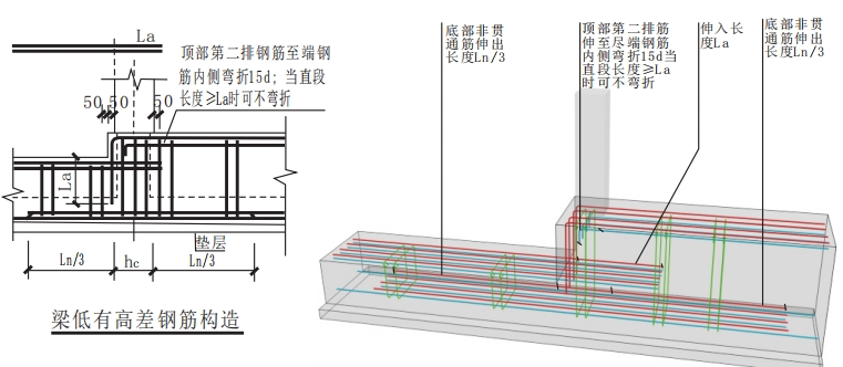

变截面基础梁钢筋算法

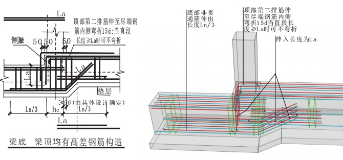

变截面的几种情况:基础梁下部有高差时,低跨必须做成 45°或 60°梁底台 阶式或斜坡式,且不能贯通的纵筋必须项目锚固
上平下不平:高跨梁下部纵筋伸入低跨一个锚固;低跨梁下部纵筋斜弯折
长度=高差值/sin45°(60°)+la-0.5d(0.7d)
下平上不平:低跨梁上部纵筋伸入高跨一个锚固;高跨梁上部纵筋伸至尽端 内侧弯折一个锚固,二排筋伸至尽端 15d,当满足直锚条件时可不弯折,满足锚 固长度即可
上下均不平:低跨基础梁上部纵筋伸入高跨内一个锚固;高跨基础梁上部纵 筋伸入低跨一个锚固; 若不满足锚固条件时伸至尽端钢筋内侧弯折一个锚固,二 排筋伸至尽端 15d; 高跨基础梁下部纵筋伸入低跨一个锚固; 低跨基础梁下部纵 筋斜弯折长度=高差值/sin45°(60°)+la
左平右不平,右平左不平左右均不平:左右不平时,将不能拉通的纵筋伸至 尽端钢筋内侧弯折一个锚固,二排筋伸至尽端弯折 15d,当平直段长度>锚固时, 可不弯折,满足锚固长度即可
注:当基础梁变标高及变截面形式与次节点不同时,其构造应由设计者另行。
设计:如果要求施工方面参照本土的构造方式时,应提供相应改动的变更说明
梁底高差坡度根据场地实际情况可取 45 度或 60 度。
 高低跨板式条形基础示意

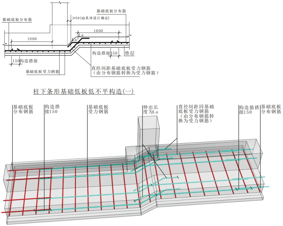

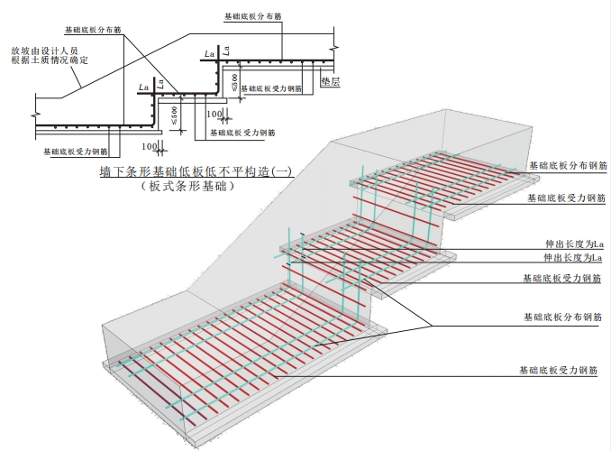

1.柱下条形基础底板高低不平节点
2.墙下条形基础阶梯式高低不平节点构造(一)
3. 墙下条形基础斜坡式高低不平节点构造(二)

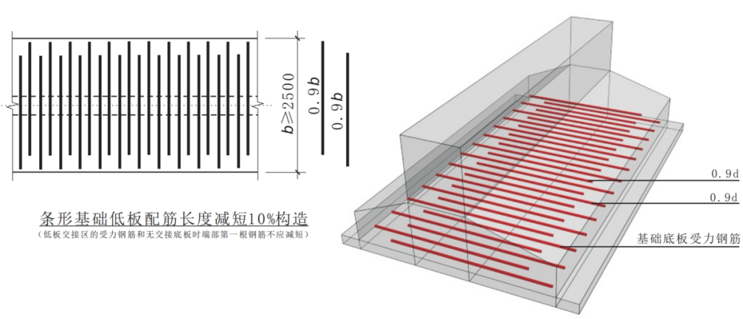

4. 条形基础底板配筋长度缩减 10%构造
