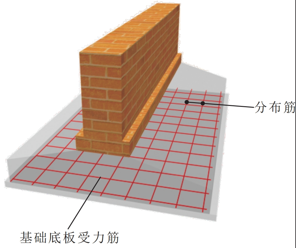

 条形基础定义: 是指基础长度远远大于宽度的一种基础形式。按上部 结构分为墙下条形基础和柱下条形基础。基础的长度大于或等于 10 倍基础的宽度。
条形基础的特点是,布置在一条轴线上且与两条以上轴线相交,有时 也和独立基础相连,但截面尺寸与配筋不尽相同。  另外横向配筋为主要受力钢 筋,纵向配筋为次要受力钢筋或者是分布钢筋。 主要受力钢筋布置在下面。

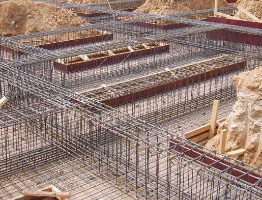

条形基础的分类: 一般分为梁板式条形基础及板式条形基础。梁板式 条形基础适用于钢筋混凝土框架结构、框架-剪力墙结构、部分框支剪力墙和钢 结构。 平法施工图将条形基础分解为基础梁和条形基础底板; 板式条形基础适用 于钢筋混凝土剪力墙结构和砌体结构。 平法施工图仅表达条形基础底板。
注:条形基础通常采用坡形截面或阶形截面

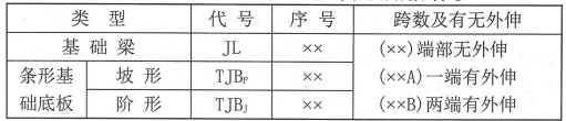

(2)基础梁编号表示方法。基础梁集中标注第一项内容是基础梁编号,由“代 号”、“序号”“跨数及是否有外伸”三项组成。

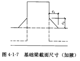

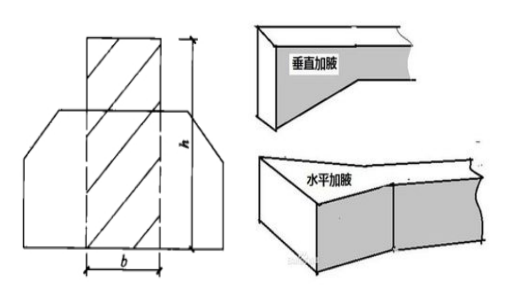

(3)基础梁截面尺寸标注。基础梁集中标注的第二项内容是截面尺寸。基础 梁截面尺寸用 b×h 表示基础梁截面的宽度和高度,当为加腋梁时,用
表示,其中C1为腋长,C2为腋高。

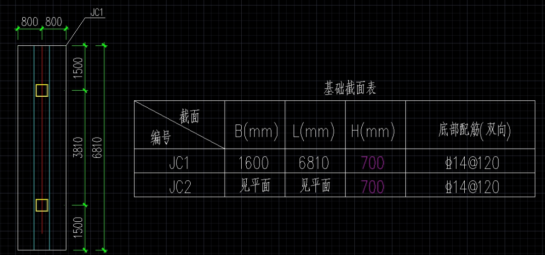

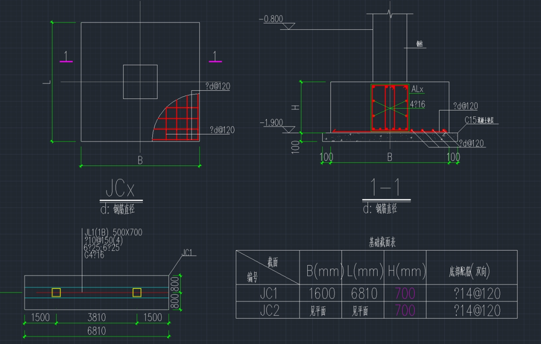

 条形基础底板平法识图:
(1)条形基础底板集中标注示意图。条形基础底板集中标注包括编号、截面 竖向尺寸、配筋三项必注内容。
(2)条形基础底板集中标注编号表示方法。条形基础底板集中标注第一项内 容是条形基础编号,由“代号”、“序号"‘‘跨数及是否有外伸”三项组成。
(3)条形基础底板截面竖向尺寸标注。条形基础底板截面竖向尺寸用“ /
/.....”自下而上进行标注。
(4)条形基础底板及顶部配筋。1)条形基础底板底部配筋。2)双梁条形基础 (包括顶部配筋)。 以 T 打头,标注条形基础底板顶部的横向受力钢筋。 当为双梁 (或双墙)条形基础底板时,除在底板底部配置钢筋外,一般尚需在两根梁或两道 墙之间的底板顶部配置钢筋,其中横向受力钢筋的锚固从梁的内边缘(或墙边缘) 算起。
梁板式条形基础平面示意图如下图
板式条形基础平面示意图如下图所示:
