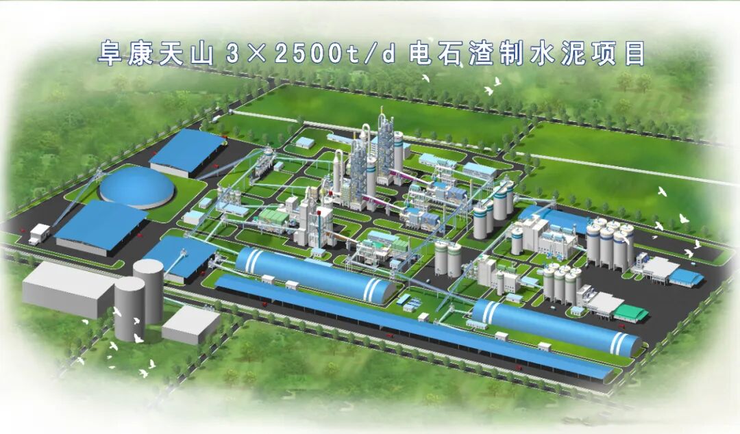

项目概况
本项目位于新疆阜康工业园内,场地上部约12m深度内为软弱土层,水泥生产线中均化库、熟料库、水泥库等采用筏板基础,窑头、窑尾、水泥磨等采用独立基础。其中均化库、熟料库、水泥库等荷载重大建筑物要求处理后地基承载力达到350~420kPa;同时各建筑物之间沉降差应满足生产线设备运转工艺要求。
根据项目对复合地基处理设计的较高地基承载力和生产线各建筑物之间沉降差控制的要求,采用“砂石桩+刚性桩”组合式地基处理设计方案。
项目于2011年初开工建设,2012年竣工投产。

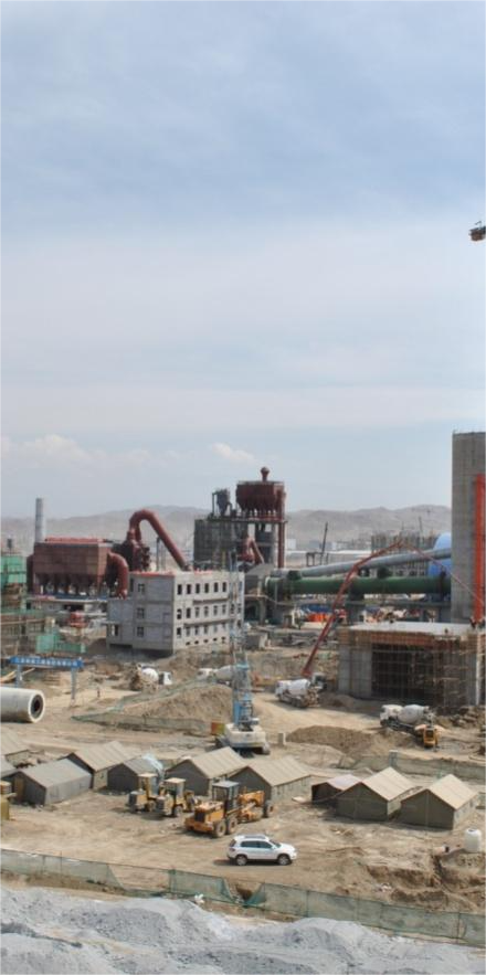

生产线鸟瞰图

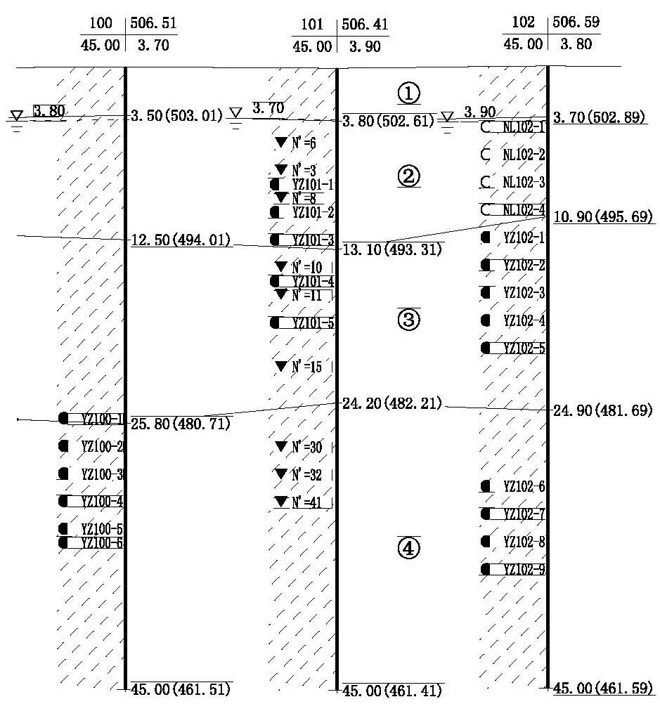

项目位于新疆特殊软土地区,根据勘察报告,勘探深度50m内均为粉土层,地层结构如下。
(1)粉土:层厚3.0~5.1m,稍湿,稍密,为湿陷性土,地基承载力特征值fak=100kPa,Es=3MPa。
(2)粉土:层厚8.5~10.5m,湿-饱水,稍密,土体上部呈流塑状,下部呈软塑状,地基承载力特征值fak=80kPa,Es =5MPa。
(3)粉土:层厚9.1~16.1m,湿,中密,地基承载力特征值fak=160kPa,Es =9MPa。
(4)粉土:层厚大于20m,较湿,密实,地基承载力特征值fak=220kPa,Es =10MPa。
场地地下水埋深3.5~5.0m,为潜水型。
场地水、土对建筑材料均具有强腐蚀性。
典型地层剖面

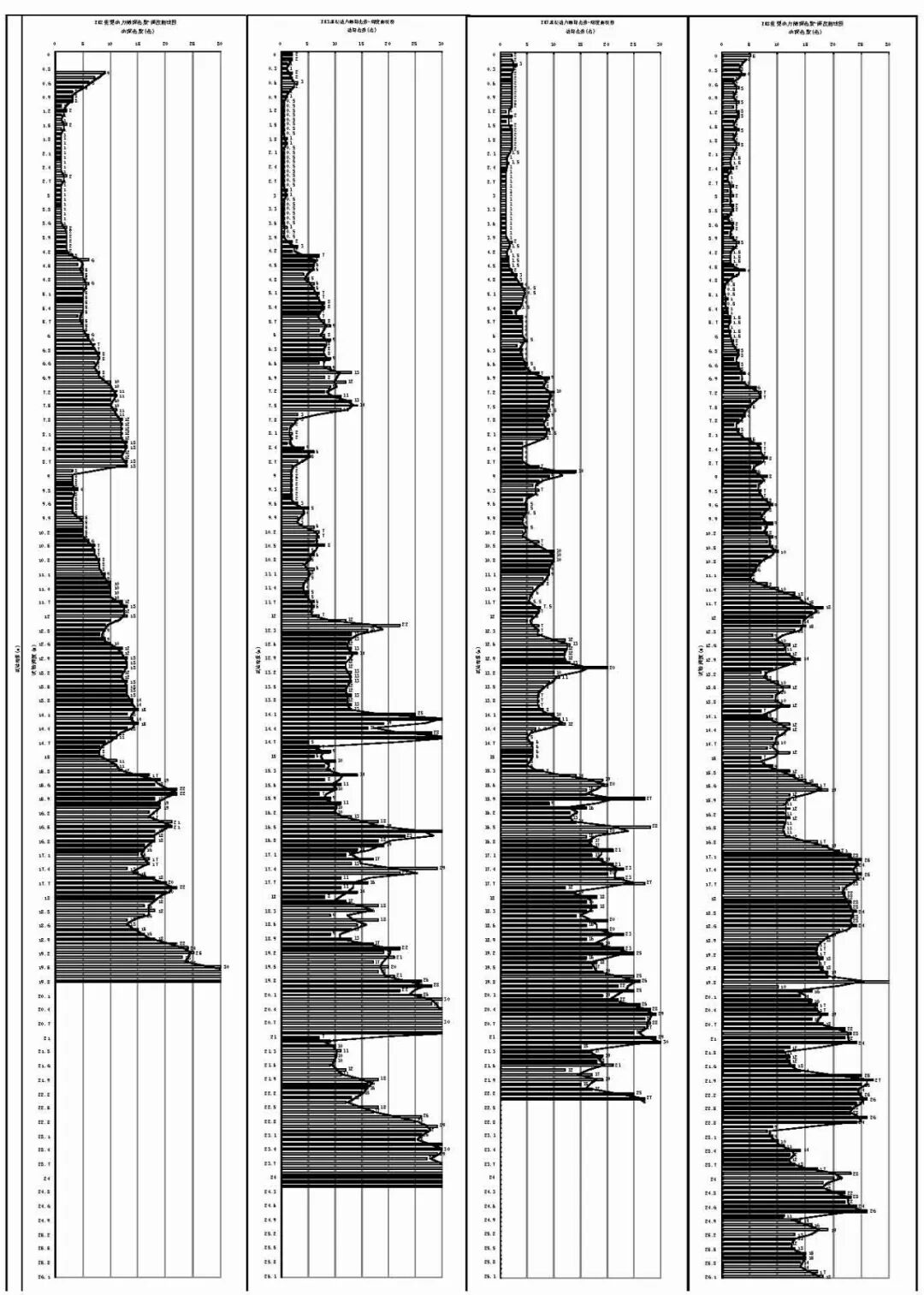

典型连续动探图

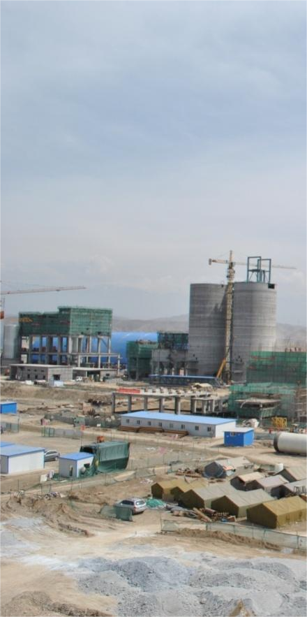

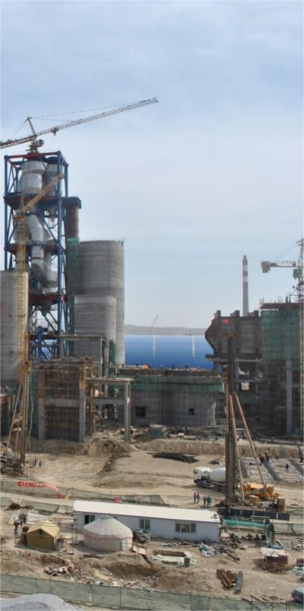

(1)开挖基槽并同时铺填一定厚度碎石填料,为砂石桩机械提供施工作业面。
(2)砂石桩排水固结及挤密处理,改善12m以上软弱粉土层工程性状,并消除软土震陷可能性,为二次复合地基设计创造必要条件。
(3)通过对碎石填料低能夯处理,有效加固砂石桩顶部欠振密层,进一步加快砂石桩排水固结,改善地基土性状(后期素混凝土桩桩间土),为后期素混凝土桩施工提供平稳作业面。
(4)在以上初步预处理地基的基础上,设置一定比例的素混凝土桩增强体,形成“砂石桩+强夯碎石层+素混凝土桩”的组合式复合地基。
