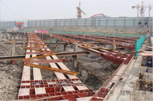

问

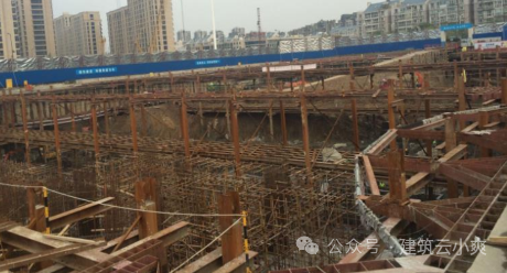

钢筋混凝土内支撑的优缺点?
答
优点:
(1)发挥两种材料的优点(钢筋受拉、混凝土受压)。
(2)挖土空间大,可加快土方挖运速度。
(3)降低工程造价。
(4)不受周边场地不足的限制。
缺点:
(1)自重大。
(2)施工速度较慢(需要支模和混凝土养护)。
(3)不利于材料的回收,对环境有害。
(4)造价比钢内支撑稍高。

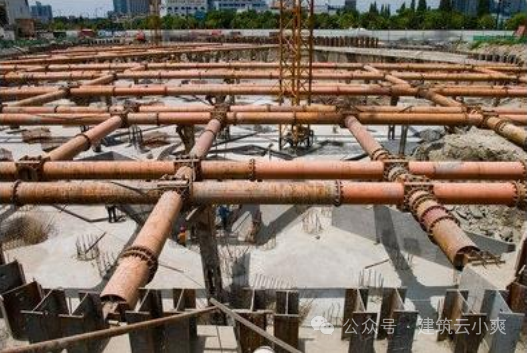

问

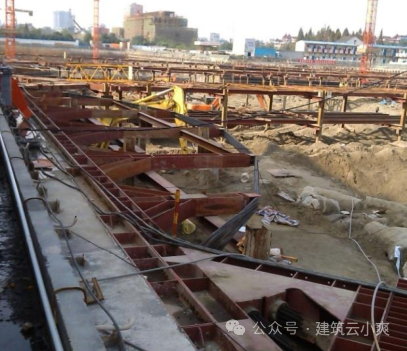

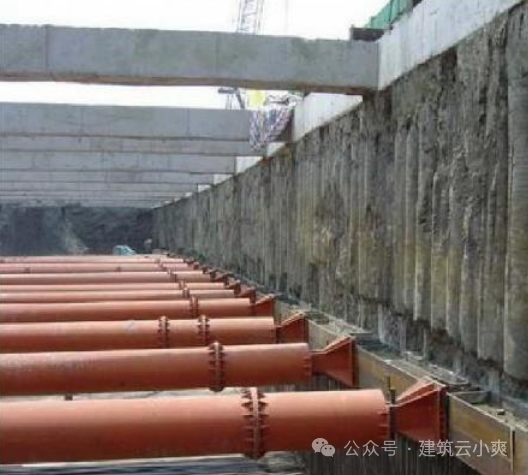

钢支撑优缺点?
答
优点:
(1)自重轻,利于施工,施工速度较快。
(2)可预加力。
(3)造价低,可回收利用,保护环境。
缺点:
(1)刚度小,易失稳,需要竖向支承。
(2)节点安装复杂。

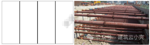

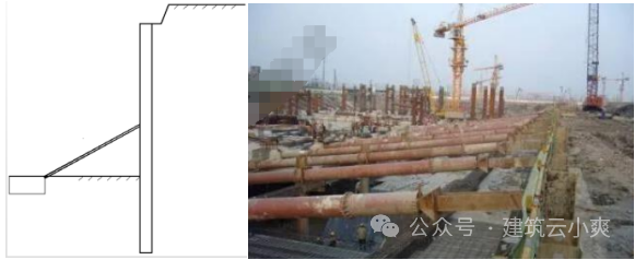

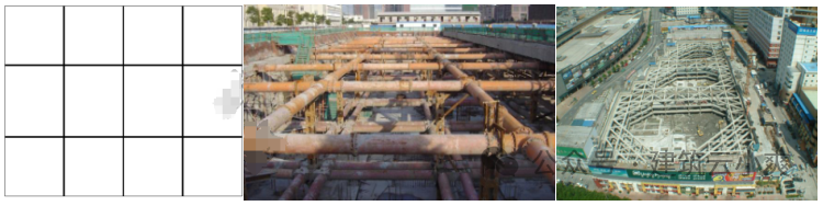

问
内支撑的布置型式?
答

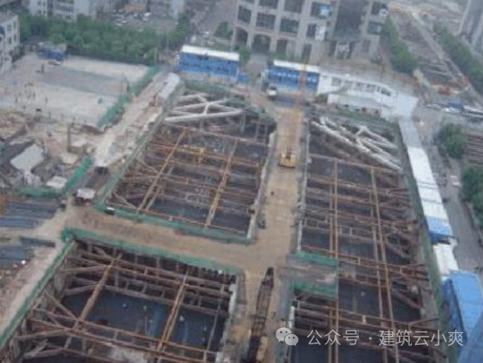

水平简单对撑
水平角撑
竖向斜撑
平面结构体系(杆系)
平面结构体系(圆环梁)

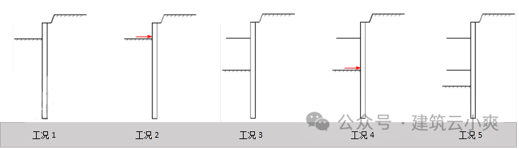

顺作法?
答
以设置两层内支撑的基坑为例,其开挖工况为:
工况1:开挖到第一道支点底标高。
工况2:第一道支点施加预加力。
工况3:开挖到第二道支点底标高。
工况4:第二道支点施加预加力。
工况5:开挖到坑底。
一般来讲,对于设置N道支撑的基坑,
总的开挖工况数=2N+1

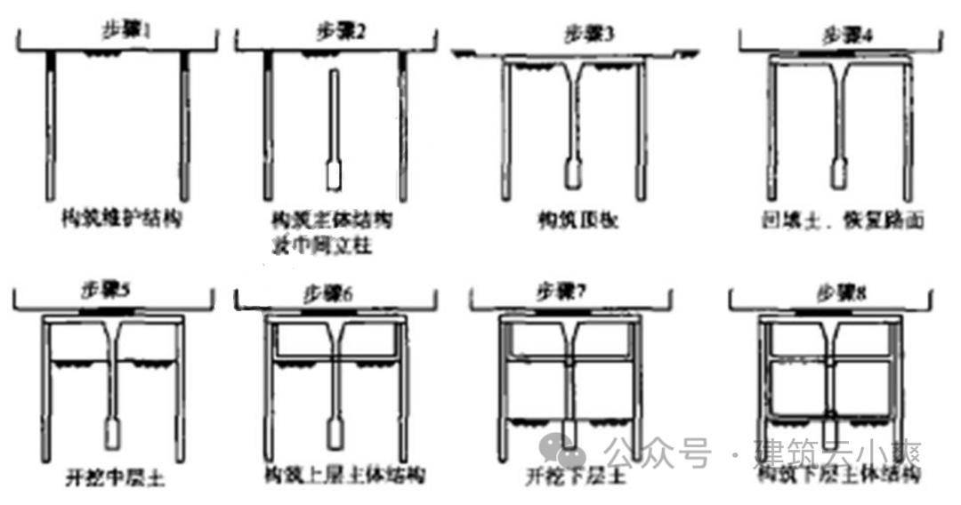

问
内支撑的施工
逆作法?
答

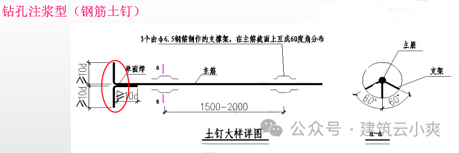

(1)钻孔注浆型:先用钻机等机械设备在土体中钻孔,成孔后置入杆体(一般采用HRB335/HRB400钢筋制作),然后沿全长注水泥浆。钻孔注浆几乎适用于各种土层,抗拔力较高,质量可靠,造价低,是最常用的土钉类型。在北京基坑支护中一般采用洛阳铲成孔。

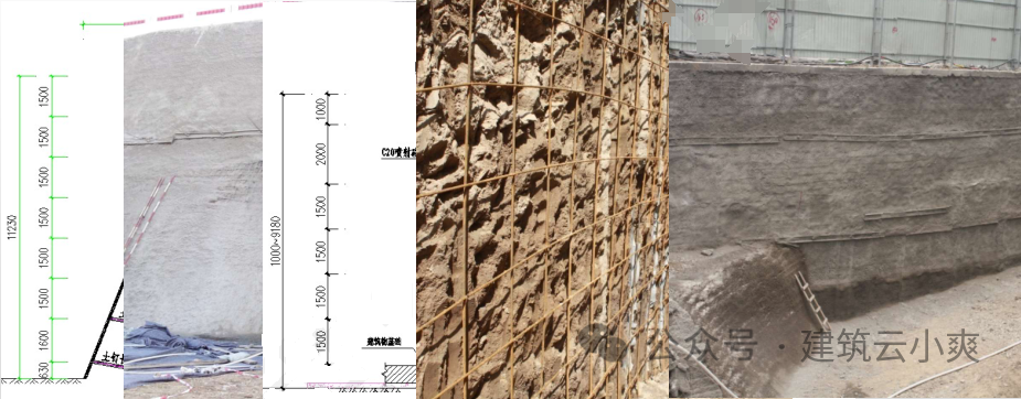

13
问
复合土钉墙的常见形式
答

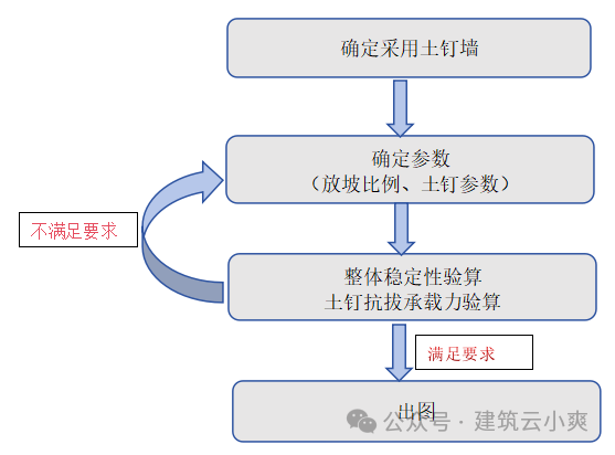

问
土钉墙设计流程?
答
(1 )确定采用土钉墙
a )土层确定可以使用土钉墙:人工填土层、粘性土和弱胶结砂土,圆砾、粒径较小砂卵石层。
b )具有放坡开挖条件,地下空间允许使用土钉。
c )对变形要求不是很严格,周边环境不是很复杂。
d )基坑支护深度不超过12.0m ,若放坡比例较大也可超过12.0m 。
(2 )确定土钉墙参数
a )放坡比例:不宜大于1:0.2 。一般采用1:0.3 、1:0.4 、1:0.5 等比例。
b )土钉间距:一般土钉间距为1.5 ×1.5m 。可以根据实际情况局部调整。
c )直径:由成孔方式确定,一般钢筋土钉直径(洛阳铲成孔)100mm ,钢管土钉70/80mm 。
d )土钉杆体材料:钢筋土钉材料HRB400 ,直径16~32mm ,一般18/22mm 较多,钢管土钉杆体一般采用外径42~48mm 、厚度2.5~4.0mm 的热轧或者热处理钢板,48 钢管使用比较多。
e )确定土钉长度及倾角:土钉长度一般是3~12m 。一般是基坑上部及下部土钉较短、中部较长,但为了控制位移,上部土钉也不宜过短。倾角宜5~20 °,一般采用10 °。

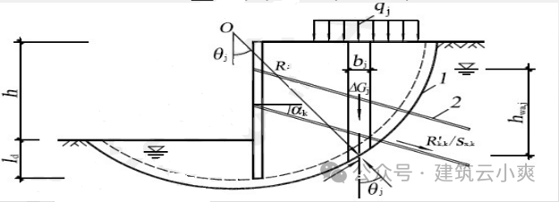

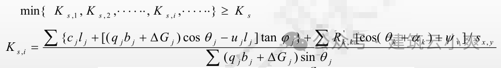

(3 )整体稳定性验算 )整体稳定性验算- 圆弧滑动条分法
整体稳定性验算
安全等级为二级、三级的基坑,K s 不小于1.3、1.25
(4 )基坑支护的设计计算 )基坑支护的设计计算- 土钉抗拔承载力验算
土钉抗拔承载力验算
其中,N k,j 为土钉轴向拉力标准值
K t 为土钉抗拔安全系数,安全等级为二级、三级的基坑,K t 不小于1.6、1.4
土钉抗拔承载力计算
土钉抗拔承载力验算
R k,j 为土钉极限抗拔承载力标准值,一般通过试验确定,也可以按下式估算:
土钉杆体抗拉承载力应满足
N j 为土钉的轴向拉力设计值,fy 为土钉杆体抗拉强度设计值,As 为土钉杆体截面面积。
来源建筑云小爽,如有侵权请联系删除
