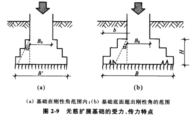

① 无筋扩展基础(刚性基础): 又称为刚性基础,指用砖、灰土、混凝土、三合土、毛石等 受压强度大而受拉强度小的刚性材料建成的基础。
适用范围: 无筋扩展基础 常用于建筑物荷载较小,地基承载力较好,压缩性较小的地基上。
大放脚: 由于地基承载力的限制,上部结构通过基础将其荷载传给地基时,为使其单位面积所传递的力与地基承载力设计值相适应, 以台阶的形式逐渐扩大其传力面积, 这逐渐扩大的台阶称为大放脚。
刚性角: 刚性材料建成的基础在传力时只能在材料允许的范围内控制 ,这个 控制范围的夹角 称为刚性角。
② 扩展基础(柔性基础): 扩展基础一般指钢 筋混凝土基础。
特点: 在混凝土基础底部配以钢筋, 利用钢筋承受拉应力, 使基础底部能够承受较大的弯矩, 基础宽度不受刚性角限制。

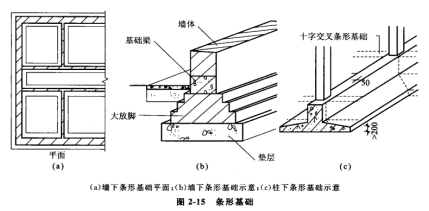

① 条形基础: 当建筑物为砖或石墙承重时,承重墙下一般采用通常的长条形基础。

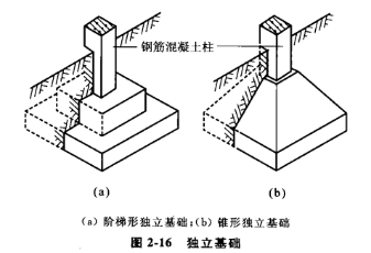

② 独立基础: 当建筑物为框架结构或单层排架结构承重,且柱间距较大时,基础常采用方形或矩形的独立基础,称为独立基础或柱墩式基础。

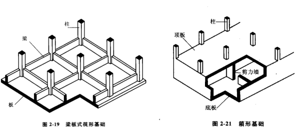

④ 满堂基础: 满堂基础 包括筏形基础和箱形基础。
筏形基础: 当地基条件较弱或建筑物的上部荷载较大,如采用简单条形基础或井格基础不能满足要求时,常将墙或柱下基础连成一片,使的建筑物的荷载承受在一块整板上,成为筏形基础。筏形基础有平板和梁板式两种。
箱形基础: 当地基条件较差,建筑物的荷载很大或荷载分布不均而对沉降要求甚为严格时,可采用箱形基础。

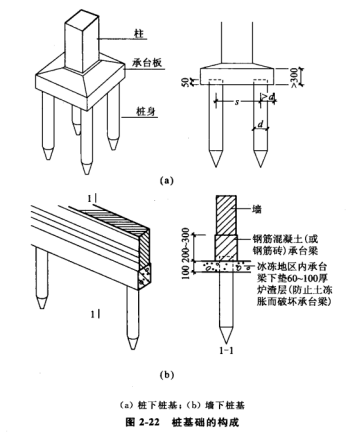

⑤ 桩基础: 桩基础由基桩和连接于桩顶的承台共同组成。桩基础具有承载力高,沉降速率低,沉降量小且均匀等特点。

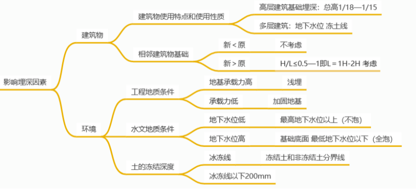

2. 影响基础埋置深度的因素
1) 建筑物的特点及使用性质:
高层建筑的基础埋深是地上建筑物总高度的 1/18~1/15 左右。
多层建筑则依据 地下水位 及 冻土深度 来确定埋深尺寸。

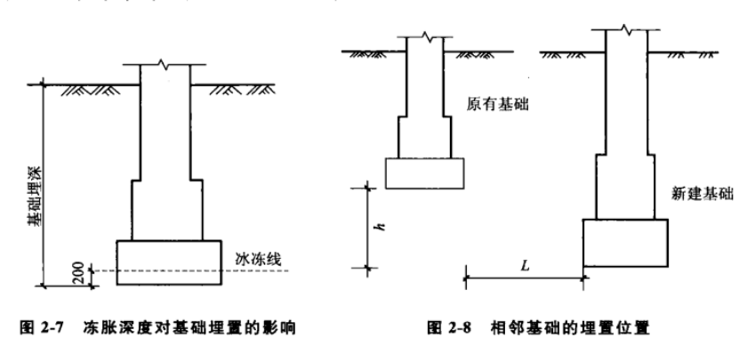

2) 相邻建筑物基础:
当新建房屋的基础埋深小于或等于原有房屋的基础埋深时,可不考虑相互影响。
当新建房屋的基础埋深大于原有房屋的基础埋深时,应考虑相互影响。具体做法应满足下列条件: h/L≤0.5~1即L=1.0h~2.0h。 (h为新建与原有建筑物基础底面标高之差;L为新建与原有建筑物基础边缘的最小距离)
3) 工程地质条件:
当地基的土层较好、承载力高,基础可以浅埋,但基础最少埋置深度 不宜小于0.5 m 。
当遇到土质差、承载力低的土层,则应该将基础深埋至合适的土层上,或结合具体情况另外进行加固处理。

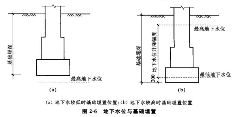

4) 水文地质条件: 地基土含水量的大小对承载力的影响很大,所以地下水位的高低直接影响地基承载力。
当地下水位较高,基础不能埋置在地下水位以上时,应将基础底面埋置在 最低地下水位200 mm 以下 。
当地下水位较低, 应将基础底面埋置在最高地下水位以上。
5) 土的冻结深度: 地面以下的冻结土与非冻结土的分界线称为冰冻线。
对于有冻胀性的地基土,基础应埋置在 冰冻线以下200 mm处 。
