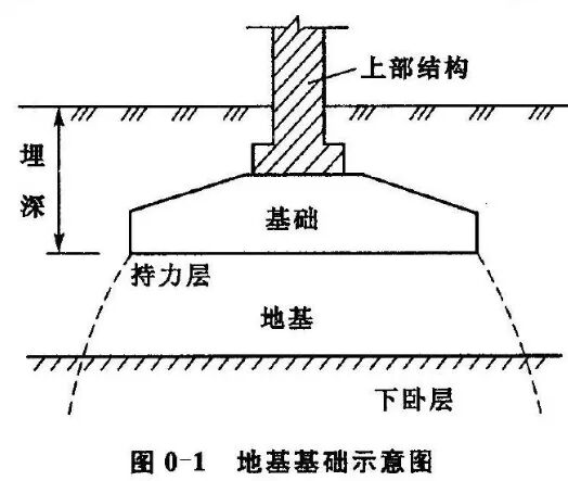

1.地基与基础的区别
1) 地基: 地基是基础下面承受建筑物总荷载的土壤层,不是建筑物的重要组成部分。
2) 基础: 基础是建筑物的重要组成部分,是位于建筑物的地面以下的承重构件,承受着建筑物的全部荷载,并将这些荷载连同自重传给地基。

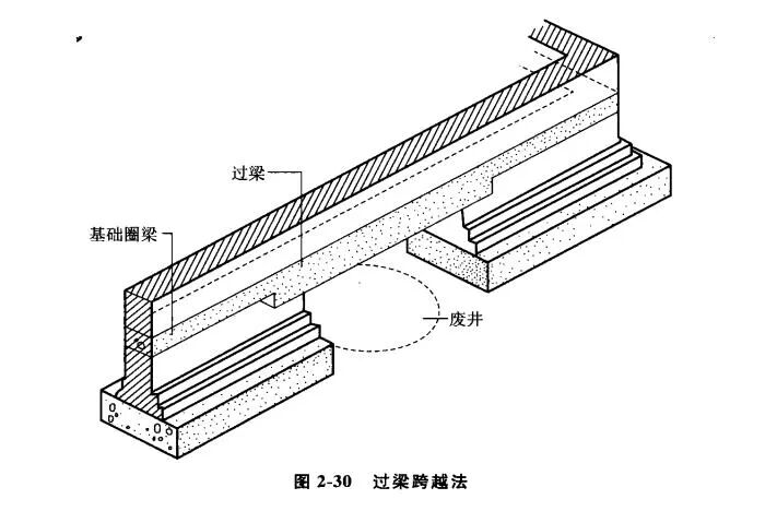

② 跨越法与挑梁法: 当基槽中发现的 废井、枯井或直径小而深度大的洞穴, 除了可用局部换土法外还可在井上设过梁或拱圈跨越井穴。

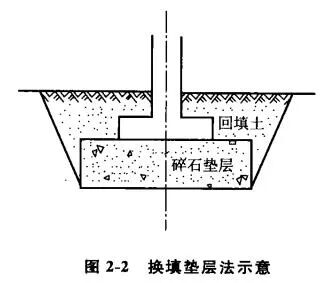

① 换填垫层法: 挖去地表浅层软弱土层或不均匀土层,回填坚硬﹑较粗粒径的材料,并夯压密实,形成垫层 的地基处理方法。

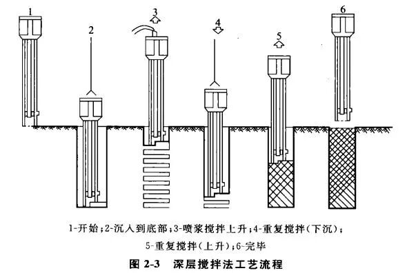

③ 水泥搅拌法: 水泥搅拌法是 利用水泥(或石灰)作为固化剂,通过深层搅拌机械,在一定深度范围内把地基土与水泥(或其他固化剂)强行拌和固化 ,形成具有水稳定性和足够强度的水泥土,形成桩体、块体和墙体等。

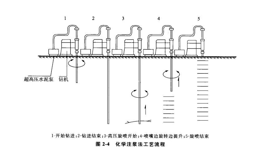

④ 化学注浆法: 化学注浆法是 利用高压射流技术,喷射化学浆液,破坏地基土体,并强制土与化学液混合,形成具有一定强度的加固体来处理软土地基 的一种方法。
