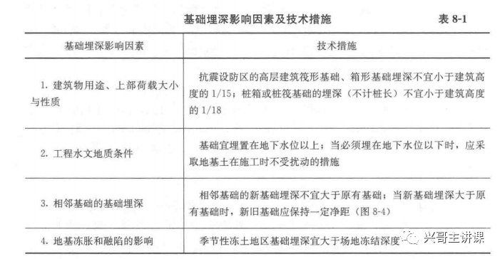

2.基础的埋置深度
①由室外设计地面到基础底面的距离,称为基础的埋置深度,也简称为基础埋深。基础埋深不大于5m者为浅基础,大于5m 者为深基础。

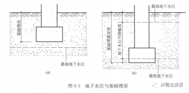

②地下水与基础埋深:

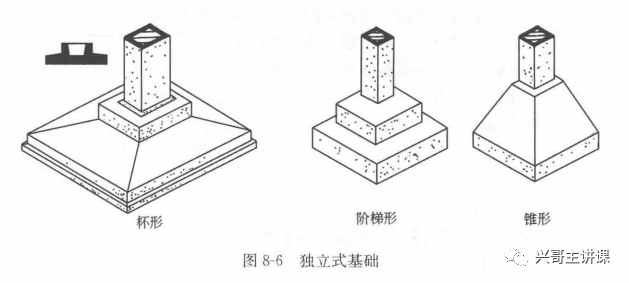

(2)独立式基础
独立式基础呈独立的块状,形式有台阶形、锥形、杯形等。

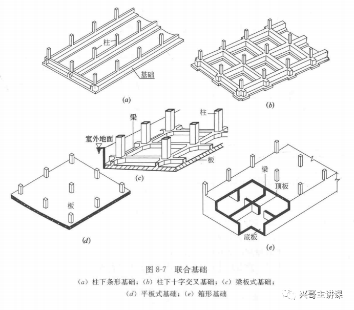

(3)联合基础
联合基础类型较多,常见的有柱下条形基础、柱下十字交叉基础、筱形基础和箱形基础。

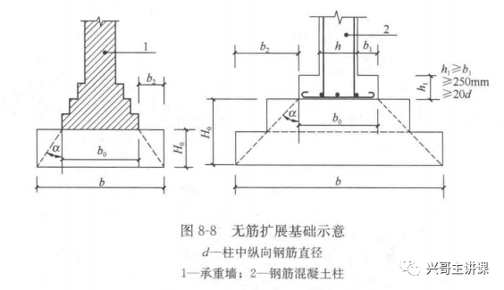

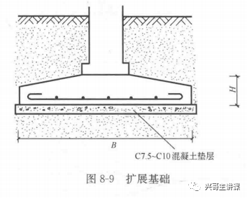

(1)按基础的传力情况不同可分无筋扩展基础和扩展基础两种。

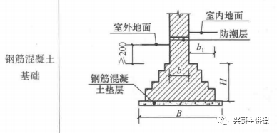

(1)按基础材料不同可分为砖基础、毛石基础、素混凝土基础、毛石混凝土基础、钢筋混凝土基础等。

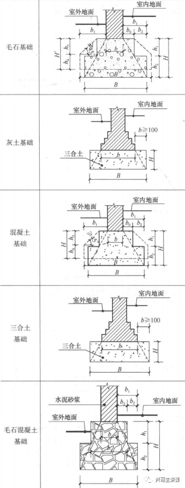

常用的无筋扩展基础:

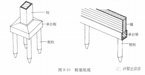

②桩基础由承台和基桩两部分组成:

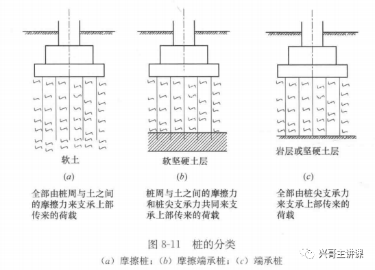

③按桩身竖向受力情况,桩可以分为摩擦型桩和端承型桩两种;按桩的制作方法又可分为预制桩和灌注桩两类。
