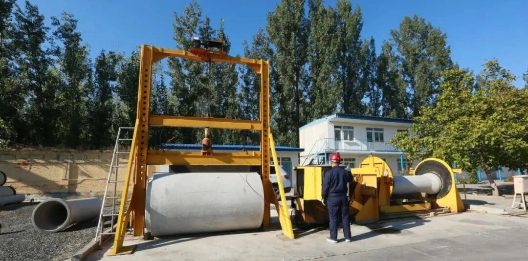

管材是市政排水系统中的最常用材料,管材质量关系到排水工程的优劣,有缝隙,抗压、抗渗能力较差的劣质管材在使用过程中发生渗漏破损等问题,后患无穷。

针对管材所出现的问题采用的解决方案有:选择正规厂家生产的管材,并且检查管材的出厂合格证及送检力学试验报告等资料是否齐全。重视管材的外观检查,管材不得有破损、脱皮、裂纹等现象。

管道渗漏,严重影响到废水、污水的排放。针对这一问题,常采用的方法有:所用管材必须证件俱全,即产品合格证和力学试验报告等质量证明资料;管材内、外光洁平整,匀称,无不规则凸凹部位合理选用管道接口形式并保证施工质量。
