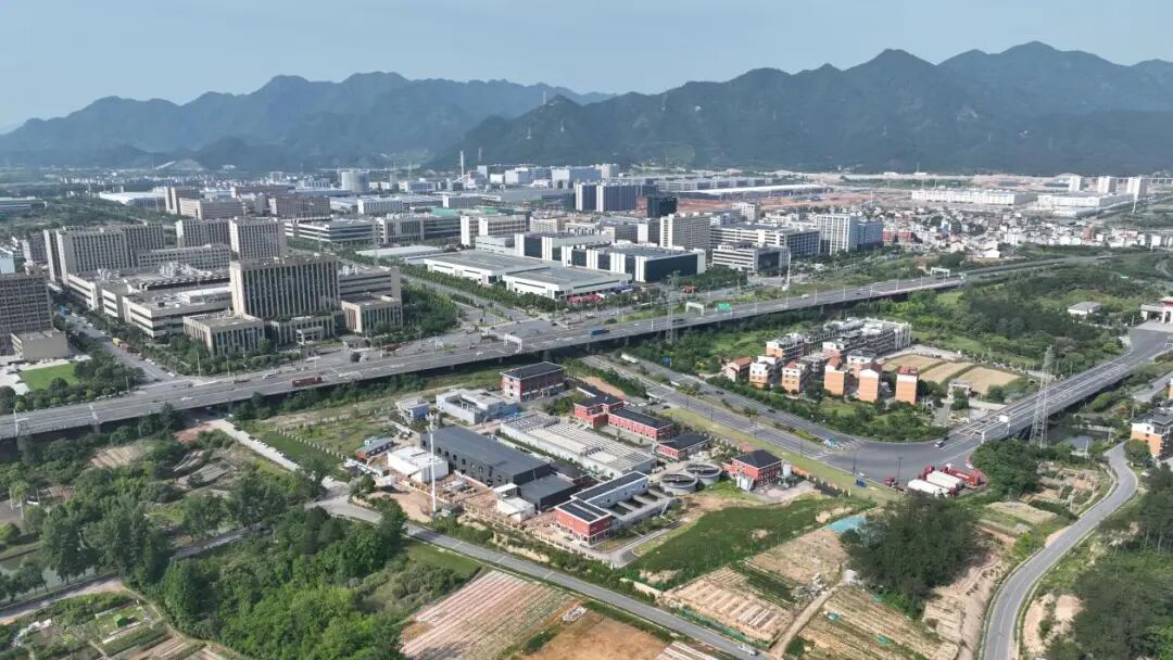

污水零直排,低水低用,资源适配
建成区范围内污水零直排创建工作成果保持优秀,污水集中处理率高,污水管网事故发生率低,污水清洁排放比例及再生水利用率均优于周边县市。并且,为响应节水型城市创建,义乌还编制了《义乌市分质供水专项规划》,进一步提高污水再生水的利用水平,有效提高水资源配置效率和用水安全。

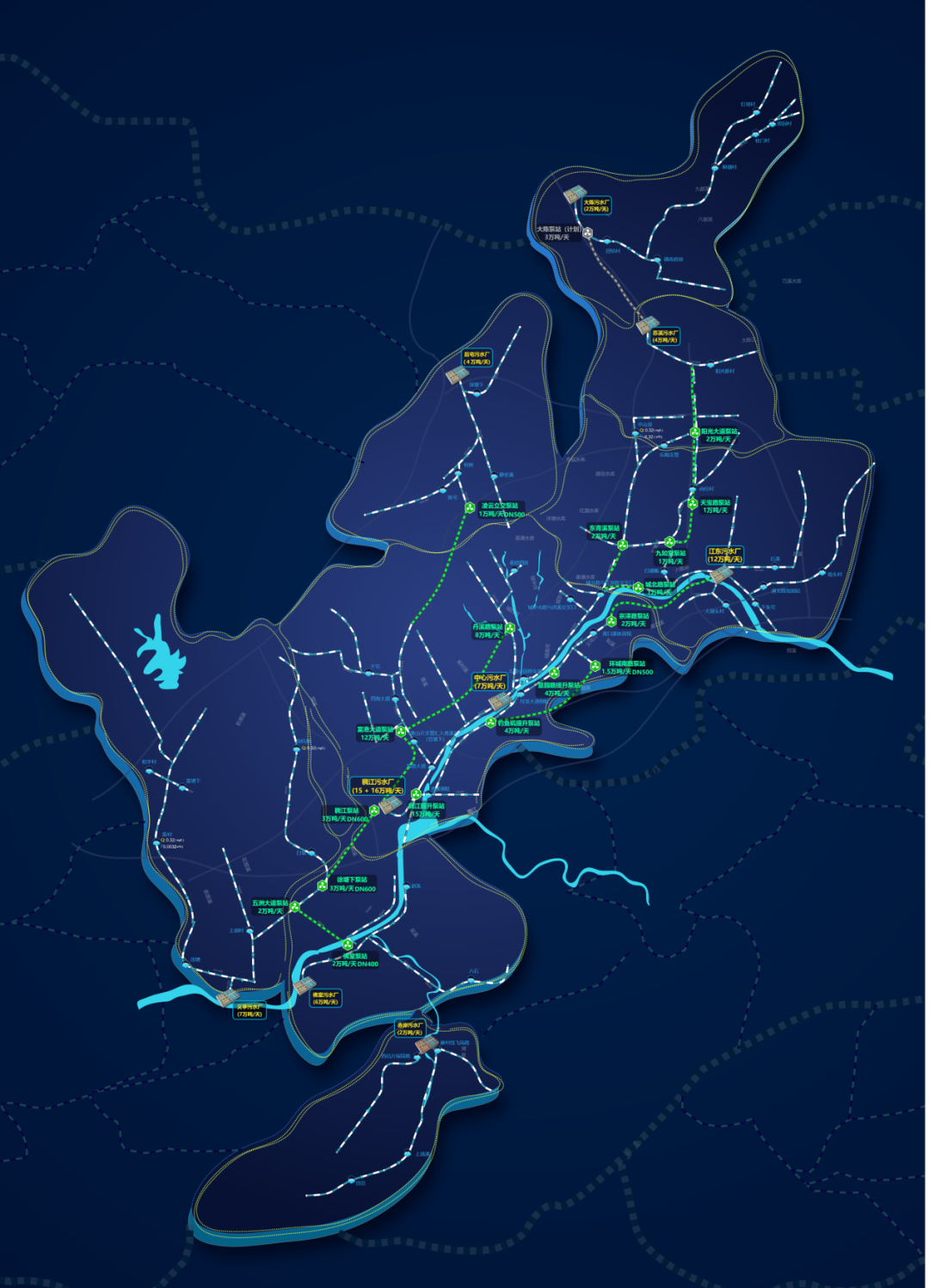

“一网九厂”,互相互通新格局?
义乌市通过打造全市域“一网九厂”互联互通新格局,科学调度、挖潜增容,实现污水合理分配,提升污水处理能力,避免污水外排,达到保护环境的目的。
“一网九厂”互联互通

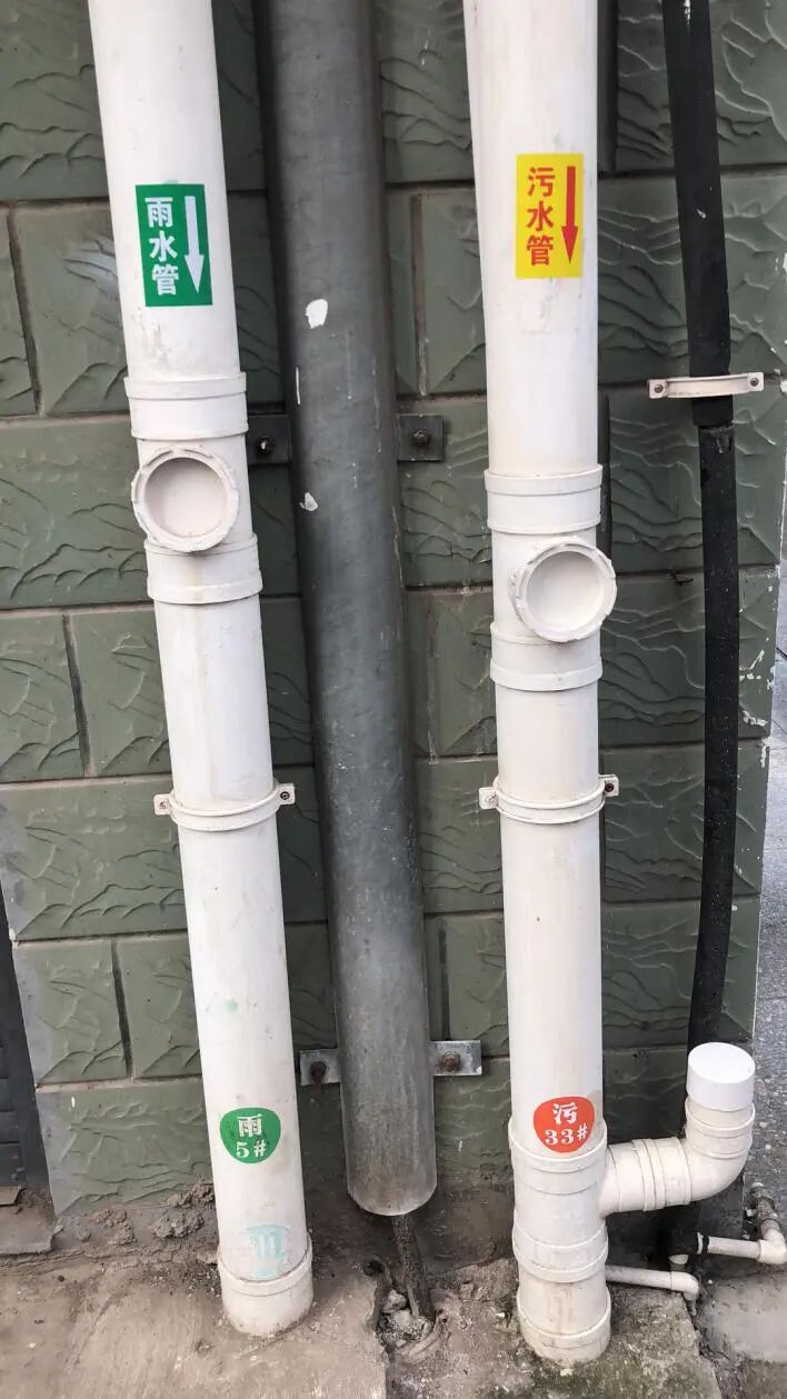

一是编制《义乌市城市发展和市政公用基础设施建设“十四五”规划》,总结“十三五”时期义乌市市政公用基础设施的发展成就、主要矛盾和问题,提出“十四五”期间义乌市市政公用基础设施的发展思路、发展目标、主要任务及保障机制,指导“十四五”时期全市市政公用基础设施建设和管理。共梳理排水项目45项,计划投资约90亿元;二是编制了《义乌老城区有机更新区块市政基础设施专项规划》报告,引导市政基础设施向集约、智能、绿色、低碳的方向发展,形成一批可推广、可复制的建设模式,并通过以点带面、示范引领,促进基础设施整体水平的提升。根据专项规划的引领,对城南河污水总管进行移位,将原接入雨水板涵的三挺路污水总管接入江滨污水总管,实现雨污分流;根据规划路网及用地性质的调整,污水管网随着区块的道路改造进行更新改造,已完成了16段污水管道改造,加快了老城区改造进程。有机更新区块内已建设完成了较为完整的污水收集系统,包括污水总管、污水干管、污水支管。
雨污分流

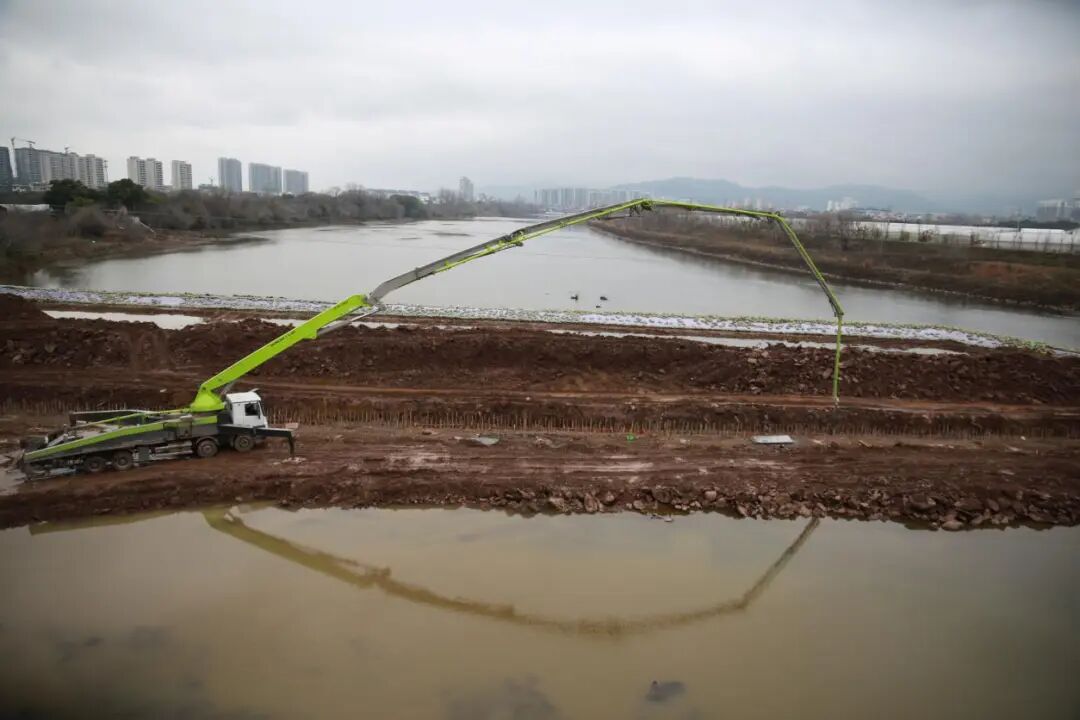

一是推进污水管网项目建设。对新建区块按新标准进行管网规划,对排水能力不足的管网进行改造或开辟新通道。自2021年以来,义乌共新建或改造雨污水管网64个项目,总共投资约7.8亿元,改造长度101.9公里。通过进行雨污分流改造,新建雨水管网,连通水系,新建污水管网,连通现状污水管网,解决现状雨污水无序排放问题。二是推进污水设施项目建设。计划投资70.6亿元,建设一批污水设施项目。推进双江湖净水厂、江东污水处理厂三期扩建工程等8项水厂建设,推进双江湖新区污水泵站、丝路新区污水泵站2座污水泵站建设,推进阳光大道(苏福路-大陈江)污水压力管工程、经发大道箱涵改造工程、佛堂污水压力总管工程等10项排水设施建设。
过江污水管网施工

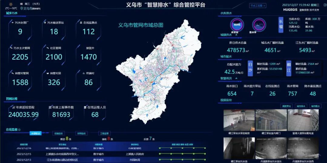

通过建设智慧化“管网一张图”,补齐污水管网基础设施短板。根据《关于完成全省“污水管网一张图”试点项目的通知》(浙治水办函〔2022〕23号),义乌市被确定为全省“污水管网一张图”建设12个试点单位之一,并于2022年12月8日在全省“污水管网一张图”建设试点评估视频会议上完成“污水管网一张图”试点建设情况汇报。截至目前,义乌市“污水管网一张图”工作已满足省治水办关于“污水管网一张图”试点工作的全部基本要求,包含标准的制定、排水设施编码、基础数据采集录入,前端感知设备安装布点、应用场景搭建,实现了“管网一张图”基本功能。通过“管网一张图”就能掌握全市雨污水设施家底,并借助平台对管网运行情况进行实时监测,精准找到管网破损点,并对城镇内涝、污水溢流等突发情况实施预警。
义乌市“智慧排水”综合管控平台

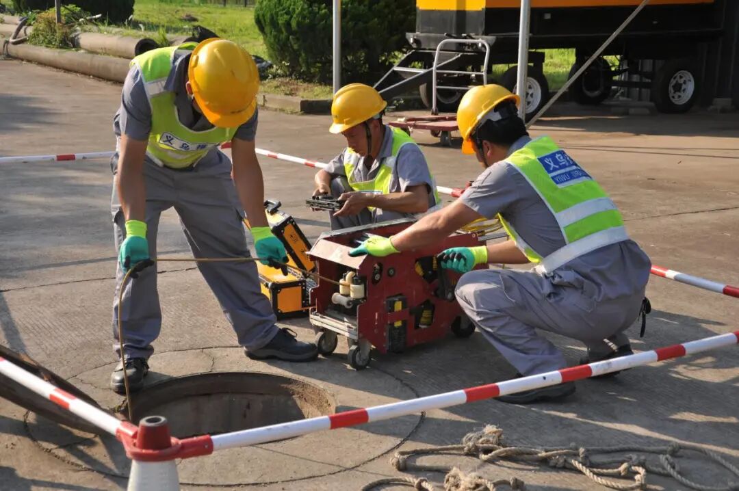

根据《浙江省城市地下市政基础设施隐患排查技术导则》等规定要求,建立完善污水管网周期性排查检测工作机制,全面开展污水管网隐患排查及综合评估工作,形成污水管网设施问题数据库。结合隐患排查结果,科学合理制订年度整改计划,明确整改时限。例如义乌江西侧(丹溪路-宗泽路)污水总管、义乌江东侧(经发大道-宾王路)污水总管等提标改造工程,对这些现状存在缺陷隐患的污水管道进行内衬修复,以进一步提高污水收集效能。
污水管网排查检测
