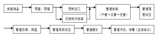

室内给水管道安装工艺流程
给排水工程安装分为三部分,即管道安装、管道附件及卫生设备给水配件安装和附属设备的安装。给排水、消防系统的管道安装应结合具体条件,合理安排工序,在设计无特殊要求的情况下,应先地下后地上,先安大管后安小管,先安主管后安支管,当出现多种管线交叉作业发生矛盾时,应按以下原则进行交叉施工避让。

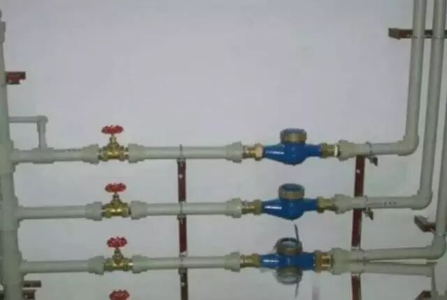

支吊架的安装
1、安装吊架膨胀螺栓的钻孔直径和深度要适度(应≥50mm),安装要牢固。
2、固定支架与管道接触应紧密,固定应平整牢靠。
3、当管子DN≥50mm时,每段水平管设置防晃支架不应少于一个;当管道拐弯时应增设防晃支架。
4、固定在建筑结构上的管道支、吊架不得影响结构的安全。
5、金属管道立管管卡安装应符合下列规定:
(1)楼层高度小于或等于5m,每层必须安装1个;
(2)楼层高度大于5m,每层不少于2个;
(3)管卡安装高度,距地面应为1.5~1.8m,2个以上管卡应匀称安装,同一房间管卡应安装在同一高度上。

对于公称直径不大于25mm的管道安装时,可采用塑料管卡。采用金属管卡或吊架时,应与管道之间采用塑料带或橡胶等软物隔垫;在给水栓及配水点处应采用金属管卡或吊架固定;管卡或吊架宜设置在距配件40~80mm处;明装管道,其外壁距装饰墙面的距离为:公称直径为10~25mm时应为40mm;公称直径为32~65mm时应为50mm;管道穿过楼板时应设置套管,套管可采用塑料管;穿过屋面时应采用金属套管;套管应高出地面、屋面50mm,并采取严格的防水措施;管道暗敷时,应在管外壁采取防腐措施;暗敷的管道,应在封蔽前做好试压和隐蔽工程的验收记录工作。在试压合格后,可采用M7.5水泥砂浆填补。
