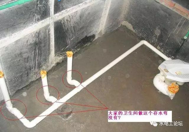

卫生间存水弯安装图
存水弯是针对下水管道而言的,不是指地漏。

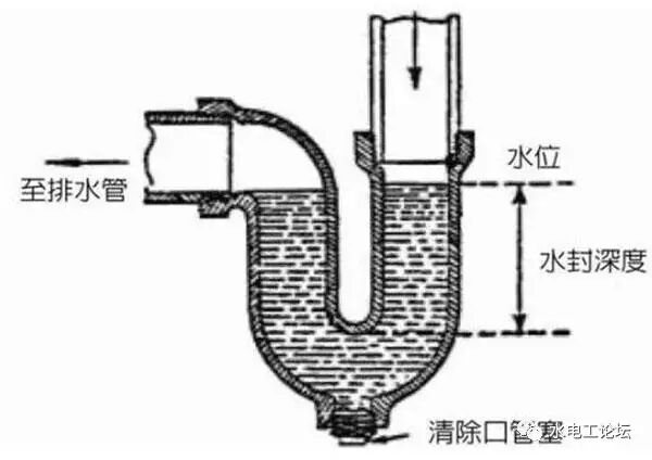

存水弯是在卫生器具排水管上或卫生器具内部设置一定高度的水柱,防止排水管道系统中的气体窜入室内的附件,存水弯内一定高度的水柱称为水封。
存水弯的作用: 在其内形成一定高度的水柱(一般为50~100 mm),该部分存水高度称为水封高度, 它能阻止排水管道内各种污染气体以及小虫进入室内 。 为了保证水封正常功能的发挥,排水管道的设计必须考虑配备适当的通气管。

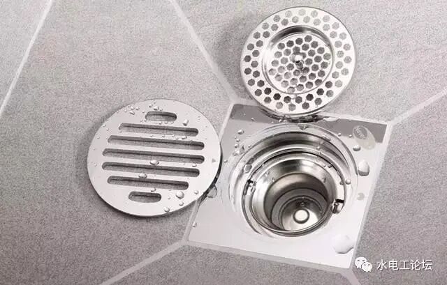

地漏是地面与排水管道系统连接的排水器具,分 防臭地漏 和 水封地漏 。
地漏安装图
现在的住房设计一般下水管道都没有存水弯了。 因为涉及到同层排水的问题,没有存水弯的坏处就是会使下水管道内的臭气更容易返上去,因为缺少了存水弯处的水封过程!
这就要求每家每户在设计装修的时候选择一款比较好的防臭地漏!
现在市场上防臭地漏种类很多,弹簧、磁铁、重力、偏心块、硅胶.选择起来就更麻烦了!

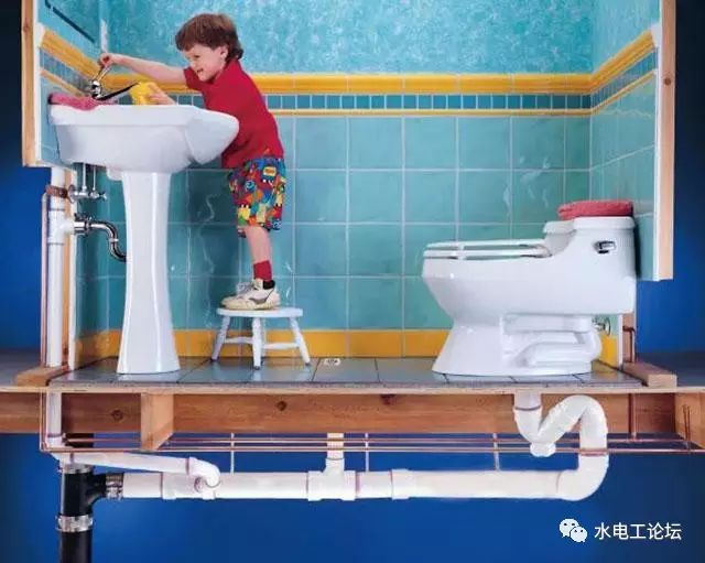

下水管道与存水弯

存水弯缺点: 当地漏碗内的水被蒸发掉后,止回效果会失效;如果单独因换气扇风格引风的作用,下水管道返出的气流增大,地漏碗存水也无法止回异味,使异味返出进入室内,地漏形同虚设。
存水弯示意图

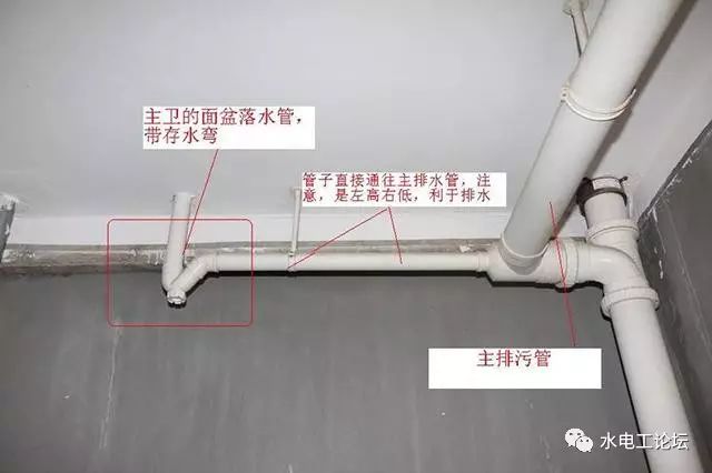

下沉式卫生间需要做存水弯吗?
在做管的时候不能用90度的弯头多采用45度的, 一般家用的不会存在堵塞的,地漏那里头发喜欢跑那里去,排污管不用说了110的管就算是拉半截砖头都不会堵的,斜的方向一定是出水末端那个方向, 注意的是你地漏的排水管最好不要用50管去做行业内所有的排水排污必须经过存水弯后才能到排水排污的主管,建议用75管做, 要 分叉的时候的建议去买斜三通。
卫生间管道卫浴安装图
如果条件允许,不只是地漏需要安装存水弯,马桶、洗手池等都需要安装。但是,如果安装存水弯影响到整个楼层的排水,那还是算了吧。
