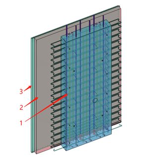

剪力墙结构是我国多层和高层住宅中用得最多的结构形式,本文着重介绍装配整体式剪力墙结构中的预制混凝土夹心保温剪力墙。该剪力墙分为三层:内叶板、保温板、外叶板。
目前,国内关于装配整体式剪力墙结构整体性的主要思路是依据现浇混凝土,采用灌浆套筒等形式,上下剪力墙之间设置水平后浇带形成整体结构。

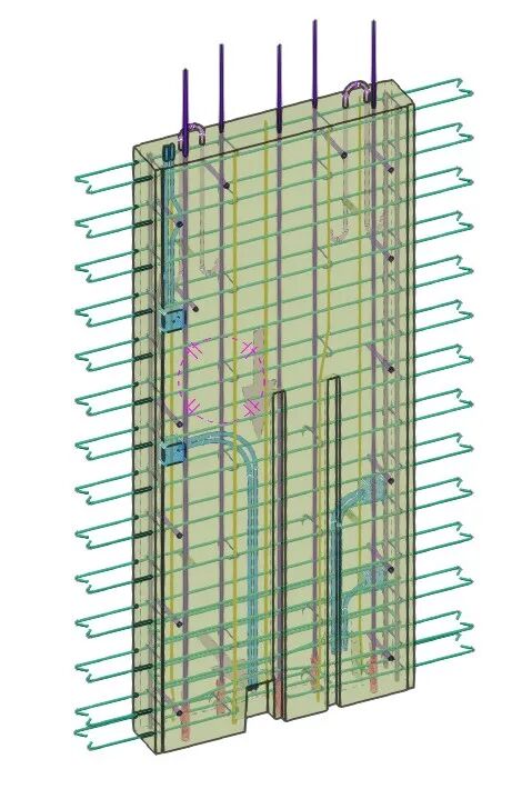

预制剪力墙的设计,需考虑跟其他环节的衔接,主要有剪力墙与楼板的连接、剪力墙与保温层装饰层的连接、剪力墙与门窗洞口的衔接、剪力墙与水电暖等设备的连接以及剪力墙外立面无抹灰的技术要求等。
1-内叶板    2-保温板    3-外叶板
预制混凝土夹心保温剪力墙

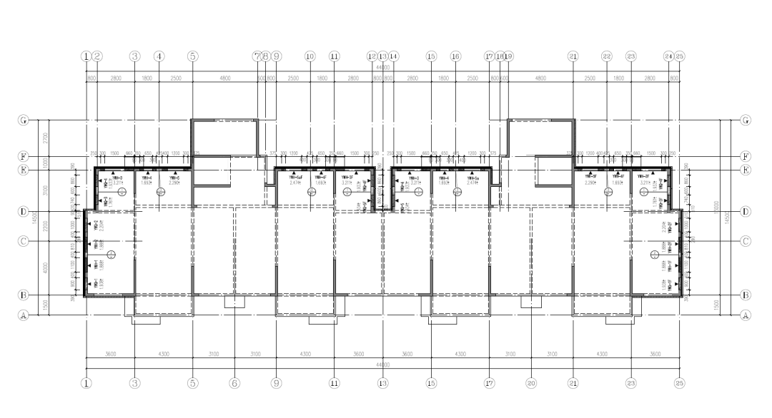

预制混凝土夹心保温剪力墙平面布置图
预制混凝剪力墙
预制混凝土剪力墙平面布置图

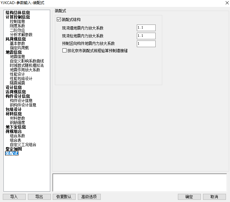

《装配式混凝土结构技术规程》及《装配式混凝土建筑技术标准》规定:抗震设计时,对同一层内既有现浇墙肢也有预制墙肢的装配整体式剪力墙结构,现浇墙肢水平地震作用弯矩、剪力宜乘以不小于1.1的增大系数。
此规定主要基于预制剪力墙的接缝会造成墙肢抗侧刚度的削弱,所以对弹性计算的内力进行调整,适当放大现浇墙肢在水平地震作用下的剪力和弯矩。
内力和变形计算时,应计入填充墙对结构刚度的影响。当采用轻质墙板填充墙时,可采用周期折减的方法考虑其对结构刚度的影响,对于剪力墙结构,周期折减系数可取0.8~1.0。

预制剪力墙吊装
