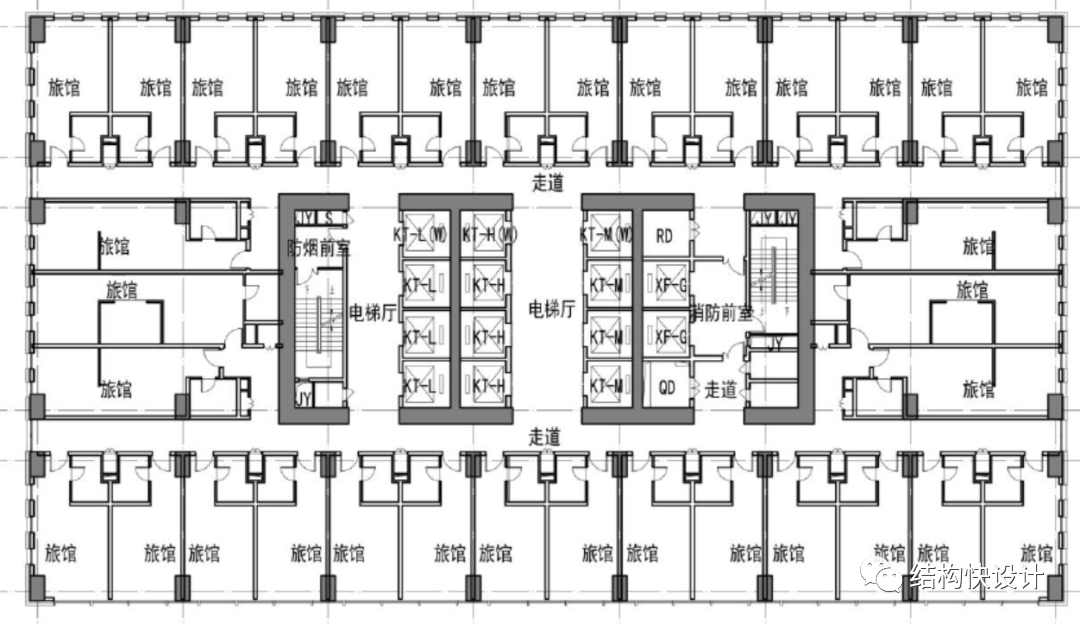

本项目是一栋软土地区的超高层建筑,使用功能为酒店公寓(首层商业),全楼设置有两个避难层,建筑总高度149米(不含装饰架及机房层)。8度0.2g,IV类场地,建筑方案如下:
 平面图

注:剪力墙结构不适用于大开间办公,本项目为小开间,有条件采用纯剪。

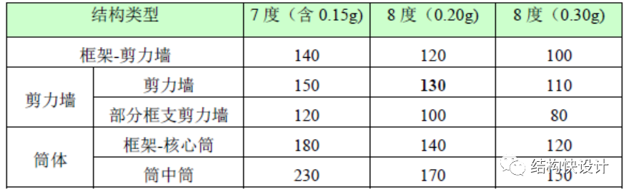

【1】要进行超限审查。
本项目剪力墙结构高度超过了B级高度130限值(见下表,B级高度混凝土高层建筑最大适用高度),应进行超限审查。
在超限审查报告中各类分析(小震弹性时程分析,中、大震补充分析)得到的加强措施应体现在施工图中。在方案阶段即应有所预估,以免造成颠覆性修改。

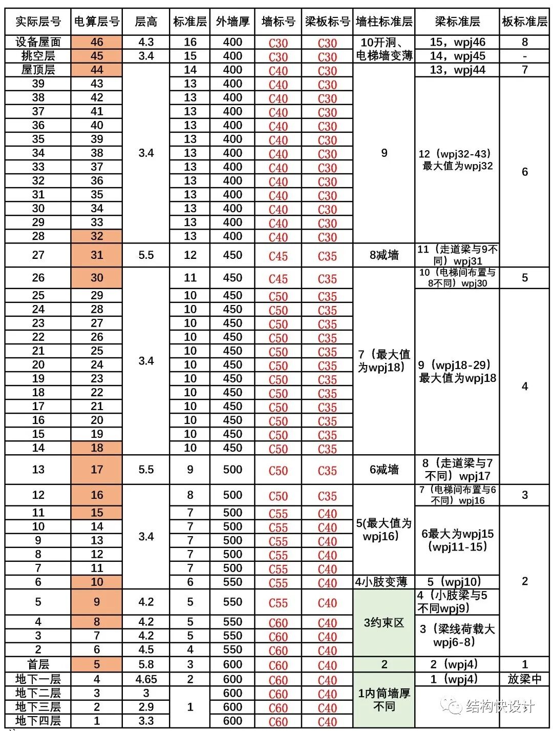

【2】标准层很多很复杂。
非超高层剪力墙多为住宅,平面、混凝土标号、层高均较为单一,标准层也较少。
而超高层剪力墙公共建筑平面变化多,有商业、有办公、有公寓、有避难层,层高也各不相同;平面不同则平面荷载不同,层高不同则梁上线荷载不同。
超高层剪力墙结构的墙厚向上逐渐内收,混凝土标号多(从C30-C60不等)。
上述因素叠加在一起,造成了超高层剪力墙结构的标准层非常多,建议拟一个项目信息一览表,对于理清计算关系、施工图分区都非常有用。
本项目的一览表样例如下供参考:
