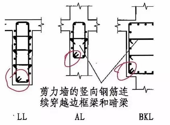

问题八:图集11G101-1第74页,75页,剪力墙梁箍筋开口都是向下,感觉是图集又错了
①第一张截图确实不是规范、规程、标准的规定。是《建筑施工手册》第五版第3册中对封闭箍筋弯钩位置的要求。他的要求:当梁顶部或底部均无现浇板时(理解上部是墙或预制板的普通梁L),弯钩位置设置于梁顶部。理解为LL、AL、BKL不包括在内。
问题九:对于图集08G101-11规定梁箍筋开口朝上怎么解释?
