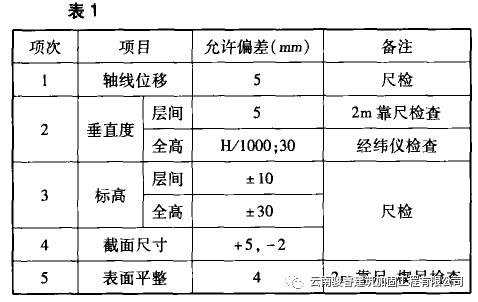

二、规范允许偏差值
根据规范要求的允许偏差值(见表一),对照剪力墙尺寸的偏差情况与规范对墙体尺寸的允许偏差,本工程2层剪力墙向外偏位尺寸严重违反规范要求,现状已凿除外偏混凝土、剪断部分钢筋,必须进行加固补强处理。

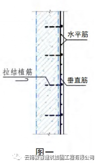

(二)剪力墙内侧
按加固部位以及墙体设计轴线分,在剪力墙内侧增设钢筋混凝土后浇层的方法进行加固补强。
新增混凝土厚度应不小于60mm,采用专用于加固工程的,具有耐腐蚀,防水,高强度,无收缩,微膨胀等特点的灌浆料进行浇筑,灌浆料强度等级应比原混凝土提高一级,即C50。

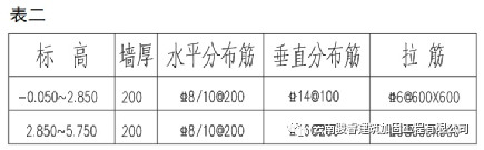

新增钢筋网片规格采用原设计钢筋网片,详表二,垂直分布筋在里,水平分布筋在外,详图一。新增钢筋网片应采用拉筋与原墙连接,拉筋采用植筋连接,梅花形布置。垂直分布筋端部可采用植筋的方式与原墙锚固,或采用焊接的方式与原有钢筋连接,水平分布筋端部采用焊接的方式与边缘构件受力角钢连接。
新旧混凝土结合面经修整露出骨料新面后,应进行墙面凿毛处理,剔凿深度5~10毫米, 剔凿痕的间距为30毫米左右,凿毛率不小于90%。剔凿完成应露出公分石,用钢丝刷等工具清除原混凝土表面松动的骨料、浮渣、碎屑和粉尘,用水冲洗干净并充分润湿,一般润湿时间不宜少于24h。

(A)水平分布筋图片8/10@200:
每米钢筋截面面积为322mm2,抗拉强度设计值为360x322=115920N/m

(B)垂直分布筋图片14@100:每米钢筋截面面积为1539mm2,抗拉强度设计值为360x1539=554040N/m
垂直分布筋图片16@200:每米钢筋截面面积为1005mm2,抗拉强度设计值为360x1005=361800N/m

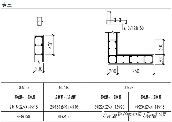

本工程原设计边缘构件配筋详表三,采用粘贴钢板法进行加固补强。
扁钢规格及分布按强度相等的原则进行代换,代换过程如下:
(A)GBZ1
纵筋2图片16+4图片18,钢筋截面面积为1420 mm2;
纵筋2图片18+4图片16,钢筋截面面积为1313mm2。

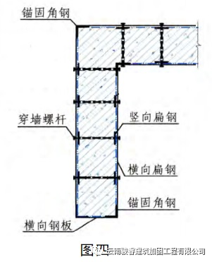

取宽度为160mm,厚度为8mm的钢板2条,L75x8的角钢2条。钢板截面面积为4860 mm2。则:4860/2972.1=1.635>1.5 满足规范要求。
垂直受力钢板内外对称布置,采用穿墙螺杆图片16@400~600进行固定,详图三。

(B)GBZ2
纵筋6图片22+12图片20,钢筋截面面积为6049 mm2;抗拉强度设计值为360x6049=2177640N/m
纵筋4图片20+14图片18,钢筋截面面积为4813mm2。抗拉强度设计值为360x4813=1732680N/m

取宽度为160mm,厚度为8mm的钢板8条,L90x8的角钢4条。钢板截面面积为15800 mm2。则:15800>12660.7且15800/10073.7=1.57>1.5 满足规范要求。
垂直受力钢板内外对称布置,采用穿墙螺杆图片16@400~600进行固定,详图四。

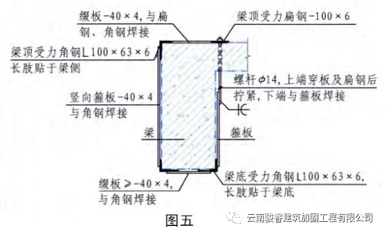

(五)连梁
与该剪力墙相连的连梁已遭到一定程度的破坏,按照构造要求对其进行加固,详图五。
