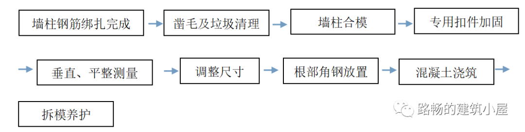

5  施工工艺流程及操作特点
5.1  施工工艺流程
5.2  操作要点

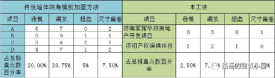

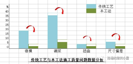

我们对集团公司在建的4个正在进行结构施工的项目(A、B、C、D)分别进行数据采集,每个项目随机采集20处,发现墙体阳角混凝土质量观感有几点较集中的质量欠缺之处。
根据上表发现:(1)墙柱端部阳角漏浆、涨模质量问题出现概率较大,扭曲、尺寸偏差出现的概率相对较小。(2)采用本工法后,漏浆、涨模质量问题明显减少。
我们通过严格进行作业交底及现场监督,施工完毕拆模后,随机采集20处汇总分析得到以下数据:
(1)采用传统墙柱端部阳角加固方法施工过程中容易出现的涨模、漏浆的概率由原来的20%、38.75%降至了2.5%和7.5%。
(2)混凝土墙体阳角扭曲、尺寸偏差问题由原来的5%、7.5%降低至2.5%、2.5%,该施工工法对墙体阳角扭曲、尺寸偏差问题亦有一定的改善作用。
