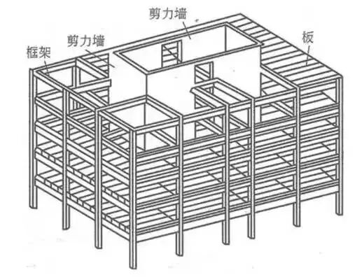

剪力墙结构是用钢筋混凝土墙板来代替框架结构中的梁柱,能承担各类荷载引起的内力,并能有效控制结构的水平力,这种用钢筋混凝土墙板来承受竖向和水平力的结构称为剪力墙结构。
剪力墙结构因其整体性好、抗震性优等特点,被越来越多地应用于高层建筑中。但诸如混凝土强度不足、裂缝、设计缺陷等都会导致剪力墙承载力不够,强度不够,从而影响剪力墙结构整体性、安全性。

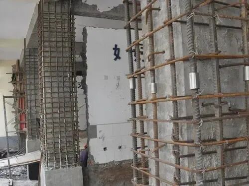

增大截面加固法
当墙体承载力不满足规范要求时,或当墙体尺寸、配筋及轴压比不符合规范规定时,或当墙体混凝土强度偏低或施工质量存在严重缺陷时,均可采用原墙双面、单面或局部增设钢筋混凝土后浇层的方法进行加固。新增混凝土层厚度由计算确定,一般应≥60mm;新增混凝土强度等级应比原混凝土提高一个等级,且不应低于C25级;墙体新增钢筋网规格由计算确定,一般情况下宜为:竖向钢筋≥Φ10-12,间距150-200,横向钢筋≥Φ8-10,间距150-200,竖筋在里,横筋在外。新增钢筋网与原墙应有可靠连接,一般可采用拉结筋对拉或植筋连接。拉结筋和植筋钢筋规格一般取Φ6-8,拉结筋间距取900,植筋间距取600,一般采用梅花布置。

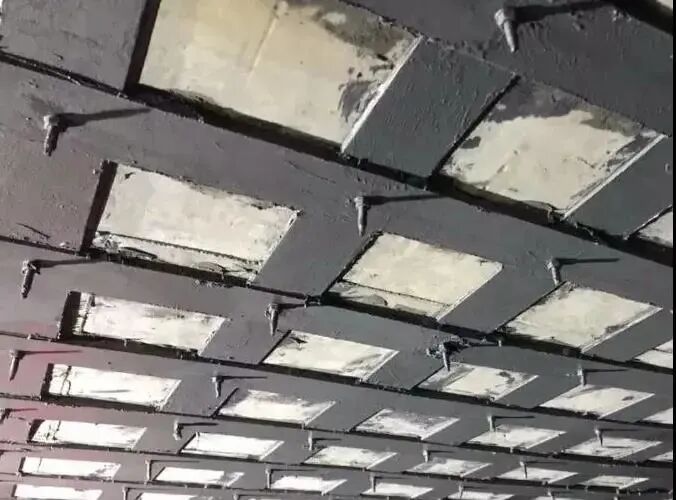

粘贴钢板加固法
当墙体仅因横向配筋不足时,可采用粘贴钢板法加固,即在墙体表面设置水平横向扁钢。当墙体配筋不足时,粘贴钢板的构造不宜实施,不宜采用。扁钢规格及分布均由计算确定,一般取(80-120)*(3-4)@300-500,扁钢应采用化学锚栓附加锚固。扁钢端部应有可靠锚固,一般可于纵横墙相交处设锚固角钢,将扁钢与之焊接,焊接位置应先焊好再灌注结构胶。

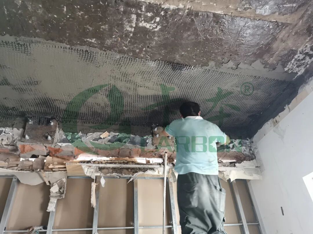

碳纤维网格加固法
当墙体抗震、抗裂不足、墙体偏心受压或者墙体混凝土强度不足时,可采用碳纤维网格加固系统进行加固。碳纤维网格加固系统是通过碳纤维材料与专用湿法喷射混凝土砂浆共同作用,充分融合材料的优势,实现碳纤维网格与混凝土构件粘接,达到共同受力的效果。一般的碳纤维与砂浆的握裹力很小,通过在碳纤维表面涂刷了一层专用界面处理剂,保证砂浆与碳纤维之间的握裹力。砂浆厚度与碳纤维网格层数确定根据现场实际情况可以进行确定,一般情况下一层碳纤维网格厚度为15mm。并且碳纤维网格防火性能优异,1cm砂浆保护层可达60min防火标准。
