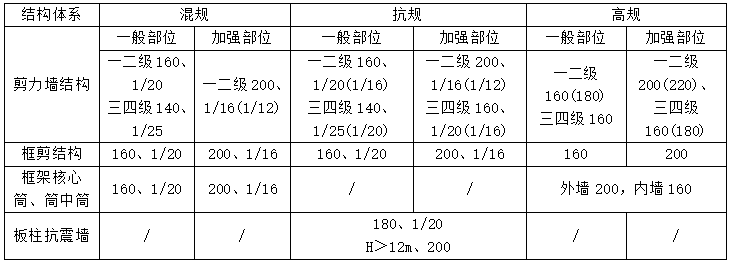

1、关于剪力墙最小厚度的要求,混规、抗规和高规均有规定,分别如下:
混规:9.4.1条、11.7.12条
抗规:6.4.1条、6.5.1条、6.6.2条
高规:7.2.1条、7.2.2条、8.2.2条、9.1.7条
2、笔者梳理汇总如下:
剪力墙最小厚度要求汇总
3、注意事项:
a、括号中为无翼墙或端柱时的要求。
b、高规:短肢剪力墙厚度,加强部位不应小于200,其他部位不应小于180mm。
c、剪力墙的厚度必须满足稳定计算要求。
