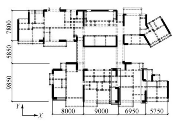

1. 墙肢对齐布置
剪力墙构件作为高层剪力墙结构主要的抗侧移构件,进行结构设计时应充分发挥墙肢间的联动效用。因此进行结构布置时,同一方向的墙肢宜均匀布置,在平面上形成多道联肢剪力墙协同工作,尽量避免剪力墙错位布置。如图 1 所示的某高层住宅结构平面 Y 向存在 4 片墙肢刚好错位布置的情况( 图1 中框起部分的墙肢) 。稍微调整该墙肢的位置,可形成 2 道联肢剪力墙,则对齐布置的计算模型局部侧向刚度可增加 10%
图1 某高层住宅标准层结构平面布置图

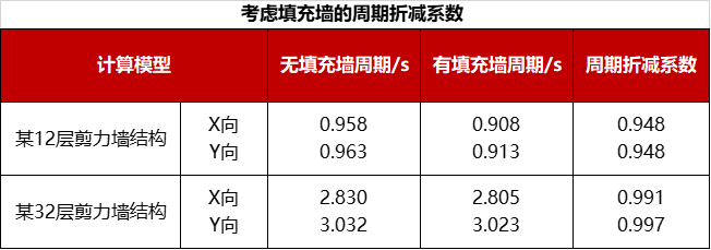

周期折减系数不影响结构刚度,但影响结构的地震效应大小。周期折减系数可通过软件计算得到,如采用 GSSAP 软件分别计算有填充墙模型和无填充墙模型的第一周期,以这两个周期的比值作为折减依据。

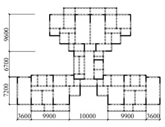

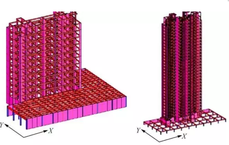

某 12 层剪力墙结构三维计算模型如图 2 所示,该结构填充墙比较多,计算得到的周期折减系数为0. 95。某 32 层剪力墙结构三维计算模型如图 3 所示,该结构填充墙比较少,计算得到的周期折减系数为 1. 0。两模型的计算结果见表 1
       图2 某12层剪力墙结构                    图3 某32层剪力墙结构
工程实践表明,周期折减系数每下降 0. 1,基底地震剪力增加 3% ~ 10% ,地震力的增大将会导致配筋增大。因此,周期折减系数应慎重选取,一般剪力墙住宅结构可取 0. 95。也可通过计算结构( 考虑填充墙刚度) 的基本周期来确定。

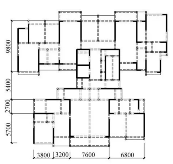

某 32 层剪力墙住宅结构,其标准层结构平面布置图如图 4 所示,楼板分别采用刚性板( 中梁刚度放大系数取 1. 8) 和弹性板( 壳元) 假设进行计算,得到的结构第一周期分别是 2. 784s 和 3. 025s,可见,基于弹性板假定的结构整体刚度比刚性板假定大,基于弹性板假定计算结果进行设计比基于刚性板假定要节省钢材,每平方米梁钢筋用量减少约 2kg
图4 标准层结构平面图

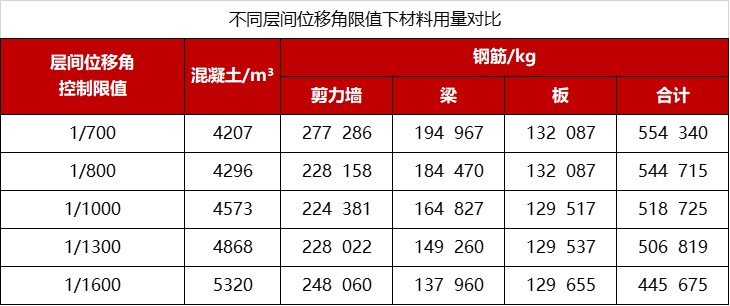

某品字形高层住宅,结构总高度为 97. 5m,地下1 层,地上 32 层,首层层高 4. 5m,标准层层高 3m,结构平面布置如图 5 所示。本工程位于 7 度区,基本地震加速度 0. 10g,Ⅱ类场地,设计地震分组为第一组,基本风压 0. 30kN /m2 ,地面粗糙度为 B 类。
通过修改抗侧力构件的截面尺寸和局部调整结构布置,使得结构在多遇地震作用下的最大层间位移 角 分 别 满 足 1 /700,1 /800,1 /1 000,1 /1 300,1 /1 600的限值要求
图5 某品字形高层住宅结构平面布置图
由表 2 可知,层间位移角按 1 /1 300 的限值控制的钢筋用量最少,层间位移角按 1 /700 的限值控制的混凝土用量最少。可见,结构刚度越大,剪力墙用钢量越大,梁用钢量越小,但混凝土用量越大。比较材料总造价,则层间位移角限值越大越节省材料用量; 若执行《高层建筑混凝土结构技术规程》( JGJ 3—2010)  ( 简称高规) ,则层间位移角接近1 /1 000 限值时材料用量最节省; 若执行广东省高规 ,则层间位移角接近 1 /800 限值时材料用量最节省。
